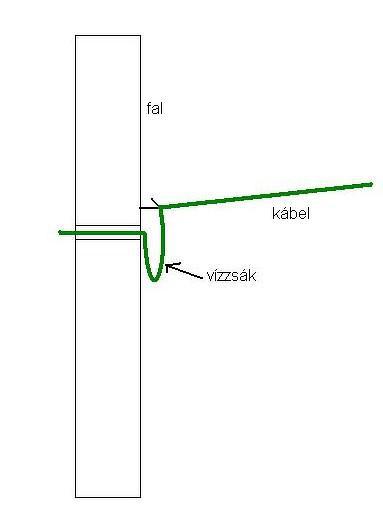

(#) elektroncso válasza (Felhasználó 116638) hozzászólására (») Máj 6, 2018 / 1
És persze kívülről a kábelről sem lefelejteni a vízzsákot.

(#) Gafly válasza elektroncso hozzászólására (») Máj 6, 2018 /
Azt szerintem senki sem tudja mi a bánat
(#) elektroncso válasza Gafly hozzászólására (») Máj 6, 2018 /
Szerintem meg te is tudod mi az. Amikor kialakítunk egy U alakú hurkot a kábelen a bevezető furat előtt, hogy a vezeték ne a lyukba vezesse a vizet. Most, hogy kéne nem találok róla képet.

(#) elektroncso válasza Gafly hozzászólására (») Máj 6, 2018 / 1
Nem. Mellékelek egy egyszerű rajzot róla. A "belógatásnak" köszönhetően a kábel a vizet nem vezeti bele a csőbe illetve falba, a zsák alján lefolyik.
A másik képen is vízzsák van, csak ott az a feladata, hogy a felülről érkező koax ne vezesse be a vizet a dobozba és azon belül a kapcsolóelektronikába.
