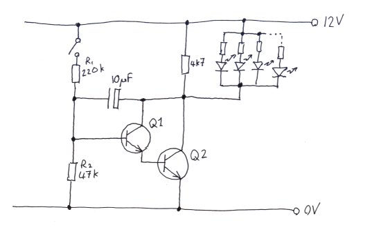

(#) lgyk válasza kavicszsolt hozzászólására (») Jan 21, 2008 /
Hi!
Itt van egy olyan kapcsolás, ami a kapcsoló felkapcsolására lassan, "dimmelve" kapcsolja be a LEDeket, kikapcsoláskor pedig szintén fokozatosan csökken a fényerő. A kapcsoló helyére egy 555-ös astabilt rakva elérhető a hullámzó fényeffekt. A fényérzékelést pedig LDR segítségével lehet megoldani, az LDR-t feszültségosztóként bekötve, műverősítővel az osztott feszültségről lehet hajtani a LEDeket.
Másik verzió: fotodióda vagy fototranzisztor és mikrokontroller...
Inkább feltöltöm a képet, hogy később is elérhető legyen...
(#) Attila86 válasza kavicszsolt hozzászólására (») Jan 21, 2008 /
Jól látszik a videón, hogy fényérzékelőből sokkal kevesebb van mint ledből. Egy fényérzékelőhöz tartozik néhány véletlenszerűen elhelyezett led egy négyzet alapú területen. És sok ilyen négyzet van összerakva egymás mellé.
Tehát véleményem szerint ez több ugyan olyan áramkörrel megoldható.
Hirtelen ez jutott eszembe:
A fényérzékelő fény hatására feszültség vagy áram-változást hoz létre (attól függ mit használunk). Közvetlen vagy közvetve ezt feszültségváltozássá alakítjuk, amit egy feszültségkövetőre kötünk. A feszültségkövető után egy soros dióda, majd egy 10-100µF elkó és egy 22-75k ellenállás párhuzamosan föld fele. Ez után jöhet(nek) tranzisztor(ok), amik a ledeket működtetik.
Így már majdnem elértük azt a hatást ami a videón látható, csak nem villódzanak a ledek. Egyszerűbb esetben csak egy 555-el meg lehet szaggatni a ledek áramát.
Ha viszont azt akarjuk ami a videón is látszik, hogy a ledek lassú kialvásával együtt a villogási frekvenciájuk is csökkenjen, akkor az imént előállított feszültséggel egy egyszerűbb VCO-t kell vezérelni (feszültségvezérelt oszcillátor). Ezt szerintem egyszerű 555-el meg lehet oldani.
Ja igen, a fény pedig azért fog hullámzónak tűnni, mert a VCO-k nincsenek szinkronizálva.
Az biztos, hogy a videón látható effekt egyszerűen megoldható mikrokontroller nélkül. Bár ezzel több, előre programozott effektet is be lehetne vinni a rendszerbe.
