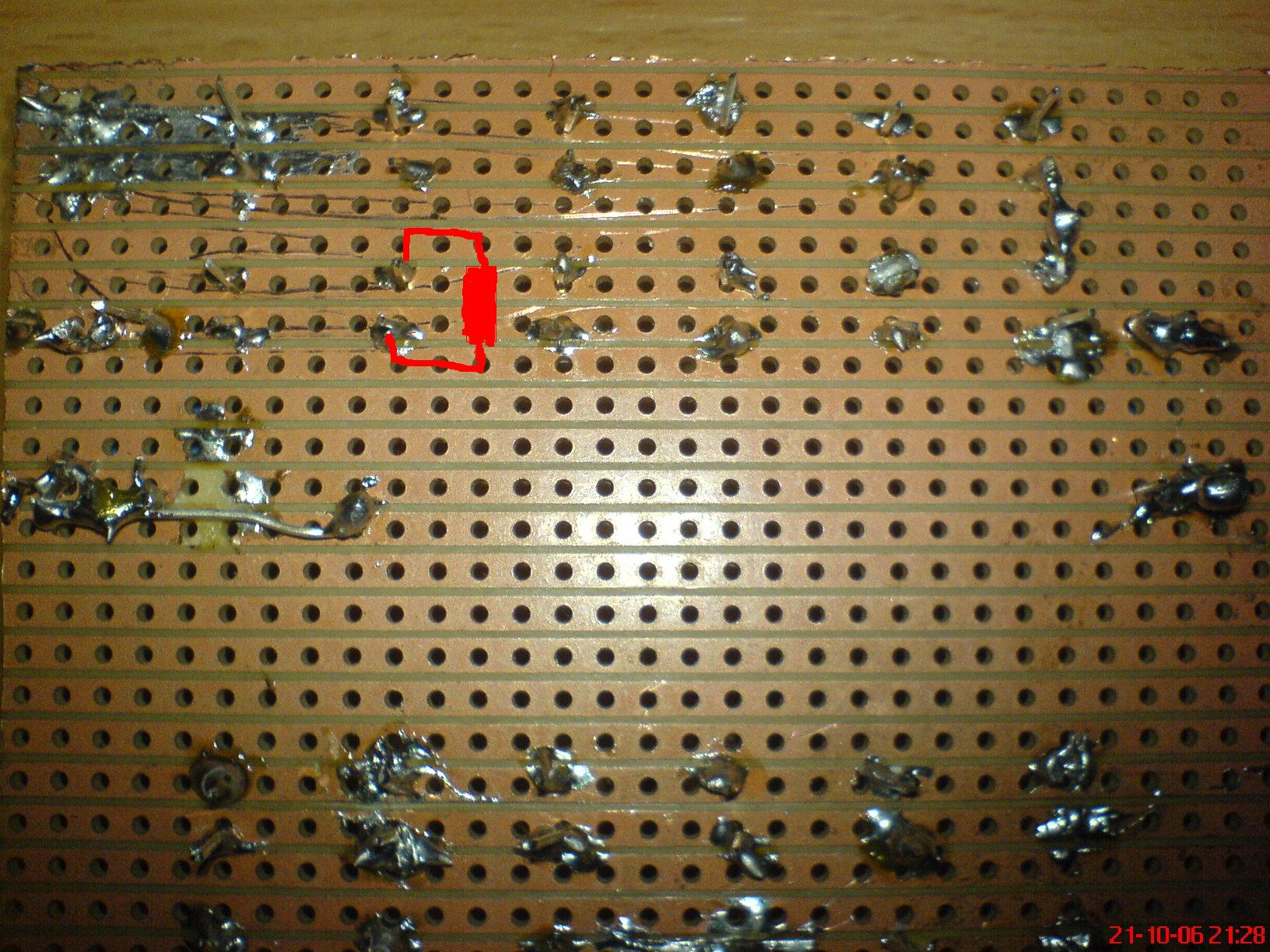

(#) _JANI_ válasza Swat hozzászólására (») Okt 30, 2006 /
Egy kis változtatással jólesz, és a sematikus rajz majdnem egyforma..
Az ampermérők az áramok eloszlását szemléltetik.
Pontosan melyikre gondolsz?
DSC01247_átkötött_.jpg és - vagy F.mekkék?
Ezeknél anyi ledet teszel egy csoportba amenyit csak akarsz, mivel egyedi áramkorlátozó ellenállások vannak!
(#) Last_Scout válasza _JANI_ hozzászólására (») Okt 31, 2006 /
Amúgy nem tudom már hol, de több helyen is olvastam, hogy nem szerencsés párhuzamosan kötni LED-eket egy áramkorlátozó ellenállásra. Gondolom előfordulhat, hogy az egyik picit hamarabb nyit ki, és akkor azon folyik minden áram, és megmurdál...
A legbiztonságosabbnak az tűnik, ha a 12v és a gnd közé teszed sorba a kapott ellenállást, és a ledet. Ez egy sor, és annyit teszel amennyit akarsz, csak győzd forrasztani a sok ellenállást.. de bomba biztos...
