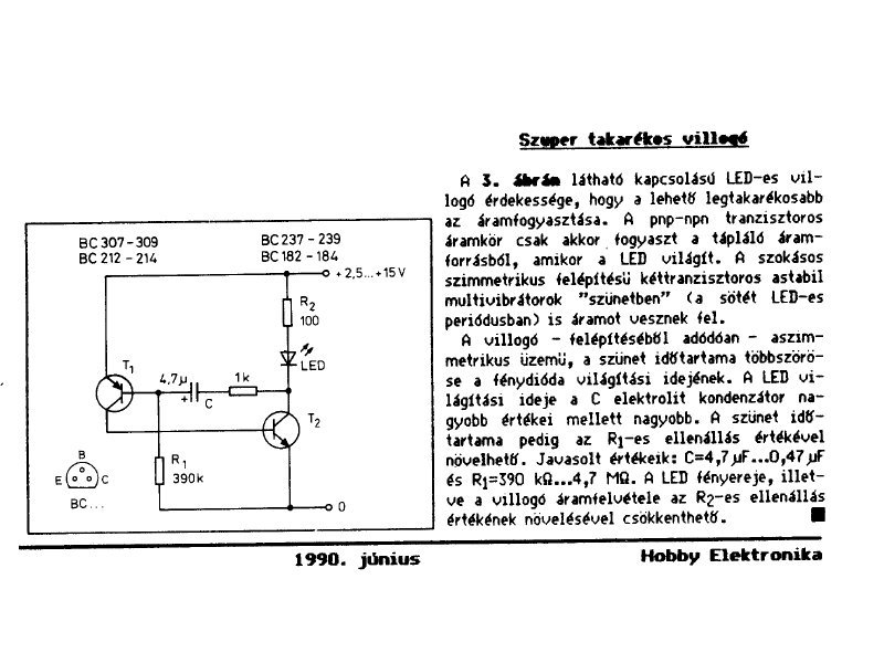

(#) koncsik03 hozzászólása Feb 6, 2011 /
Helló!
Más témát már nem találtam úgyhogy ide írok.Nos itt ez a kapcsolás.Nekem nincs itthon csak bc184-es tranzisztorom.Ebből szerintetek ha megcsinálom működni fog?
(#) Mybuster válasza koncsik03 hozzászólására (») Feb 6, 2011 /
Biztos működni fog az a lényeg hogy NPN legyen régen én bc547 használtam tökéletesen megfelelt! Jó munkát!
Kösz!
Ha sikerül felrakom!

(#) koncsik03 hozzászólása Márc 7, 2011 /
Helló.
Nekem az lenne a kérdésem lehet e olyan villogót csinálni amibe csak egy bc 184-es tranzisztort tennék.Nem muszály két ledesnek lennie lehet csak egyledes is.Ha van ilyen valaki adna hozzá kapcsolási rajzot?
(#) Mybuster válasza koncsik03 hozzászólására (») Márc 7, 2011 /
Rá is keresek google be ki is dobta ez egy elég egyszerű kapcsolás szinte minden npn tranyóval működik . Igaz kell bele egy pnp tranyó i DE ÉN INKÁbb Ne 555 el csinálnám meg sokkal egy egyszerűbb !
ird be googlebe : Ne555 villogó
(#) koncsik03 válasza Mybuster hozzászólására (») Márc 7, 2011 /
pnp-tranyóból csak bd 244-van itthon.Szerinted az is jó?
Persze a lényeg hogy míg az egyik + töltésre kinyit míg a PNP meg fordítva nyit mikor
a feszültség szóval jó lesz!
Igen csak a lábkiosztás másabb.
(#) Mybuster válasza koncsik03 hozzászólására (») Márc 8, 2011 /
Hát igen ezzel már számolni kell ott a datasheet

(#) koncsik03 hozzászólása Márc 19, 2011 /
Helló!
Ez a kapcsolás működik bc 182-vel?
A bázist nem kell kötni sehova?
(#) kadarist válasza koncsik03 hozzászólására (») Márc 19, 2011 /
Nem kell kötni, mert ez a kapcsolás a lavinahatást használja ki. Egy kapcsoló jellegű tranzisztorral biztosabban villogna: Bővebben: Link
(#) koncsik03 hozzászólása Márc 25, 2011 /
Annyit szeretnék tudni hogy ebbe a kapcsolásba melyik ellenállást kell kicserélni potira hogy villogás sebességét változtathassam?És a bekötést is lerajzolná valaki?
(#) proli007 válasza koncsik03 hozzászólására (») Márc 25, 2011 /
Ha lehet semelyiket. Mert ezt leginkább fix frekire megfelelő. Ha változtatni szeretnéd a sebességet, akkor inkább válassz másik kapcsolást..
