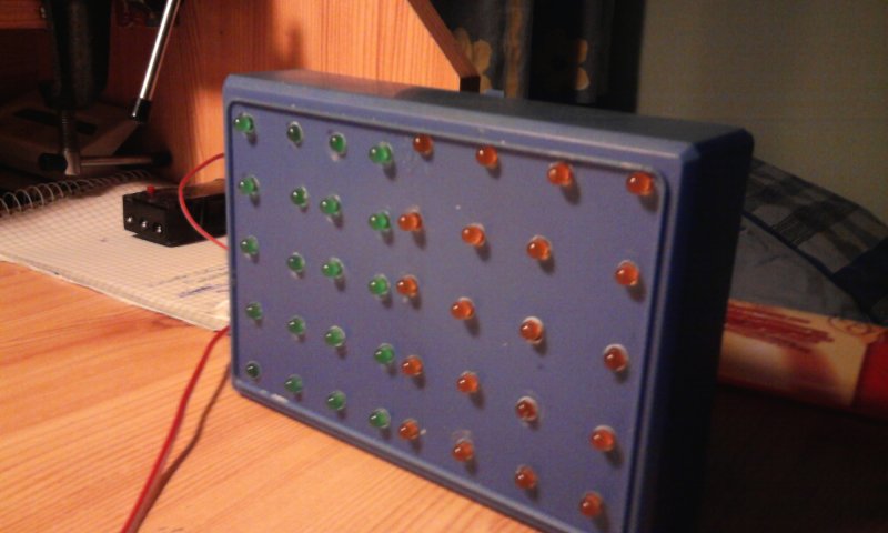

Én csináltam egy 40 ledből álló Villogót az alapja ugyanaz a 2 ledes astabil multivibrátoros villogó csak nagyobb feszültségröl megy,és a 100µF kondik hellyett 2200 µF kondik vannak most benne szerintem nagyon jól néz ki!

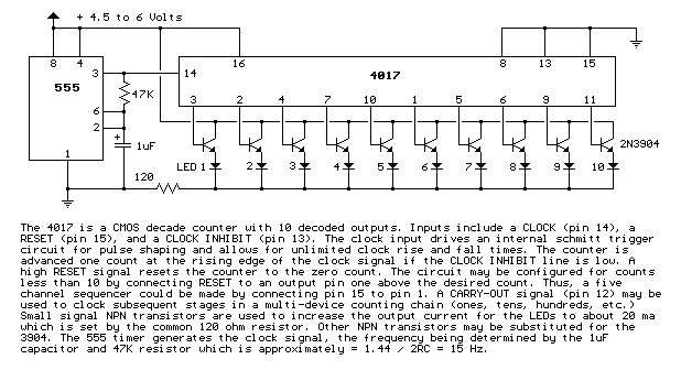

(#) mrobi válasza Mybuster hozzászólására (») Dec 30, 2010 /
Szia. Tudom ajánlani az 555 és 4017-es kombinációt. Nekem bevált. És annyi ledet lehet vele villogtatni amennyit akarsz. Akár száz ledes villogót is tudsz vele csinálni.
(#) Hx-2 válasza Mybuster hozzászólására (») Dec 30, 2010 /
Ez tobb led nem baj??
(#) Mybuster válasza mrobi hozzászólására (») Dec 30, 2010 /
ÚÚÚ nagyon köszönöm mindkettőtöknek !!!

De jól látom hogy a pirosak elhalványulnak, míg a zöldek nem? Ez direkt ilyen vagy mi történt?
(#) Mybuster válasza loldma hozzászólására (») Jan 3, 2011 /
szia!
Nem értem milyen piros ledekröl beszélsz nem inkább sárga ledről beszélsz a 40 ledes villogórol?

(#) Mybuster hozzászólása Jan 23, 2011 /
Hellosztok!
Van egy kis problémám megépítettem ezt a "ping-pong" villogót csak az a bajom vele hogy kb 5 v megy de elég halványak a ledek fénye ha tápra rakom akkor meg nem is működik mit tegyeg hogy a kimenti jel erősebb legyen?Bővebben: Link
(#) proli007 válasza Mybuster hozzászólására (») Jan 23, 2011 /
Én úgy gondolom, írtam, hogy nagy fényerejű Led a megfelelő. És ha ezek a "tégla" Led-ek azok amik nekem is vannak, akkor nem valami nagy fényerejű típusok.
Ez a villogó, pont az igen alacsony áram fogyasztása miatt érdekes. De megpróbálhatod növelni a kondik kapacitását, mert abban tárolódik a villogás energiája.
Ha tápegységről működteted, és nem megy, akkor valószínűleg nincs szűrőkondi a tápodon. És erősen remélem egyenáramot és váltóáramot ad..
Nézd meg azt is, hogy helyesen kötötted-e be a Led-eket, tranyókat, mert ebben a dzsumbujban látni semmit nem lehet. (Ekkora csomót kötni néhány alkatrészből ahhoz már tehetség kell.. Közeli vezetősávok átkötéséhez használhatsz levágott ellenállás lábat is.)
üdv! proli007
(#) Mybuster válasza proli007 hozzászólására (») Jan 23, 2011 /
Oké elfogadom az offodat csak tudod elég kezdő vagyok és így raktam össze de amúgy kicseréltem a tranyókat bc 547 re annak nagyobb az áramfelvétele 100mA így jobb lett a fényerű telejsen elisemerem a problémád! Köszi mégegyszer!
(#) Mybuster hozzászólása Jan 23, 2011 / 1
