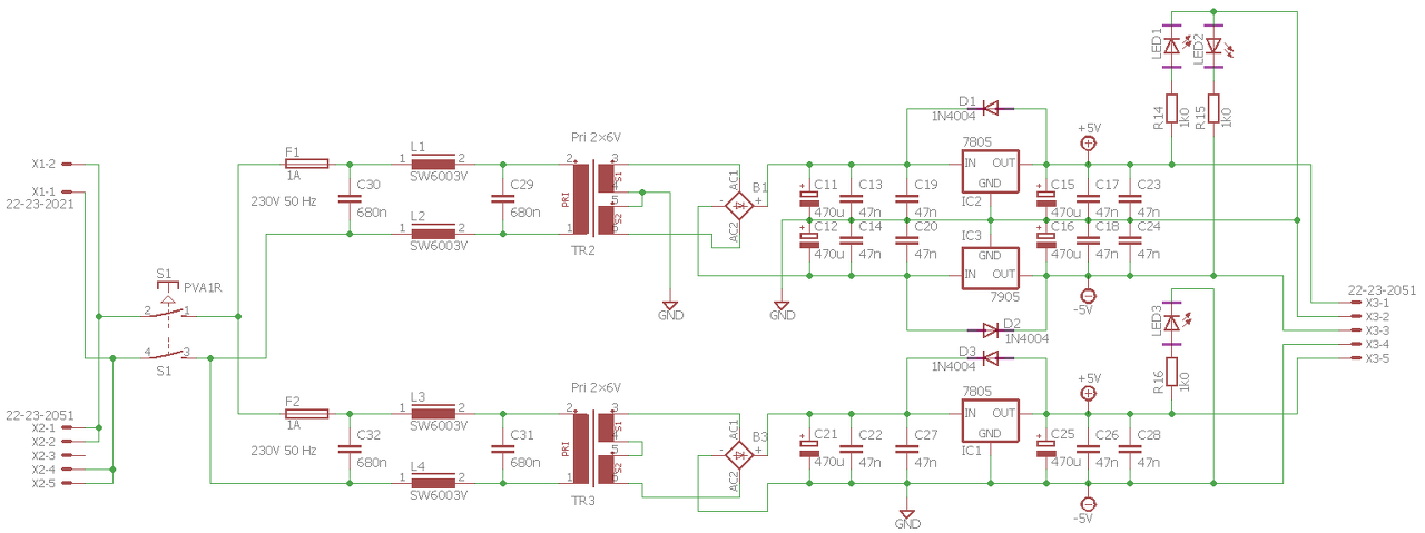

(#) (Felhasználó 122012) hozzászólása Szept 2, 2017 /
Megépítettem az Alkotó-s átrajzolatú 3,5 digites fesz-mérőt.
Um=200V bemeneti osztóval.(Rx1=100R, Rx2a=100k)
0V bemenetnél 0,1V-ot mutat, 5V stabil bemeneti feszültségnél 4,2V÷6V között ingadozik, a bemeneti feszültség folyamatosan digitális multiméterrel mérve állandó, 5,02V stabil feszültség van, és nem változik.
A szerkezet tápellátása 7805 és 7905 stab. IC-el van megoldva, feszültségük rendben.
A fentiekben leírtak szerint így nem tudom beállítani, beszabályozni. ICL7107 IC-t is cseréltem, jelenség ugyanaz. Mi lehet a probléma?
A hozzászólás módosítva: Szept 2, 2017
(#) goreny válasza (Felhasználó 122012) hozzászólására (») Szept 3, 2017 /
Ha összezárod a bemeneti pontokat, akkor beáll nullára?
- az ic nem szereti a gyantamaradványos forrasztásokat a lábai közt
- valamelyik kondinak (talán az auto zero-nak) megfelelő anyagúnak kell lennie (kerámia talán)
- hosszú a bemeneti vezetéked és összeszed valami zavart
- esetleg tápszűrési probléma (nem kell százezer mikro a 7x05 kimenetére, viszont kell a 100n, akár a 7107-hez közel is). Az 1000µF nagyon sok a 7805 kimenetén, rontja a stabilitást.
- ha a referenciát a +5V-ból állítod elő, annak stabilnak kell lennie, mert onnan kapják a kijelzők is a tápot, ami alaposan megrángathatja a tápot, akár a beépített dióda+kondi ellenére is
- megfelelő terhelhetőségű trafó (hagyományos) használata.
A hozzászólás módosítva: Szept 3, 2017
(#) (Felhasználó 122012) válasza goreny hozzászólására (») Szept 3, 2017 /
- panel tisztítva a gyantától,
- a referencia hogy lesz még stabilabb a +5V-ból, amely a 7805-től kapja szintén a tápot,
- tápszűrési probléma nincs,
- a kijelzők külön +5V tápot kapnak most már - mérés során nincs ingadozás - (lsd. melléklet PSU.png),
- trafó rendben, PSU kimeneti fesz-k: +5,04V, -5,09V és+5,06V
- bemenet rövidre zárva és 00.1 értéket mutat, nem tudom nullára beállítani - 1k-s és a 22k-s a ref.körben megfelelő? nem kell esetleg változtatni? 170mV-ál nem tudom lejjebb vinni,
Emlékeim szerint 100mV referenciát kellene beállítani, de ez az ugrálást nem befolyásolja, csak a kijelzett értéket. Megnézném még a 7107-hez kapcsolt alkatrészeket, különös tekintettel a kondikra (Int, A/Z, Cref).
Ha mindent rendben levőnek találsz, akkor átnézném az ic adatlapját, abból is sok mindenre fény derülhet, de a neten van sok kapcs rajz, azokat is átnézném, hogy egy egy érték nem más e ehhez képest. Pl. nekem az osc kör értékei is furcsák.
Mint fentebb írtam - "a kijelzők külön +5V tápot kapnak most már - mérés során nincs ingadozás - (lsd. melléklet PSU.png)" , mihelyt külön tápot kaptak a kijelzők, mérés során már nincs ingadozás.
Most már csak a "0"-t kellene beállítanom - 100mV referenciát!

(#) vargaf válasza (Felhasználó 122012) hozzászólására (») Szept 3, 2017 /
A referencia nem 100 mV, hanem 200 mV az adatlapja szerint.
(#) proli007 válasza vargaf hozzászólására (») Szept 3, 2017 /
Hello! Nem.. A referencia 100mV, a méréshatár a 200mV. (Pontosabban +-199,9mV)
