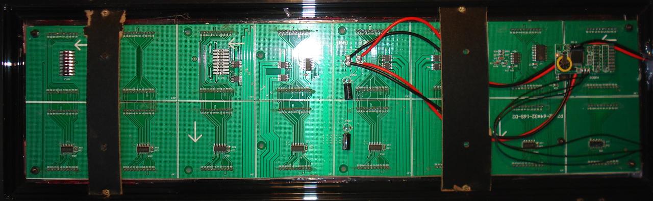

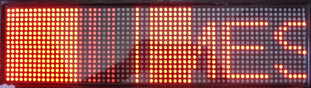

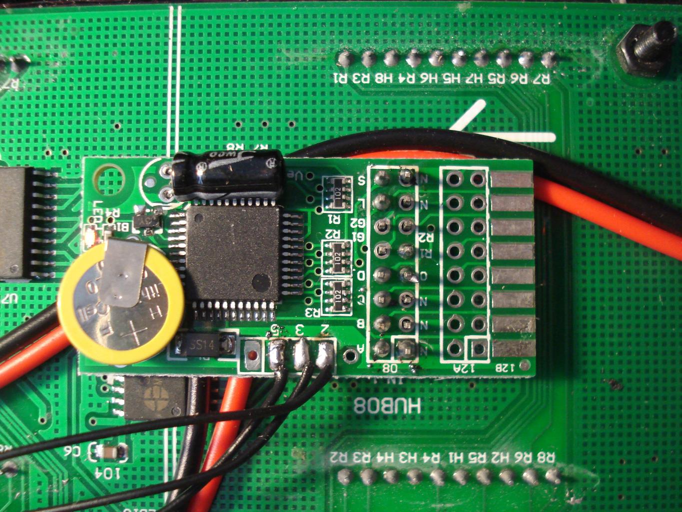

Van egy 64x16-os pontmátrixos piros LED táblám. Eleinte működött a gyárilag a memóriájába betáplált szöveggel. A hozzáadott CD-n nem volt semmi driver, illetve programozó program sem, így egy másik programmal próbáltam szöveget belevinni az agyába. Most nem tudom, hogy ezért-e, de a kijelző rasztárhibás lett (1. és 2. kép), az egyik felét lehet programozni, de a másikat nem. Szerintetek egy reset megoldás lehet, vagy valami hardveres baja lehet? Resetelni sem tudom, hogy kell. A jó programmal sem tudom alaphelyzetbe állítani a táblát. A hátulját leszedtem (3. és 4. kép) Kösz

Resetelni egyszerűen lehet, a kis 3v-os aksit kihúzod, majd pár másodperc után visszarakod, és akkor elfelejt mindent. A kondi elég fura, mintha púpos lenne, illetve a forrasztás is furcsa, de lehet h azért mert azoknak a lábaknak nincs funkciójuk. Ezek csak tippek, nem vagyok szakértő a témában, de én ezekkel próbálkoznák, illetve kellene rajta lenni valamilyen számnak, google és hátha úgy kidob valami hasznosat!

Gyárilag ez volt beleírva: WELCOME Utána egy másik programmal írtam bele, és ekkor romlott el, de már erre sem emlékszem pontosan, azaz nem biztos, hogy ekkor romlott el. Lehet, hogy valaki leejtette a környezetemben amikor nem láttam. Külsérelmi nyomott nem látok rajta. Közben meglett a rendes programja is, de azzal is már csak a megmaradt részt tudom programozni. Kivettem már belőle az elemet, majd visszatettem, de nem állt vissza a kijelző. Szerintem hardveres gondja lehet, de pl. hogy megnézzem a panel másik oldalát ahhoz ki kellene forrasztanom a LED kijelzőket. Szerinted?

Ha megérted hogyan működik,lehet egyszerűen kimérhető lenne hátulról.Ahogy elnézem több egyforma modulból áll.Ezeknek gyorsan tisztázni lehetne a be/ki menetét.Ettől kezdve már látszódna esetleg a hiba helye.

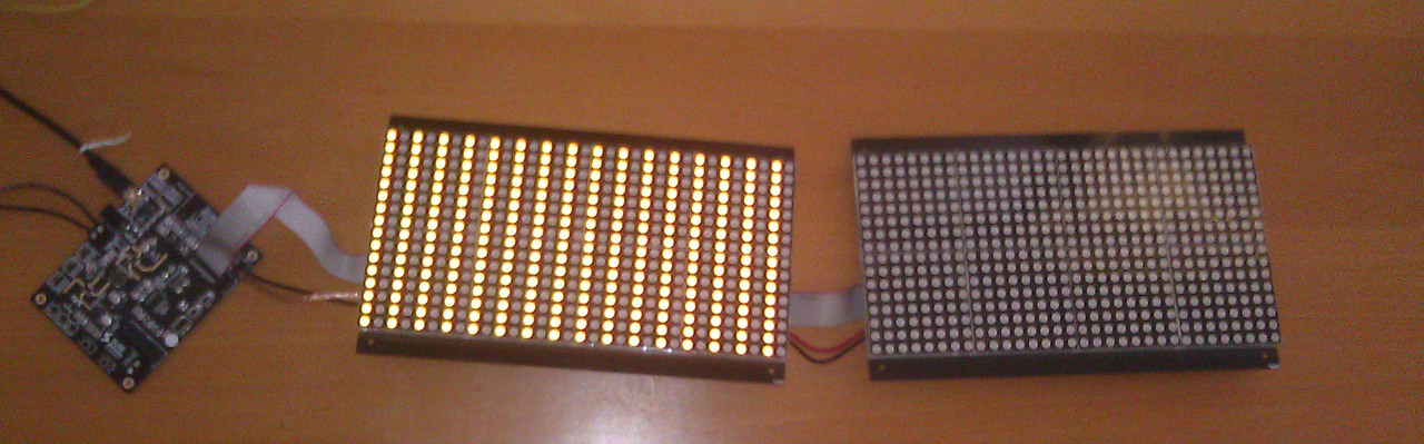

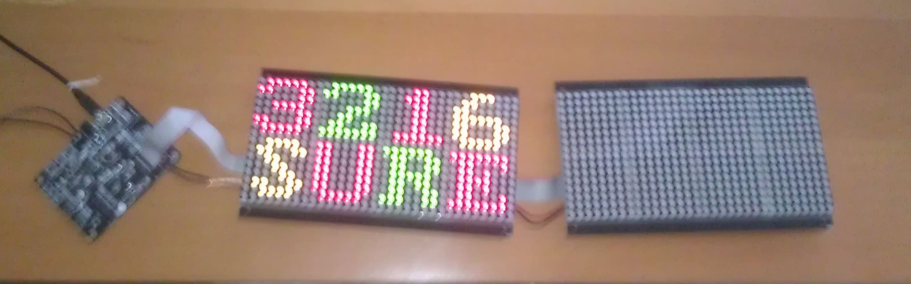

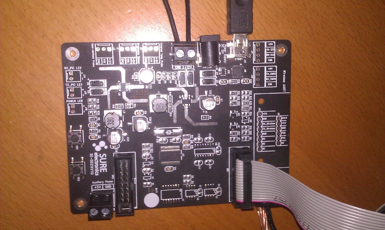

Vásároltam egy LED mátrixos kijelzőt, a hozzá tartozó elektronikával, amit USB-n csatlakoztatok a gépre. "Játéknak" vettem, nem voltak vele komolyabb terveim, de bosszant, hogy még csak működésre sem tudom bírni. Sure Electronics termékek mind, a kjielző, amiből kettő van: http://www.sureelectronics.net/goods.php?id=1095 és a hozzá tartozó Driver Board: http://www.sureelectronics.net/goods.php?id=1285 A board elvileg 8 panelt is képes elkezelni, de nekem mégsem működik Úgy kötöttem be, hogy az egyik kimenetre kötöttem egymás után a kettőt, így egy 64x16-os kijelzőként akartam használni. Az első panelt sikerül demo üzemmódba hozni, és kiírja a demo üzenetet, meg végigjátsza a színeket, de a második panel már ezt sem. A hozzáadott szoftverrel egyáltalán nem kommunikál, igazából azt sem tudom hogy board-panel kompatibilitási probléma van-e, vagy a PC nem kommunikál az eszközzel. Semmilyen visszajelzés nincs Support van a cuccokhoz, de kérdésekre valahogy nem válaszolnak, illetve elküldik ugyanazt a programot, ami már amúgy is megvan... Board support: http://www.sure-electronics.net/download/index.php?name=DE-DD210&type=0 Panel support: http://www.sure-electronics.net/download/index.php?name=DE-DP14112&...type=0 Az elképzelés az volt amikor megjött, hogy csinálok belőle mondjuk egy órát, aztán ha van egyéb ötlet, akkor azt. Azóta már milliónyi ötletem van, és jó lenne működésre bírni. Nekem a legjobb lenne ha pont szinten tudnám szoftverből írni rá az adatokat, de már annak is örülnék ha látnám hogy ki lehet rá írni valamit Kérlek Benneteket hozzáértőket, hogy akinek van egy kis ideje és kedve segítsen nekem, meghálálom! Előre is nagyon köszönöm!

LEhet, hulye kerdes, de a tapot is atkototted a masodik panelra nem csak a adatkabelt? Ha megnezed a honlapjukat, ott irjak egy kerdezonek, hogy ok CSAK arusitanak, support nincs!
A vezerlopanel kozepen a kimeno tapfeszultseget mire allitottad? 5V-ra? (3-as, 4-es ON kell legyen).
Valamint ha a vezerlo paneltrol szeded a tapot, akkor szinte csak demo modhoz elegendo 1 kijelzo esetere, mivel a vezerlo max 600mA-t tud szolgaltatni. A kijelzo atlagfogyasztasa 500mA, DE a max, amikor mindket szin vilagit teljes fennyel, akkor 1.37A/board. Vagyis neked kell egy kulso 5V-os tapegyseg a 12V-os melle. A hozzászólás módosítva: Ápr 13, 2013
Igen, tápok végig vannak kötve, és az egész működtetéséről egy 12V max 2A-es táp gondoskodik, elvileg ezzel nem lehet baj. A vezérlőpanelen nincs semmilyen kapcsoló, sőt ami a leírásokban látszik egyes led panelek hátulján, na itt a panel hátulján sincs semmilyen kapcsoló. Felraktam pár fotót, elég * minőségűek, telefonnal készültek rossz fény mellett Az 5v-os táp dolog elgondolkodtató, este kipróbálom hogy mi van ha nem a paneltől kapják a tápot hanem külső 5v-ról... köszi! A hozzászólás módosítva: Ápr 15, 2013
