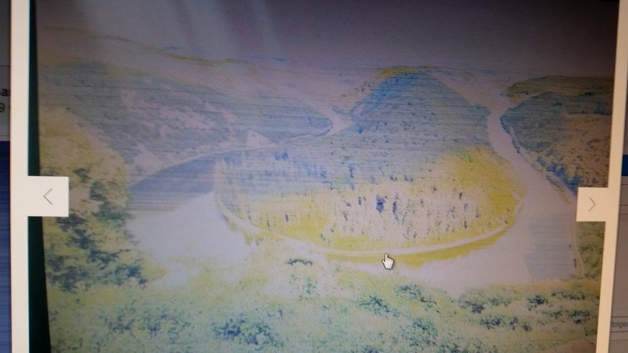

Sziasztok.ASUS VS248 led monitorom pár napja vízszintese csíkozni kezdett.Aztán van mikor kikapcsol.
Tudna valaki segíteni melyik alkatrész adta meg magát.Köszönöm. |
