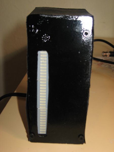

(#) pet hozzászólása Jún 21, 2009 /
Pár kép, bár nem túl esztétikus a dobozolás. Rosszul is szellőzik, benne van a táp is.
Az alja és az eleje nyáklap, a többi oldala díszítés okából karton.
Még lesz rajta lehet skála..

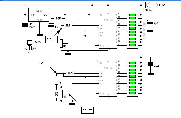

Az ügyben lenne kérdésem, hogy megépítettem a VICSYS-féle hőmérőt, némi módosítással (mellékelt kép). Működik tökéletesen, azzal a kis hibával, hogyha működésbe lép a nagyobb hőmérséklethez "hozzárendelt" IC akkor az előző IC 18-as lábánál, azaz a 10. led folyamatosan világít. Amikor csak az első IC működik, nincs ez a hiba, csak mikor a második IC is működésbe lép. (pontkijelzésen van mindkét IC) Lenne esetleg valakinek ötlete hogy megszűnjön a led világítása miközben mindkét IC működiK?
(#) vicsys válasza Medve0 hozzászólására (») Jan 4, 2010 /
Áldozd fel iaz utolsó kimenetet az alsó IC-nél és oda ne kösd be a ledet.

(#) Proci_85 hozzászólása Aug 18, 2010 /
Megépítettem a Vicsys féle ledes hőmérőt.
LM35DZ-t használtam fel, mert olcsó volt és mert csak olyat találtam.
Kb 27°C van, a kimenetén 317mV van, a ledsor ennek megfelően 31-32°C-t mutat.
A ledmeghajtó IC-k 4-6-os lába között 99mV van (majd pontosítok még). Munkaponti feszültségek beállítva.
A szoba hőmérsékletét multiméteres hőmérővel mértem & én is tapasztalom, hogy nincs itt 32 fok
Szóval az LM35DZ fölémér. Hogy lehetséges ez? Nem gyárilag kalibrálják?
Van más megoldás azon kívül amit az előző oldalon fongab tollából olvashattunk?
Olyan filóztam még (lévén, hogy konstans fesszel van több a kimeneten), hogy a szenzor kimenetére kötök egy diódát ami lenyes egy fix feszültséget, de ilyen kis nyitófeszültségű nincs
(#) Proci_85 hozzászólása Aug 19, 2010 /
Gyors tapasztalatok:
Korábban említettétek, hogy ha nagyon melegszenek a meghajtó IC-k (nálam 45°C+), akkor kevesebb feszről kell járatni & újrakalibrálni.
A tápot 4...5...9V között változtattam és a referencia feszültség stabil maradt. Logikus is, hiszen az LM35 OUT-ról van kivezetve, leosztva, ami szintén stabilan tartotta a hőmérséklettel arányos feszültséget (0.2-0.4V).
Az LM35 adatlapjában például 7V-tal van a mintakapcsolás, szintén LM3914 ledmeghajtóval együtt (adatlap 9.oldalt). Sima LM35-tel pedig van egy mintakapcsolás, ahol azt írja, hogy 5-30V táp között jól érzi magát.
Az LM3914 adatlapjában szintén vannak 5V-os mintakapcsolások.
A ledeken ~1.8V van táptól függetlenül. Tehát ezzel a néhány alkatrésszel olyan jó kis stabil feszültségfüggetlen a rendszer, mint a csuda
LM335 Z -t ne vegyen az aki most nézelődik. Nem voltam körültekintő. Más a bekötése és ráadásul kelvinben dolgozik. Persze több félét vettem, LM35 DZ-vel beindult.

(#) Proci_85 válasza vilmosd hozzászólására (») Aug 19, 2010 /
Köszönöm a választ. Ha jól látom tényleg sokkal olcsóbb, 70 Ft
Egyelőre az LM35DZ-vel próbálkozok, úgy tűnik nem sikertelenük. fongab kolléga leírásából kiindulva csináltam, de leírom én is kicsit másképp, hátha segít valakinek.
26°C volt a szobában, tehát a kimenet 260mV kellett volna legyen, valójában 314mV volt.
314/260=1,20769 Ennyiszer többet mutat a szenzor. Ennyivel kell érzéketlenebbé tenni a kijelzőmeghajtókat.
90mV*1.20769=108,69mV
190mV*1.20769=229.466mV
290mV -> 350.24mV
390mV -> 470.99mV
Így az adott led bekapcsolásához nagyobb bemenő feszültség kell, mint korábban. Pont ez kell nekünk, hiszen az LM35 a kelleténél nagyobb feszt ad adott °C-ra.
Ellenőrzés:
A 4-6-os lábon sem 100mV feszültség lesz, hanem 100*1,20769=120.769V
Ha megnézzük az új feszültségeinket, éppen ennyi van közöttük. Ebből adódóan elég csak a 90mV-t eltolni, utána pedig sorra beállítani a 4-6-os lábak közötti új különbséget (nálam ~120,7mV).
Noha nem ellenőriztem végig a teljes skálán, de középtartományban nézve 0.5-1°C különbséggel mér.
