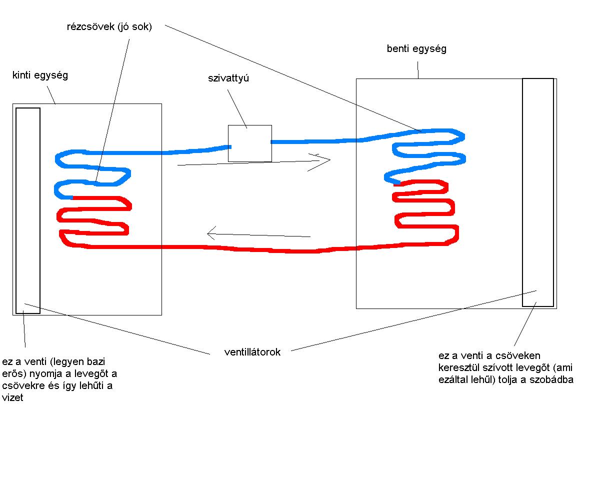

Gondolkodtam a légkondin és ezt agyaltam ki: (csatolva). Szerintem működhet. A szivattyúnak nem kell olyan nagy teljesítmény. A kinti egységet ha leteszed a pincébe akkor még hatásosabb a hűtés.
Azt hiszem te a legegyszerűbb hőszivattyút "találtad" fel.
Az a probléma, hogy kinti egységed ventilátora nem fog elég hőt elvonni a víztől hacsak nincs 20 fokkal kevesebb a pincédben mint a szobában. Így azonban csak 1-2 fokot tudnál eléérni jelentős áramfogyasztással. De ha a kinti egységre tudnál vizet spricceltetni, akkor jelentősen javulna a hatásfok.
Azt gondoltam hogy nem lessz egy csúcs hatásfokú.
