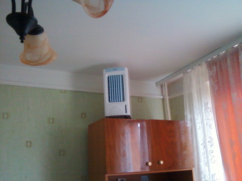

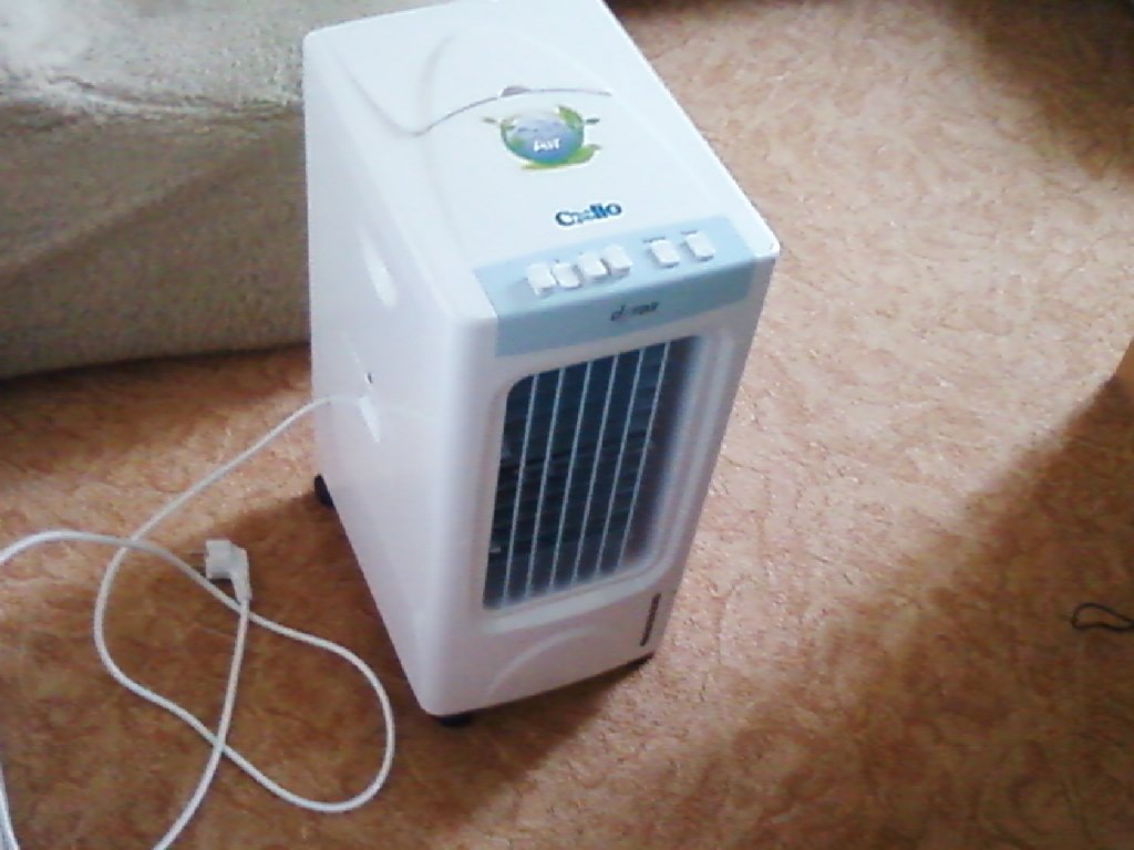

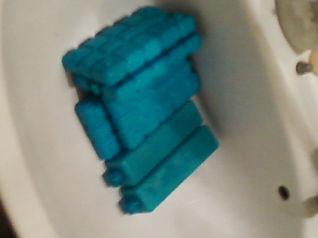

(#) Atis57 válasza forma3 hozzászólására (») Júl 3, 2012 /
Szia !
ehelyett sokkal jobb megoldások születtek , már a XIX században is.
PL; A parlament eredeti hűtése.......a Duna jegével.
de házilag ezt kellene leutánoznod.Esetleg megvenned.
Ha elég sok "jégakkut" raksz bele a 33C visszaesik 25C ig . persze 2-t óránként azért cserélni kell ezeket.

(#) manumanu válasza Atis57 hozzászólására (») Júl 3, 2012 /
JA igen és kétóránként a lehűtött jégakkuk teljesítményét egy hazai fagyasztószekrénnyel oldjuk meg, ami közben persze kiadja a környezetének a hőt a hűtési eljárás során keletkező kondenzációs hőtermelés során.
És a teljesítmény sem 100%-os, azaz az energiaátvitel során mindig vannak veszteségek!
