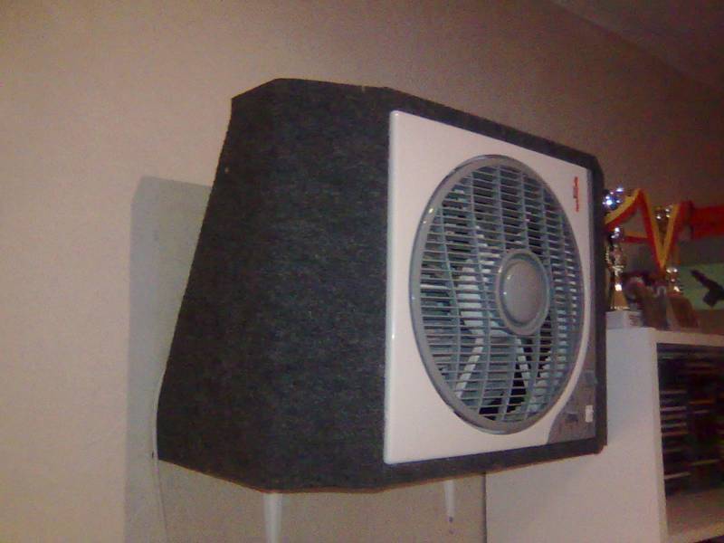

Az enyém is valami hasonló csak dizájnosabb! Sőt, az első verzió ugyan ilyen hűtővel volt megoldva, de mivel kiderült hogy vas lemezekből áll és csak a két vége réz így cserés lett, meg kicsi is volt!
Csatoltam róla képet.
Ez már olyan mintha magadnak készítetted volna , jól néz ki ! De amit az előbb láttunk!!! 60l es hűtőből "minőségi fülekkel" az szörnyű
Azért az ötlet jó, csak a kivitelezéssel vannak gondok! Az előző ugyan úgy nézett ki mint ez csak a venti két oldalán nem volt szélesítés a kisebb hűtő miatt! Ez a verzió már 4. éve szolgál! Igaz a hátsó felét már bánom hogy döntöttre vágtam, amúgy annyira van benne megdöntve a hűtő is. De nemrég szereztem ugyan olyan kárpitot, így lehet vágok bele két 3szöget és beillesztem, hogy annyival is magasabbról szívja a melegebb levegőt.
Amúgy a hirdetésben lévőnél az álló venti install sem kispályás! Idézet: tényleg nem . Szörnyű!!! „Amúgy a hirdetésben lévőnél az álló venti install sem kispályás!”
Helo pixi , ez valóban szépen néz ki.
A vízcsöveket te hogy vitted be a házba, és hol vezetted el?
A csövek mögötte jönnek be a falon át, kívül meg sima 3/4-es locsoló tömő van, és szabad kifolyásos. Belül meg alatta van a kondenzvíz cső ami megy is ki a falon. Próbáltam régebben keringetni a vizet, de nem nyerő, mert felmelegszik a víz a kútban, igaz x nap után kifolyatással orvosolható volt a probléma. De mivel víz van bőven, és a melegben a fáknak jól jön a víz így csak kifolyatom. Amúgy a szivattyúnál is van egy két csapos Y aminél a kondi fele teljesen nyitva a csap és a másikon a csővel folyatom vissza a kútba, így nem fogy olyan gyorsan a víz. A csappal meg a mennyiséget szabályzom, így nem fogy annyi víz. Amúgy egy sima vibrációs szivattyú nyomja a vizet.
