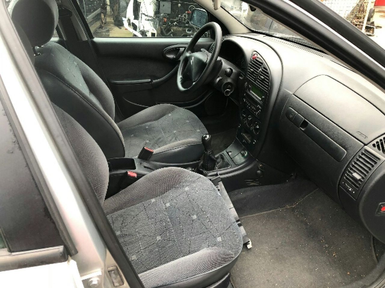

Autókban ahol ki lehet kapcsolni, ugyanúgy van figyelmeztető matrica hogy nem szabad tenni gyerekülést.. Ha kikapcsolod a légzsákot, már lehet....
Tudom hogy ellenállással lehet szimulálni, csak az értékét nem tudom.
(#) bbb válasza jdani hozzászólására (») Aug 31, 2021 /
Peched van, a tiedbe nem építették be ezt a funkciót. A bontóplázán találtam egy fotót, ahol majdnem látszik hogyan kellene kinéznie és bizony ott van, ahol a kezelési is mutatja.
A kapcsoló így nézne ki: Bővebben: Link
A te matricádon is látszik, hogy nem kikapcsolható változatod van, amit linkeltem neked kézikönyvet, abban a matrica is ott van, amelyiknél kikapcsolós.
A hozzászólás módosítva: Aug 31, 2021
(#) jdani válasza bbb hozzászólására (») Aug 31, 2021 /
Ja, nekem pont ott a matrica a kapcsoló helyén. Erre keresek megoldást, hogy tudnám kikapcsolni, hogy a gyermek szem előtt legyen, ha egyedül vezetek, ne hátul.
Azt nézd meg, hogy véletlenül nincs-e kiépítve a csatlakozó hozzá ott ahol a helye lenne! Ha szerencséd van, akkor lehet, hogy elég az előbb linkelt kapcsolót megvenned és bepattintani a működéshez.
