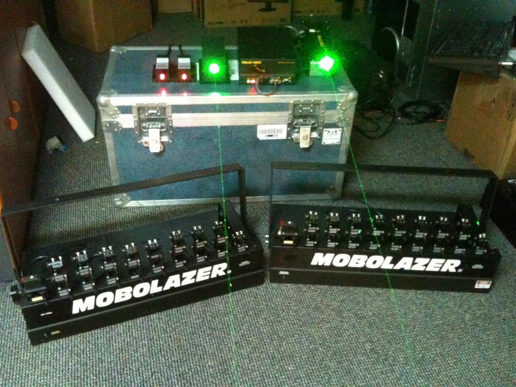

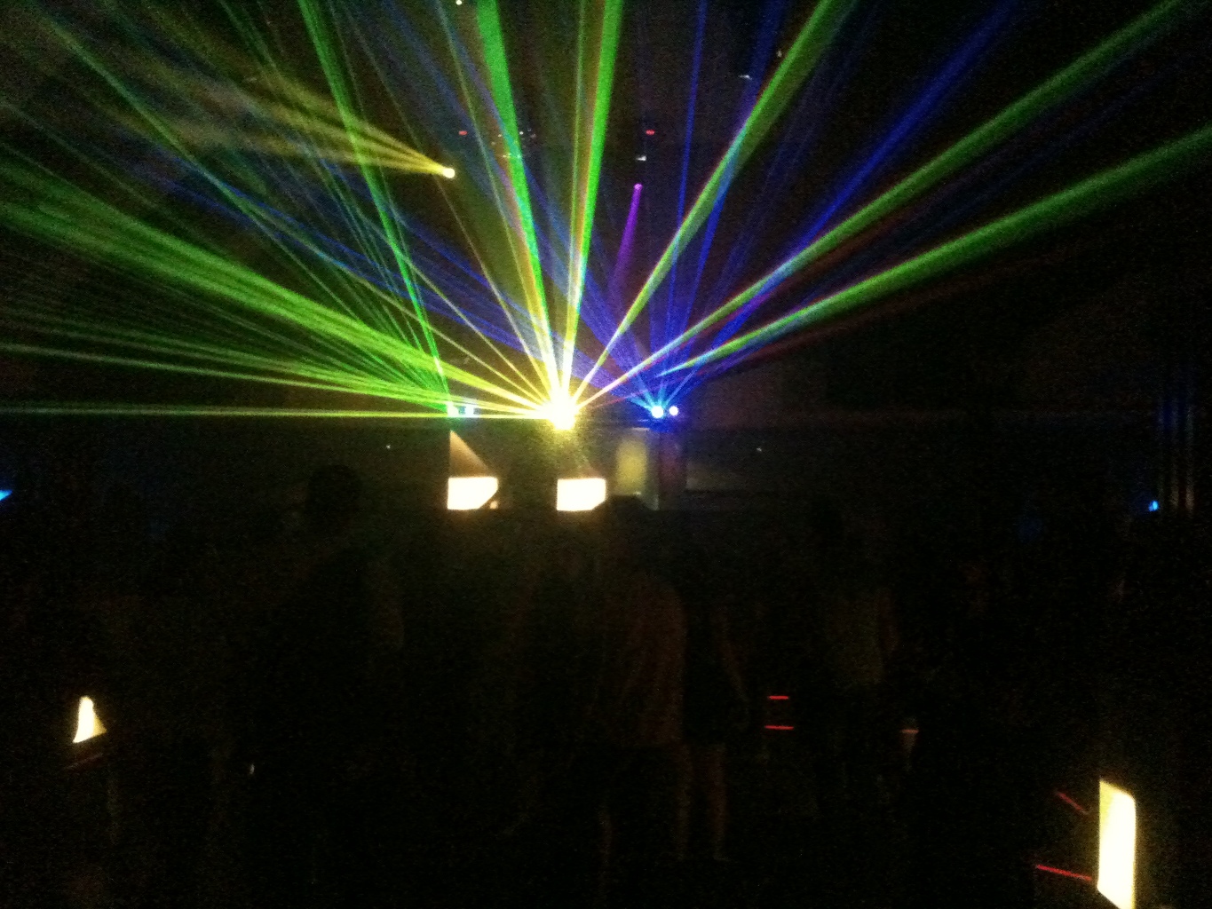

Pár kép bevetés közben a lézerekről, és még készülőben van kettő darab rgb.
Hol vannak a lézereid,ezek csak "beamshot"-ok (:
Ahogy mondani szokás:a topic képek nélkül mit sem ér ha érted.... A hozzászólás módosítva: Júl 13, 2013

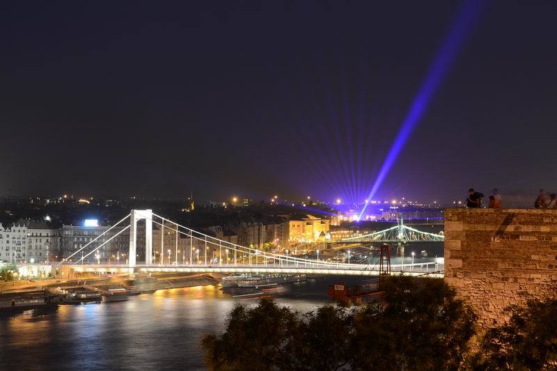

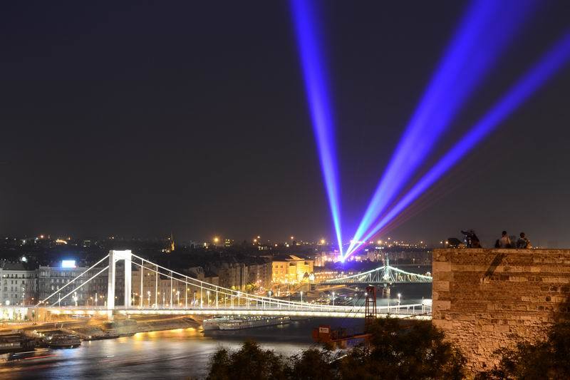

Láttátok már a Budapesten a bálnából áradú lézersow-t? ![]()
Ahogy elnézem hosszú expoziciós felvétel igy lehetetlen mégcsak megbecsülni is a powert.
Megpróbálom azért: 50mW és én még mindig kéknek látom,nem lila. szerk. nem vagyogy bp-i utánanéztem: idézet: "A Főpolgármesteri Hivatal sajtóosztályának tájékoztatása szerint a Bálnából előtörő fénysugarak maximális fényteljestménye 50 Watt közvetlenül a lézer kilépőnyílásánál mérve"A divergencia 2mRad ez mondjuk jó nagy,rossz minőségű lézerforrás ![]() A hozzászólás módosítva: Aug 25, 2013
Jah, elég nagy a "pont"
Elárulnád mi az és mi köze van ehhez a tokichoz?!?!
Én már láttam...
Ilyet az én lézerem is csinált...Bár nekem is trükköznöm kellett a felvétellel,ködben készitettem tavaly hosszú záridővel.
