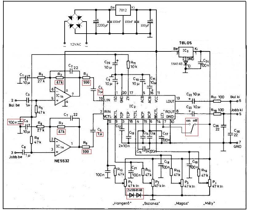

Ha meg kérlek rá, át tudnád nekem ezt nézni hogy megfelelő-e? Ezen terv alapján készítettem. Mivel a potmétereim 5 cm távolságra vannak egymástól és nem akarok vezetékelni, így ezért készítettem el ezt. De a hangerő potmétert így sem úszom meg... Azt vezetékelnem kell, mivel 15 cm-re van a másik háromtól...
(#) reloop válasza Helios hozzászólására (») Nov 22, 2014 /
Szia! Nézem ezt a rajzot. Minek ebbe műveleti erősítő, ha nem is erősít semmit? Az LM1036 bementi impedanciája 30k. A műveleti erősítő ezt javítja fel 50k-ra. Ennek sem látom értelmét.
(#) Helios válasza reloop hozzászólására (») Nov 22, 2014 /
Azért kértem hogy nézze át valaki, mert eddig csak sima 1036-os-t építettem... De most néztem körbe és van itthon NE5532-es ICm- is...
Továbbra is ezt ajánlom.
A berajzolt kapcsoló az a Mute funkció lenne vagy Loudness lenne? ez jobban tetszik mint az TL072-es... És már csak egy nyák kell...
Tehetsz bele TL072-es is, nem ezen múlik. A műveleti erősítő háromszorosára növeli a jelet.
Mondhatnám, hogy loudness-kapcsoló, de ilyenkor illik belenézni az IC adatlapjába

(#) reloop válasza Helios hozzászólására (») Nov 23, 2014 /
A táp a szokásos hibában leledzik. Az egyenirányító híd negatív kivezetéséről közvetlenül a 2200µF-re kell kötni. A kondi lábáról (!) vezess a 7812 stab IC-re, és az IC szűrőkondenzátorai után már tetszés szerint viheted (lehetőleg csillagpontosan) a GND-t.
Mivel a végfokod csatoló kondenzátorral indul, C22, C23 felesleges, R17, 18-cal átlépheted őket.
Ennek az áramkörnek a bekapcsolása a kimenet 0-ról 6V-ra ugrásával jár, a végfok után építs be koppanásgátlót!
