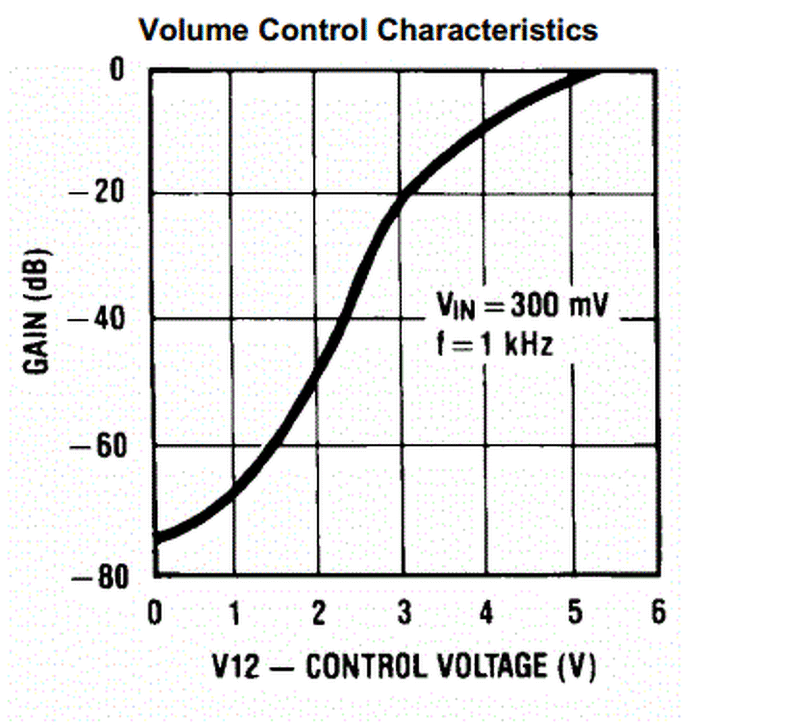

Az alábbi potmétert használom. Beállítottam 25Kohm-ra a potmétert és testhez képest 3,2V-ot mértem. A hozzászólás módosítva: Feb 1, 2015
Ez teljesen rendbenlévő úgy a poti, mind a diódák tekintetében. Pontosítva a hibát: a potenciométer első fél fordulata milyen hatást gyakorol most a hangerőre? A kivezérlésjező majd egy másik kérdés lesz.
Az első "fél" fordulat nem szabályozza a hangerőt nagyon halkan szól a zene, ezt túllépve kezdődik el a hangosítás és a kivezérlésjelzés is. Amit még elfelejtettem megírni és gondolom fontos, ne haragudj, hogy csak most jutott eszembe de a dióda beforrasztás után hangfallal nem tudtam kipróbálni mert nekem jelenleg még nincs, és a kivezérlésjelzőre hagyakoztam, hogy ismét csak fél fordulat után kezd el jelezni.
Mellékelem az adatlap ide vonatkozó részletét.
A 3,2V-tól kialakuló -20dB elnyomás pontos megfelelője annak mikor egy hagyományos, jel útjában elhelyezett logaritmikus potenciométert félállásba tekerünk. Itt említem meg, a két dióda beiktatásával a poti pálya egynegyedét kitevő -60dB alatti tartományt ugrottuk át, mivel azt egyöntetűen némának érzékeljük. Először nézzük meg ebből a 3,2V-ból mennyi érkezik meg az LM1036 12-es lábára! A mérés ismét testhez képest végzendő.
Már csak a jel elégsége a kérdés. A hangerő poti teljes elforgatásával azért maradéktalanul ki tudod vezérelni az erősítődet? Ha így lenne, akkor csak az LM1036 helytelen működésére tudok következtetni.
