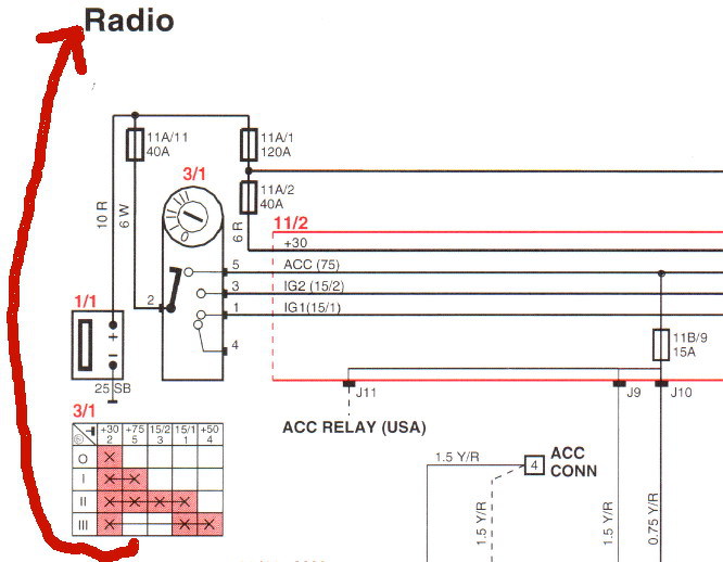

Látom, régóta „döglött” a topic, de nem találtam hasonlót… Adott egy benzines autó, hibátlan elektromos rendszerrel, nem mai, de korrektül teljesítő akkuval. Ebbe az autóba a gyári helyre került beépítésre egy androidos fejegység, ami hibátlanul működik. Egyetlen problémám, hogy indítózáskor (tehát amikor forog az önindító motor) olyan mértékű feszültségesés következik be a gyári kábelköteg ISO csatiján, hogy az „tápreseteli” a fejegységet, elhallgat, elsötétedik a kijelző, néha még a beállításokat is elfelejti. Tudtok ennek a jelenség kiküszöbölésére valami megoldást javasolni? Kondenzátor, esetleg egy zselés akku pufferként? Köszönettel: István

Inditózáskor ha elhallgat, elsötétedik a kijelző, az normális mint az a képen is látszik. A 75. pont inditózáskor le van választva, viszont a standby folyamatosan feszültség alatt van.
Ha a beállításokat is elfelejti akkor tényleg haldokló akkuval van dolgod. Rámértem az én 2DIN-es rádiómra, a standby 7.6 voltnál még tartotta memóriát.
Egy kérdés: nincs felcserélve az ACC( gyújtás) és s BAT ( akku - direkt +12V ) vezeték? A sárga és a piros szál? Ezek bekötése nem szabványos az ISO csatiban! Autója válogatja, hogy melyik az ACC és melyik a BAT.
