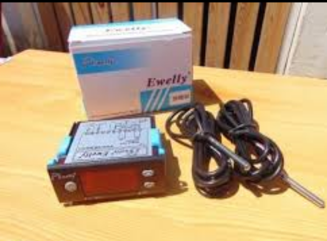

Azon gondolkoztam, hogy ha nem vagyunk otthon napközben és elromlik az idő (eső,borult,vihar stb.),akkor feleslegesen ne menjen a szivattyú. Ehhez egy wifi konnektort gondoltam, amit távolról áramtalanítani tudnék ilyen esetekre. Aztán,ha újra kisüt a nap, akkor ismét elindítanám. Valaki próbált-használ-ilyet?
(#) furko válasza Cocos hozzászólására (») Máj 10, 2018 /
Én kétérzékelős termosztátot használnék a helyedben. Ez időjárástól függetlenül vezérelné a szivattyúdat. Ha melegebb a csőkígyó mint a medence, a szivattyú bekapcsol. Ha nincs napsütés a csőkígyó hidegebb lesz mint a medence, a szivattyú kikapcsol. A cikkek között megtalálod Bakman kétérzékelős termosztátját. Az szerintem megfelel a célnak.
Üdv: furko
(#) Cocos hozzászólása Máj 10, 2018 /
Köszi a tippet!
Milyen módja van a hőfokérzékelők rejtett elhelyezésének? Nem szeretném csak úgy belógatni a medence aljába (onnan megy a csőkígyóba a hidegebb víz).Van mód az áramlásba bekötni?
(#) nedudgi válasza Cocos hozzászólására (») Máj 10, 2018 /
LPE (egyenes) toldóelembe fúrsz egy 4,7mm átmérőjű lyukat, és cianoakriláttal beleragasztod a szenzort.
És ha a szivattyú elé rakok egy T idomot aminek a menetes részébe egy 1/2"-os merülőhüvelyt és abba tenném az érzékelőt?
Milyen érzékelő? Egy DS18B20 TO-92 tokozású. Sőt ilyen tokozásban mindenféle hőérzékelő létezik.
(#) Cocos válasza nedudgi hozzászólására (») Máj 10, 2018 /
Hát gőzöm sincs.Most csak tervezgetek és ezt találtam jóáron. Elsőre megfelelne a célnak. Ránézés alapján gondolkoztam az elhelyezésében.
Ezeknek emlékeim szerint 6mm-es lyuk kell. Csak 4mm a szenzor, a többi ragasztó, meg vezeték.
Az jó lehet.Van ilyen merülőhüvely.
