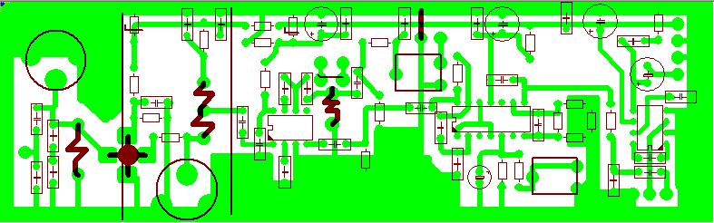

Dolgozom az SO42P-s keveron. Azon gondolkodom, hogy mivel 40 Megas kvarcot nem tudok beszerezni sehol... nem lenne ertelme a kevero lokal jelet valtoztathatova tenni? Azzal az eredeti vevon kereshetnek egy nem zajos helyet, pl 108 MHZ es az elofok lenne hangolhato pl egy DDS-el. vagy egy `alacsony` frekis PLL-el. Mindjart vasalom a panelt. Logok par keppel.
Itt lenne az S042P-s kevero nyakterve eloerositovel, remelem mukodni fog. Megepitem es jelentkezem.
Szép a nyákterv. Én az első elválasztó rekesz árnyékolását a MOSFET felett vinném el, úgy, hogy gate árnyékolva legyen a drain-től. Tehát az érnyékolólemez mintegy megfelezi a FET-t. Ennek gerjedésgátló hatása van.
Koszonom az infot. Modositottam az arnyekolas jeloleset, de nyomat nem valtozott. Benne all a maratoban. Kozben elkeszult az NE612-es vevo, korabbi hozzaszolasokat figyelembe vevo nyak terve. BF245 elmaradt, hurok van helyette, illetve tettem kiegeszito alkatresz helyeket az LM386-nak arra az esetre, ha kellene + erosites. Az egyetlen dolgon amin agyalok: a fet G1, G2 laba, felcserelheto? Szerintem ez a verzio igy egy potival is hangolhato PLL helyett. A kicsatolo tekecsre pedig mehet a frekvencia mero bemenete.
Legyszives szoljatok hozza, ha talaltok valami hibat. Kijavitom szenvedes elott. Muszorszoro vevonek epitenem meg elobb. Holnap levasalom.
A FET két kapuja szerintem felcserélhető. A VCO tekercsével közvetlenül csatolásban lévő másik tekercsre helyezett frekvenciamérő valószínűleg zavart fog bevinni, de egy próbát megér.

Ferkógyerek: a FET két kapuja szerintem nem felcsarélhető, az adatlapok szerint a dinamikus értékek többnyire a G1 -re vonatkoznak, G2 -vel paraméterezve. Sehol nem láttam olyan állítást, hogy a két kapuegyenértékű lenne. Úgyhogy én a tradícionális bekötést javallanám.
