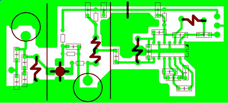

(#) szendi001 hozzászólása Máj 29, 2010 /
Itt lenne az S042P-s kevero nyakterve eloerositovel, remelem mukodni fog. Megepitem es jelentkezem.
(#) kadarist válasza szendi001 hozzászólására (») Máj 29, 2010 /
Szép a nyákterv. Én az első elválasztó rekesz árnyékolását a MOSFET felett vinném el, úgy, hogy gate árnyékolva legyen a drain-től. Tehát az érnyékolólemez mintegy megfelezi a FET-t. Ennek gerjedésgátló hatása van.
(#) szendi001 válasza kadarist hozzászólására (») Máj 30, 2010 /
Koszonom az infot. Modositottam az arnyekolas jeloleset, de nyomat nem valtozott. Benne all a maratoban. Kozben elkeszult az NE612-es vevo, korabbi hozzaszolasokat figyelembe vevo nyak terve. BF245 elmaradt, hurok van helyette, illetve tettem kiegeszito alkatresz helyeket az LM386-nak arra az esetre, ha kellene + erosites. Az egyetlen dolgon amin agyalok: a fet G1, G2 laba, felcserelheto? Szerintem ez a verzio igy egy potival is hangolhato PLL helyett. A kicsatolo tekecsre pedig mehet a frekvencia mero bemenete.
Legyszives szoljatok hozza, ha talaltok valami hibat. Kijavitom szenvedes elott. Muszorszoro vevonek epitenem meg elobb. Holnap levasalom.
(#) Ferkógyerek válasza szendi001 hozzászólására (») Máj 30, 2010 /
A FET két kapuja szerintem felcserélhető.

Ferkógyerek: a FET két kapuja szerintem nem felcsarélhető, az adatlapok szerint a dinamikus értékek többnyire a G1 -re vonatkoznak, G2 -vel paraméterezve.
Sehol nem láttam olyan állítást, hogy a két kapuegyenértékű lenne. Úgyhogy én a tradícionális bekötést javallanám.

-A csatolo tekercs helye a panelon van ket potty formajaban. A radional meg nincs FET a kicsatolasnal, de odafer vegulis, igy ahogy van kaphat egy pici allo panelt, vagy szimplan odebb tolom a dolgokat es oda teszek helyet Fetnek is, esetleg ha nem kell nem ultetjuk be.
- A dual fet bekotese erdekes kerdes, evek ota visszatero problema, le kell ellenorizni a FET bekoteset a nyakokon. Mar meg kellett volna tennem, valoszinu modositani kell, ha hibas.
- Ha a frekimerot bezavarja, hogy csak tekercs van akkor ket fet kell kulon kulon, esteleg kulon elvalaszto tekercs mindket oldalra es PLL VFO vagy ami eppen van fuggvenyeben lehet beultetni az alkatreszeket.
