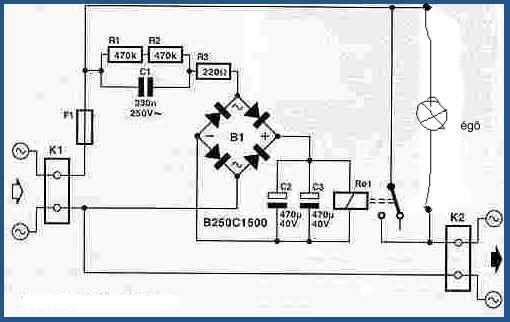

Kedves Fiuk!Tenne fel nekem valaki a trafó gyengébb oldaláról egy elvi kapcsolási rajzot.Lágyindítónak becézett párhuzamos 2x47R5W (csere,nem segít.)
megszakadt kínjában.Mit kell nagyfesz nélkül elkövetnem,hogy elinduljon.Másik tafó,bizti,dióda,megatron nem segít.tehát a trafó gyengébb oldalának a kapcsolása kell.mert ez combi.grill,hőlég,mikró,kenyér dagaszó,és sütő.mindent csinál,de a mikró süket.a kapcsolás meg bonyolult.
Gondolom a relét kéne megtalálnom.de ott mit mérek?
Gondolom a nagyfesz leválasztása után mérhető.erről kéne vázlat.Köszönöm.

(#) pvajda hozzászólása Okt 13, 2008 /
Kedves Fiúk!Kérdésem megoldódott.Találtam rajzot.
Feltenném a módosított változatot.
Mivel a lágyindítórelé kinyírt minden emberes ellenállást,kínomban az égőt tettem be helyette,ezen nem baj ha folyik az áram,addig míg a relé rövidre nem zárja.felvillan,de bevált.
Bocsi ez a rajz,az a szöveg!
