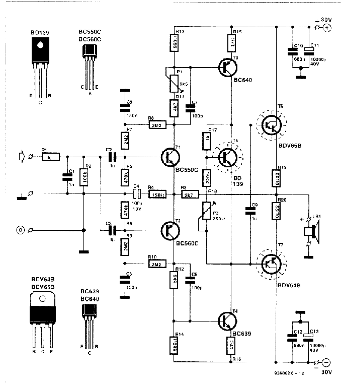

(#) bbatka hozzászólása Okt 21, 2011 /
Ajánlok figyelmetekbe egy kellemes hangszínezetű erősítőt. +-42V-ról hajtom változatlan kapcsolás mellett.
A végfok tranzisztor BDV66C,BDV67C. (Philips)
BC640 helyén BD140. 4cm2-es hűtőlemez
BC639 helyén BD139. 4cm2-es hűtőlemez
R15,R16 56Ohm/1W
(#) bbatka válasza bbatka hozzászólására (») Okt 21, 2011 /
Valamiért nem enged fájl csatolni. Majd délután próbálkozok az otthoni gépemről.
(#) reloop válasza (Felhasználó 13571) hozzászólására (») Okt 21, 2011 /
Teljes egyet értek! A "garantáltan jobb" helyett, a "garantáltan más" lett volna a helyes megfogalmazás.
Szóval a végfok kapcsolási rajza. Valószínűleg mindenkinek ismerős.
Annyit azért hozzá fűzök hogy érdemes tesztelni az áramkört. illetve hangdoboz védelem feltétlenül kell hozzá. A bemérés során nekem az egyik oldal hőmegfutott és a darligtonok elszálltak.
