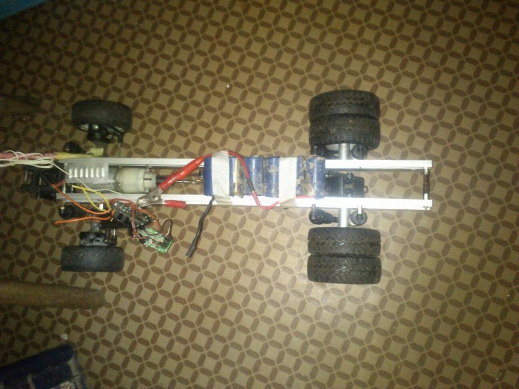

Sziasztok! Nekem olyan kérdésem lenne, hogy izmosított-e már meg valaki szervóelektronikát? Van egy sajátépítésű full fém teherautó, annak a kormányzásához kellene egy igencsak bika szervó, az S3003-as Futaba állóhelyben meg sem bírja mozdítani az első kerekeket
Kitaláltam egy olyan megoldást a kormányzásra, ami elég erős, viszont a villanymotor ami van a mechanikában többet eszik, mint az átlagos szervókban levő mocik. Van itthon egy csomó rossz szervóm, aminek mechanikus gondja van, azért szeretném így megoldani... Csatolok egy képet a járgányról, amúgy alapból csak a hátulja hajt, de kapcsolható az eleje is, ha 4x4-ben van, akkor megállíthatatlan, eddig nem volt olyan hely, ahol ne ment volna el, két darab Graupner Speed 600-as moci hajtja

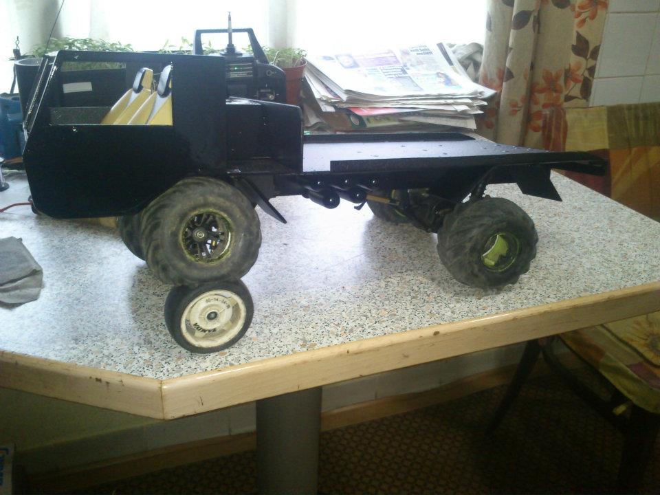

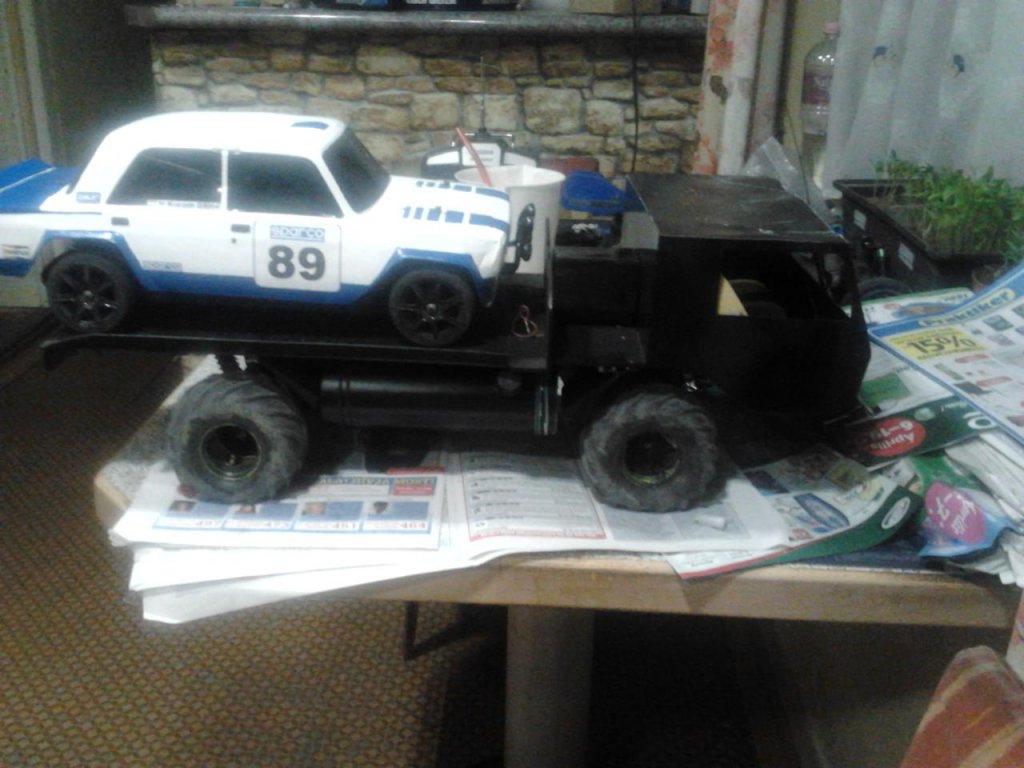

Én is láttam Youtube-on ablaktörlőmociból szervót, csak az elektronikát nem mutatta a fickó... Építés közben nem nagyon készültek képek, csak kettőt találtam de azt felteszem

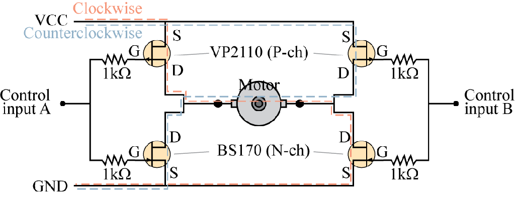

(#) kiss1999 válasza Mybuster hozzászólására (») Júl 5, 2012 /
Jó van minden csak az nem amit én kérdeztem :/ na demindegy már megoldottam vettem egy bd238-at meg pár ellenállást aztán próbálkoztam. most 1.2K ohm van a bázison és megy rendesen alapban nem melegszik de ha megfogom a motort akkot ugye zárlat és m fűtt.
majd rakok nagyobb tranyót
(#) kiss1999 válasza kormika hozzászólására (») Júl 5, 2012 /
építesz egy fetes H-hidat, a 2-2 bázist összeköt, így van 2 kivezetés. ide kötöd a szervó elektronika motor kimeneteit.és kész

(#) Ricsi89 válasza kiss1999 hozzászólására (») Júl 5, 2012 /
Azért nem ennyire egyszerű. Első dolog, hogy fetes hídnál hol van bázis? Ott max gate van. Másrészt hogy kötöd össze a "bázisokat", ha egyszerre egy P és egy N csatornást kell vezérelni, aminek pont ellentétes jel kell. A P csatornás elé kell egy npn tranyós fázisfordító és akkor már összeköthető.
(#) kiss1999 válasza Ricsi89 hozzászólására (») Júl 5, 2012 /
azért kell összekötni hogy ha előre megy akkor az egyik nyit, has hátra megy a motor (szervó motorja ) akkor a másik nyit és kész a polaritásváltás
(#) kiss1999 válasza kiss1999 hozzászólására (») Júl 6, 2012 /
itt a rajz is hogy elhidd!!
(#) pucuka válasza kiss1999 hozzászólására (») Júl 6, 2012 /
No. És mi a helyzet a +/- 2,5 V vezérlőfeszültség tartományban? Mert ott a motor állni fog.
(#) kiss1999 válasza pucuka hozzászólására (») Júl 6, 2012 /
ezt most nem értettem. Arra gondolsz amikor 2.5v-ot kap a gate-en? itt nem feszültséggel vezérlik a szervó motorját hanem pwm-jellel.
(#) Ricsi89 válasza pucuka hozzászólására (») Júl 6, 2012 /
Vagy épp akkor ha a vezérlő fesz kisebb a tápfesztől. Mivel a szervókat általában 5V-ról hajtják, a motor tápfesze meg lehet akár 12V is. Így a felső fetek nem tudnak lezárni, mindig nyitva lesznek.
(#) kiss1999 válasza Ricsi89 hozzászólására (») Júl 6, 2012 /
akkor nem fetet használ. nekem egy régi rc helikopter elektronikája 3.7voltos akkuról megy, bd238 + 1.2kohm , a hajtott motor 12v-os akkuról megy, és pwm jellel vezérlem a tranyót. tehát akkor megcsinálja tranzisztorral és jó lesz
(#) kormika válasza pucuka hozzászólására (») Júl 7, 2012 /
Pontosan... Alaphelyzetben a szervóelektronika mindkét kimenetén, vagyis az eredeti motor kivezetésein féltápfesz van. Ha a szervó egyik irányba fordul, akkor az egyik motorkivezetés fix testet kap, a másik pedig kapja a PWM jelet, ezt a FET-es H-híd dolgot közben megtaláltam egy német modellezős oldalon, megépítettem az ott ajánlott FET-ekkel, de csak füstölésre jó, mivel szépen összenyitnak a FET-ek, gyönyörű tápzárlatot okozva... A kérdés amúgy megoldódott, az egyik modellezős haver sikeresen összetörte az 1:5-ös buggyját, és a kormányszervó is összetört benne, viszont az elektronikája megúszta, az abban levő vezérlő 4 db külső FET-et használt, azokat kicseréltem, és tökéletesen viszik az egyedi kormánymű mociját
