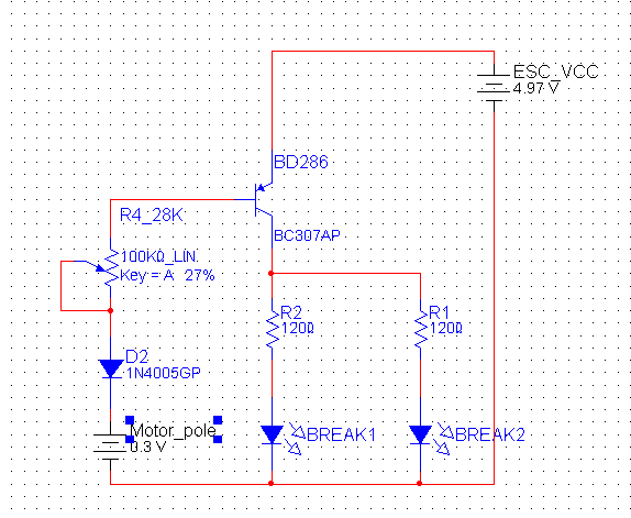

Van egy modell autóm és szeretném némi világítással ellátni. A helyzet azért nem ennyire egyszerű
Szeretnék fék lámpát csinálni, ami úgy működne, hogy ha az autó áll világít, ha elindul elalszik és ha fékezek (leesik a motor fesze 0V-ra) akkor is világít.
Az alap ötletet innen vettem:
http://www.drccentral.com/forums/lofiversion/index.php/t13466.html
Vettem egy RY5W-K relét, és simán bekötöttem. Jelenség az, hogy míg egy bizonyos sebességet el nem érek ég(nyilván 5V-ig), aztán elalszik, majd ha elengedem a gázt (leesik 0V-ra) egy kis késleltetéssel kapcsolt vissza.
Hogy lehetne ezt kiegészíteni (vagy más ötlet is jöhet) hogy valósághű legyen a dolog. Arra gondolok, hogy amikor elindul az autó (már 1V körül) húzzon a relé és aludjon el, valamint féknél (0V) ne nagy késleltetéssel gyulladjon vissza.
(#) kiss1999 válasza maxcooper hozzászólására (») Júl 9, 2012 /
a motor egyik pólusára(ezt majd kiválasztod, így dől el hogy mikor világít) kötöd a bd238 bázisát, emittert az akku pozitív pólusára, a kollektor és az akku negatív pólusa közé pedig bekötöd a ledet ellenálláson keresztül. itt nincs késleltetés, itt annyit csinál hogy ha az autó hátramegy akkor világít és akkor hogyha fékezel. álló helyzetben csak akkor világít ha a kocsiban lévő szabályzó olyankor a földre húzza a motor kiveztéseit. Ja és ez csak akkor működik ha kefés motorod van.amúgy milyen modell? gagyi vagy komolyab,? márka?

(#) maxcooper válasza kiss1999 hozzászólására (») Júl 11, 2012 /
No, eljutottam az Elektronic workbench-től a breadboard-ig.
Összedobtam egy földelt kollektoros kapcsolást, kollektoron a ledekkel, bemeneten 1K és egy 4,7K-s poti, letekerve elég kis értékre, poti előtt a motor pozitív ága.
(ilyenkor a negatív oldallal mit kell kezdeni?)
így a jelenség az hogy
- alap állásban semmi
- gázadsára nagyon picit felvillan a led, de épphogy csak
- fékre világít
Mondanám, hogy örülök, ámde, fékre elindul az autó előre és az ESC-n azt látom, hogy igencsak megrántja a delejt, folyamatosan halványodni kezdenek az ESC ledjei.
Mit szúrtam el!?!
Kapcsolást csatoltam, a 0,5V-s forrás a motor alacsony feszét jelképezi

(#) kiss1999 válasza maxcooper hozzászólására (») Júl 11, 2012 /
a 4.97v az mi? a ledek tápja? és mien színű ledet használsz?
(#) kiss1999 válasza kiss1999 hozzászólására (») Júl 11, 2012 /
Na átalakítottam a kapcsolást úgy ahogy szerintem jó lesz.a potival most majd játszani kell hogy mikor nyit rendesen a tranyó és hogy ne is melegedjen. tehát beállítod a potit úgy hogy jó legyen, leméred, és beraksz fix elleállást. a motoron alap állásban mekkora a fesz? ja és annak a 4.79 földjét közösnek kell lenni az esc földjével, tehát az akku földjével.

(#) kiss1999 válasza maxcooper hozzászólására (») Júl 11, 2012 / 1
az akku negatív pontját kell közösíteni a kapcsolás negatív pontjával! Bocsánat a képet elfelejtettem:/
akkor nem tudom próbáld azt ogy teszel a bázisra egy diódát?? vagy tegyél nagyob bázisellenállás
Diódát, milyet mekkorát, hogyan kötve?
a vonallal jelölt fele legyen a motor felől. ha ez sem jó akkor nagyobb ellenállás akármien dióda(nem zener)

(#) maxcooper válasza maxcooper hozzászólására (») Júl 11, 2012 /
No, végül sikerült kipróbálni a diódás megoldást.
Hát big thx! Működni látszik!
Ami viszont picit csökkent az értékén, hogy ha nagy fordulaton pörög a motor és elengedem a gázt akkor egyből világít, de csak szépen lassan éri el a kiinduló állapot fényerejét. Ha erre még féket is tolok akkor viszont erősebben világít.
Ezt hogyan realisztikusabbá tenni?
Arra gondolok, hogy csak fékre villanjon, vagy hogy ha elengedem a gázt akkor ne legyen ez a felfutási effekt.
Egyéb iránt 100K-s potit használtam, 28K-ra tekerve.
A motor és a kapcsolás földje között így 3,48V-ot mérek alap helyzetben. Gázadásra ~8,3V, fékre 0V.
hát arra gondolok hogy amikor ugye elengeded akkor azt kapcsolja a motorra amit akkor is amikor állsz, de mivel a motor pörög, feszültséget indukál(ez nem biztos) ezért amikor lassaban pörög a motor, lassul, kisebb fesz, ezért van a felfutás. na ezt most nem tudom valahogy azt kell megoldani hogy a motorból ne jöjjön visszafelé az indukált fesz. ezt is megoldhatod egy diódával, hogy a motor vezetékébe sorbakötöd a diódát, ez legyen schottky dióda mert annak a nyitófesz 0.3v. de lehet hogy egy picit lasabb lesz a kocsi .
