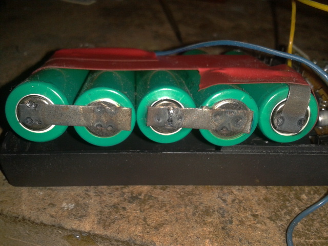

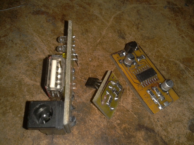

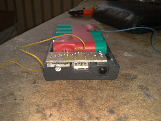

(#) Pulyka hozzászólása Júl 1, 2012 /
Nem vagyok az a tipikus témanyitogató, hogy nyitottam volna egy-két kifejezéssel másabb témát.. no mind1.
Készítettem egy akku packot 5 darab nimhből, pontheggesztve természetesen, egy időzítőt, ami az automatikus töltéshez kell, és mivel az akku pack névleges feszkója 6V, ezért különböző áteresztős stabilizátorokkal szerettem volna megoldani, hogy a kimeneti táp hasonlítson a PC usb tápjához, azaz stabil 5 voltot kapjak, így egy hordozható töltőt kaptam volna.(és kapok is majd.. )
Javasolták a ki mit épített topicban, hogy ne áteresztős megoldással stabilizáljam a kimeneti tápot, hogy egy hordozható PC usb aljzatot kapjak.
Gondolom az áteresztős megoldás alatt a 7805-öt értették(mivel én is így szerettem volna megoldani), mivel ez átereszti az áramot, egyik lábán be megy, a másikon kijön.
A nagy kérdésem az lenne, hogy miért ellenzik az áteresztős megoldást?
A ki mit épített topikban nem akarok offolni, úgyis csak magam alatt vágnám a fát..
