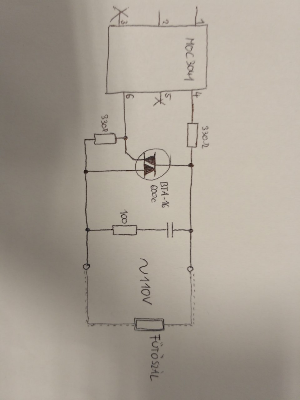

(#) senjucsizi hozzászólása Jan 30, 2018 /
Lerajzoltam hátha így jobban érthető.
A panelon az alábbi összeállítás található (a referencia kapcsolással közel megegyezik) viszont most tűnt fel hogy a MOC3041-es 4-es és 6-os lába fordítva van tervezve, ez nem tudom működésben min változtat.
Szóval a jelenlegi 110Vac helyett szeretnék 230Vac-t rákötni. Illetve cserélhető-e MOC3061-re.
Az egyetlen különbség adatlapi szinten az a következő érték ami szintén nem tudom mit befolyásol.
MOC3041 : dv/dt of 2000 V/µs Typical, 1000 V/µs Guaranteed
MOC3061 : dv/dt of 1500 V/µs Typical, 600 V/µs Guaranteed
Előre is köszönöm a segítségeteket!
(#) Sebi válasza senjucsizi hozzászólására (») Jan 30, 2018 / 1
Ez a paraméter befolyásolja a tranziensekkel szembeni viselkedést. Gyakorlatban is tapasztaltam, hogy a triac hajlamos a hálózaton fellépő feszültség ugrások hatására egy félperiódusnyi időre vezérlő jel nélkül is begyújtani. Ez úgy jelentkezik pl., hogy a negyedfényre szabályzott izzó egy pillanatra felvillan (akár egy távolabbi kapcsoló működtetésekor). A nagyobb érték kedvezőbb a jelenséggel szemben, de mindegyiknél jelentkezhet. A gyakorlatban általában ez nem gond.
A hozzászólás módosítva: Jan 30, 2018
(#) Peter65 válasza senjucsizi hozzászólására (») Jan 31, 2018 / 1
A rajzodban a betáplálást és a terhelést kissé összekuszáltad, gondolom sorban vannak.
A 4-es és 6-os láb nyugodtan felcserélhető, nem befolyásolja a működést.
Az optotriakkal vezérlet triak, a BTA16-600C lényegesen rosszabb paraméterekkel rendelkezik: alaphelyzetben 200V/usec a du/dt állósága, de közvetlenül kikapcsolás után csak 5V/usec (az egyes gyártók között lehetnek kisebb eltérések). Ezért is van RC tag vele párhuzamosan, mert ez mérsékli a triakon kialakuló feszültség meredekséget kikapcsolás után.
Még néhány adat, hogy nagyobb rálátást adjak: az iparban a tirisztorok sokszor csak 500_V/usec du/dt paraméterűek. Volt olyan gyártó, aki az 1000V/usec-es tirisztor mellé már nem tett RC tagot.
Szóval nyugodtan beteheted a MOC3061-t.
