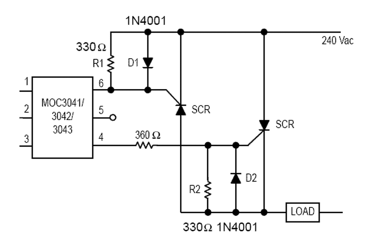

(#) Happy555 hozzászólása Jan 10, 2015 /
Segítsetek légyszíves ha van ötlet!
Ablakredőny motorokat szeretnék vezérelni,de valahogy nem akar összejönni
A logikai rész rendben van (arduino), a moc3041 egy I2C portbővítőn keresztül van vezérelve.
Moc 1-es lába vcc-n, 2-es pedig ellenállás(180Ohm)-LED-Portbővítő.
A moc bemenetén 9mA folyik.
SCR-ek TIC106M-típusúak(5A), R1 és R2 ellenállás mellőzve (adatlap szerint opcionális), szerepük nem ismert :/
A 4-es lábon a rajz szerinti 360Ohm ellenállás.
Próbálkoztam triakkal, de az induktivitás hazavágta pár másodperc alatt, a motor 300mA-t vesz fel.
Ezért építettem a tirisztoros verziót.
Jelenség:
Néha elindul rendesen a motor, néha meg csak búg. Van amelyik csak az egyik irányba hajlandó menni, másikba búg (mitha mindkét motorkivezetés kapná a fázist egyszerre).
Cserélgettem a moc-okat de random káosz az egész.
Viszont ha kiveszem őket a foglalatból és a 4 és 6 közé kapcsolót teszek, akkor tökéletesen működik a tirisztor része.
Sokat kaphat a moc, vagy keveset, vagy a nullátmenetet zavarja össze a motor?

(#) Orbán József válasza Happy555 hozzászólására (») Jan 10, 2015 /
Ha megnézed a MOC3041 adatlapját, a LED-je15mA-errel boldogul a 9-el lehet vérszegény...
RC snubber pedig nem árt a kapcsolással párhuzamosan.
Ha utóbbi megvan, elképzelhető, hogy triakot is lehet használni.
A hozzászólás módosítva: Jan 10, 2015
(#) Happy555 válasza Orbán József hozzászólására (») Jan 10, 2015 /
Bár szegényes az angolom, de én is ezt olvastam ki az adatlapból, ezért csökkentettem az ellenállást 330-ról 180-ra (egy oldalról néztem a kapcsolást) !
*EREDETI*
Moc 3041 adatlapján csak triak vezérléshez volt rc snubber, más oldalon írta is valaki hogy a triak nem viseli az induktív terhelést. El is szálltak szépen, aztán elfüstöltek az ellenállások. Ezért építettem újra az egészet 28 tirisztorral (14 csatorna +bővítők, stb..)
Lehet jobb választás lenne a MOC3021 vagy 3022?
Jut eszembe, nem lehet kevés neki a feszültség leden keresztül ???
Ha a 15mA kialakul, akkor minden rendben lesz. Hasonló kapcsolással működtetek kW nagyságú elektromágneseket. 330 Ohm helyett 510-et rakok, de nem hiszem, hogy lényeges. Mérj áramot, legyen meg a 15mA a meghajtó LED-nél... Nekem is van még egy külső LED-em is.
Az 510 Ohm a tirisztorok lezáró ellenállása és azt hiszem 100 Ohm-al zárom össze a két gatet.
Majd tesztelem, bár vennem kell pár új moc-t :/
Némelyik már vezérlés nélkül is átereszt!
Az R1 és R2 ellenállásnak mi a szerepe?
Baj hogy elhagytam?

Varisztor is jó szűrni a tüskéket?
R1 R2-t hívják lezáró ellenállásnak?
Ne hagyd el az ellenállásokat, azok a lezárók. Varisztor is jó - az RC tag mellé...
(#) Happy555 válasza Orbán József hozzászólására (») Jan 11, 2015 /
Csak nem hagyott nyugodni a dolog
Kivettem a ledeket a sorból, belőttem a 15mA-t, bekötöttem a 330-as "lezárókat" és lám , működik !
Már "csak" az a bajom, hogy kb 5. kapcsolásra (vagy leállásra) kiakasztja az I2c-t és aztán kifagy a mikrokontroller.
Nincs itthon csak 50V-os kerámia, a 10 nanoból.
Hány voltosat vegyek?
Egyáltalán az szűri a motor keltette zavarokat, vagy csak pont a mototrok téves indulását korlátozza ?
Mit tudok tenni az ellen hogy kiakad a kontroller?
Köszönöm az eddigi segítséged is!
(#) Orbán József válasza Happy555 hozzászólására (») Jan 11, 2015 /
Ha a 15mA sok a kontrollernek, azt kipróbálhatod a hálózati terhelés kapcsolgatása nélkül is, csak magában az optót működtetve sorozatban. Utána még lehetne rakni egy tranyót, hogy ne a kontroller kimenete vezérelje az optót közvetlen. Ha itt is zavarog, akkor a szűrést meg kell kicsit módosítani. A terheléssel párhuzamosan semmiképpen ne tegyél 50V-os alkatrészt. x2 jellegű, 230-250V~ os kondik kellenek. Rossz pc tápból tudsz kitermelni.
