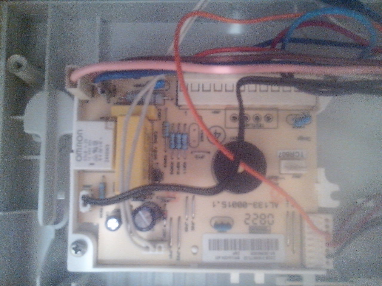

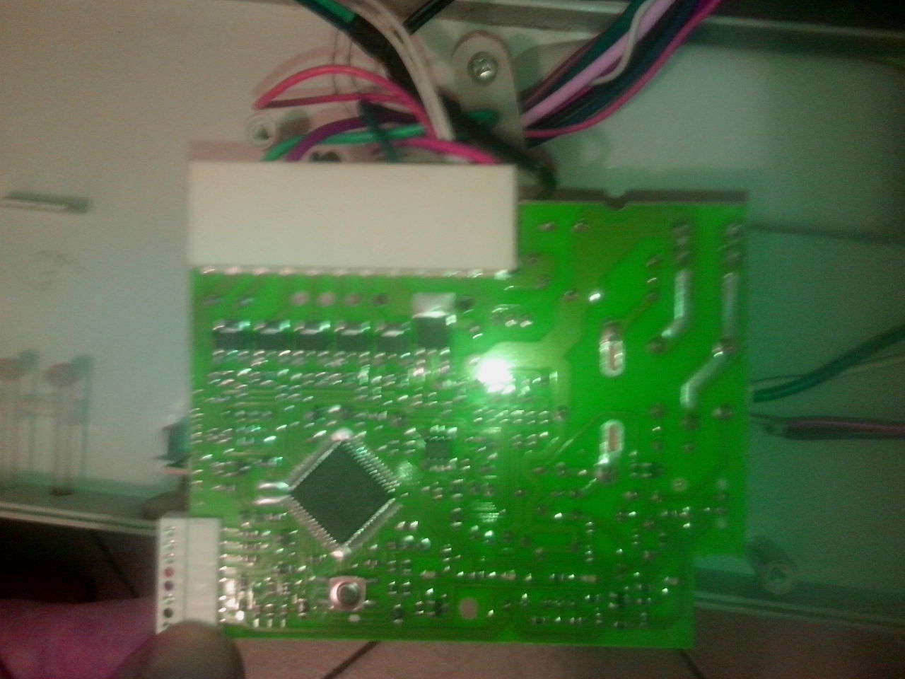

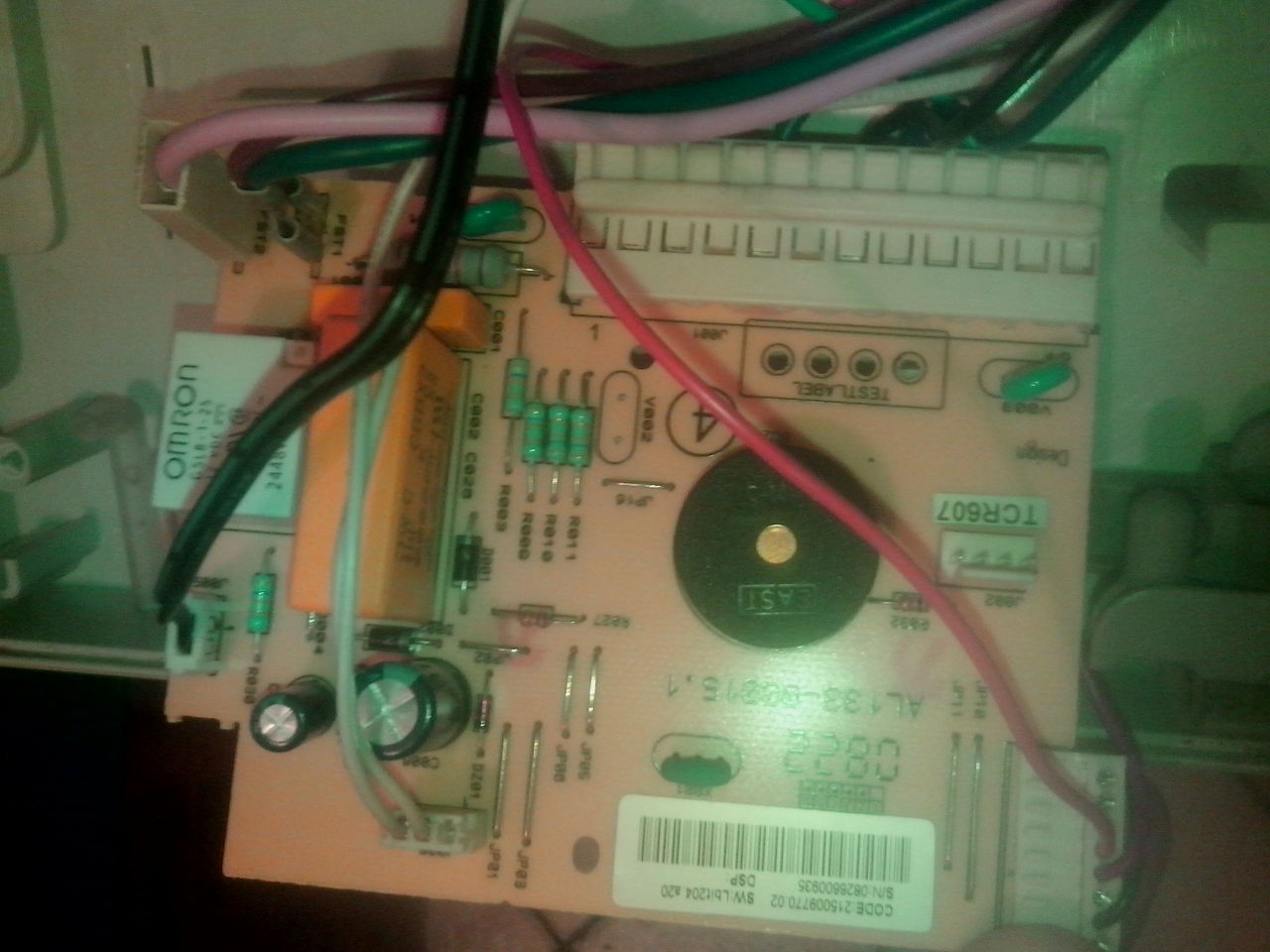

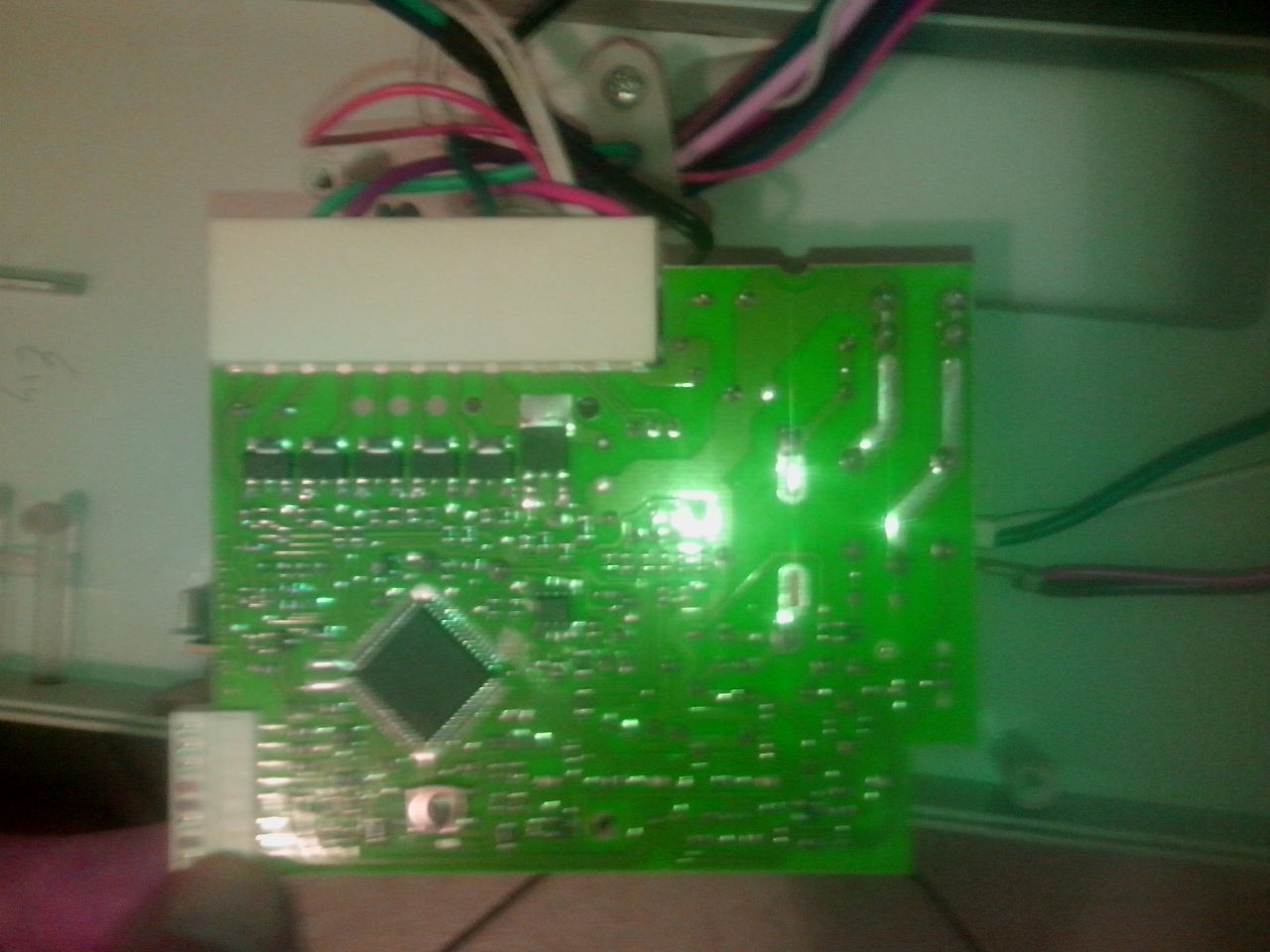

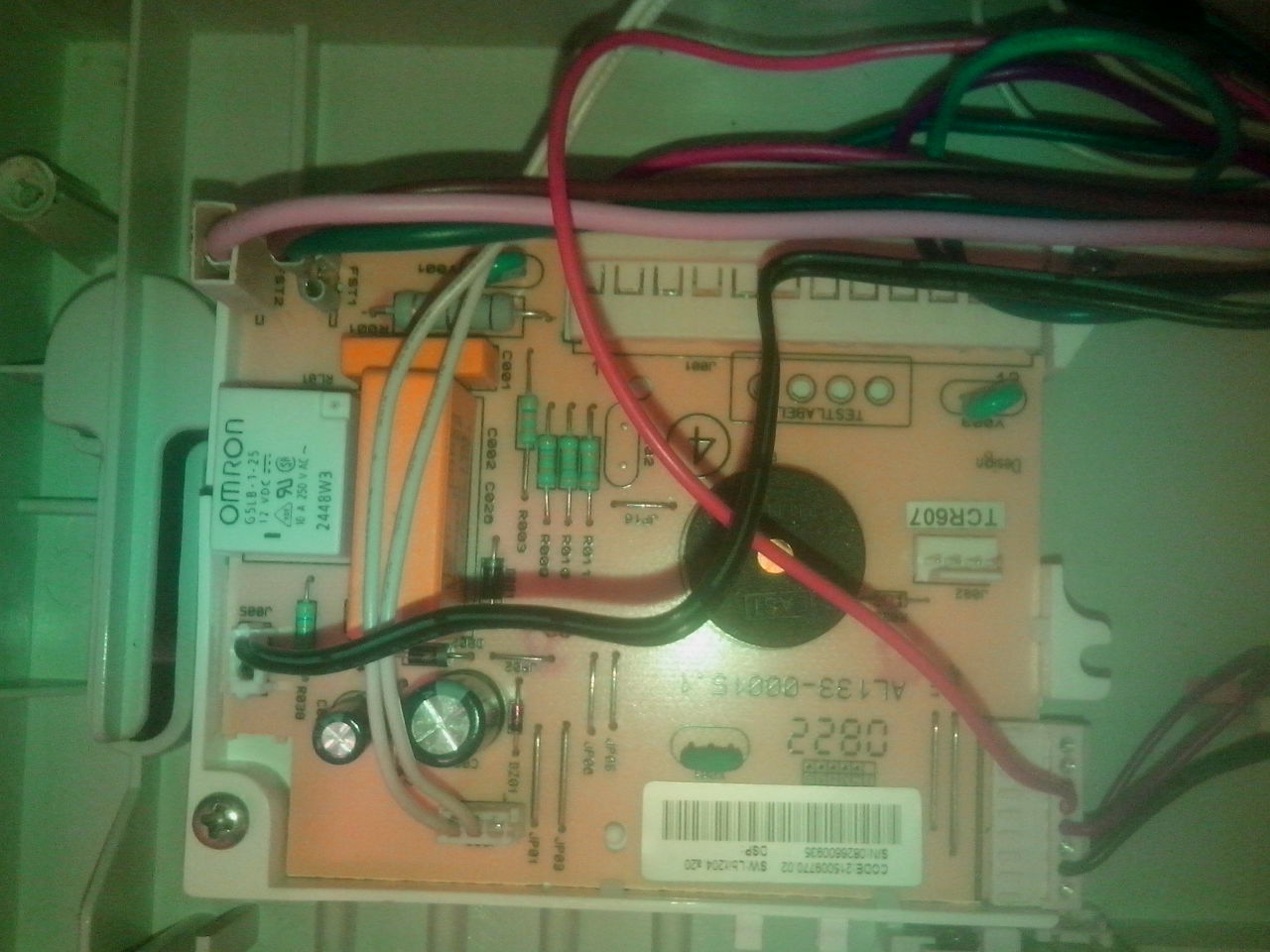

(#) Papito válasza qvasz2 hozzászólására (») Máj 3, 2015 /
Hy
Ilyen képeket tudtam most csinálni.
Budapesten lakom.
Köszönöm a segítségedet!
(#) botesz válasza Papito hozzászólására (») Máj 3, 2015 /
Mi a hibajelenség?
