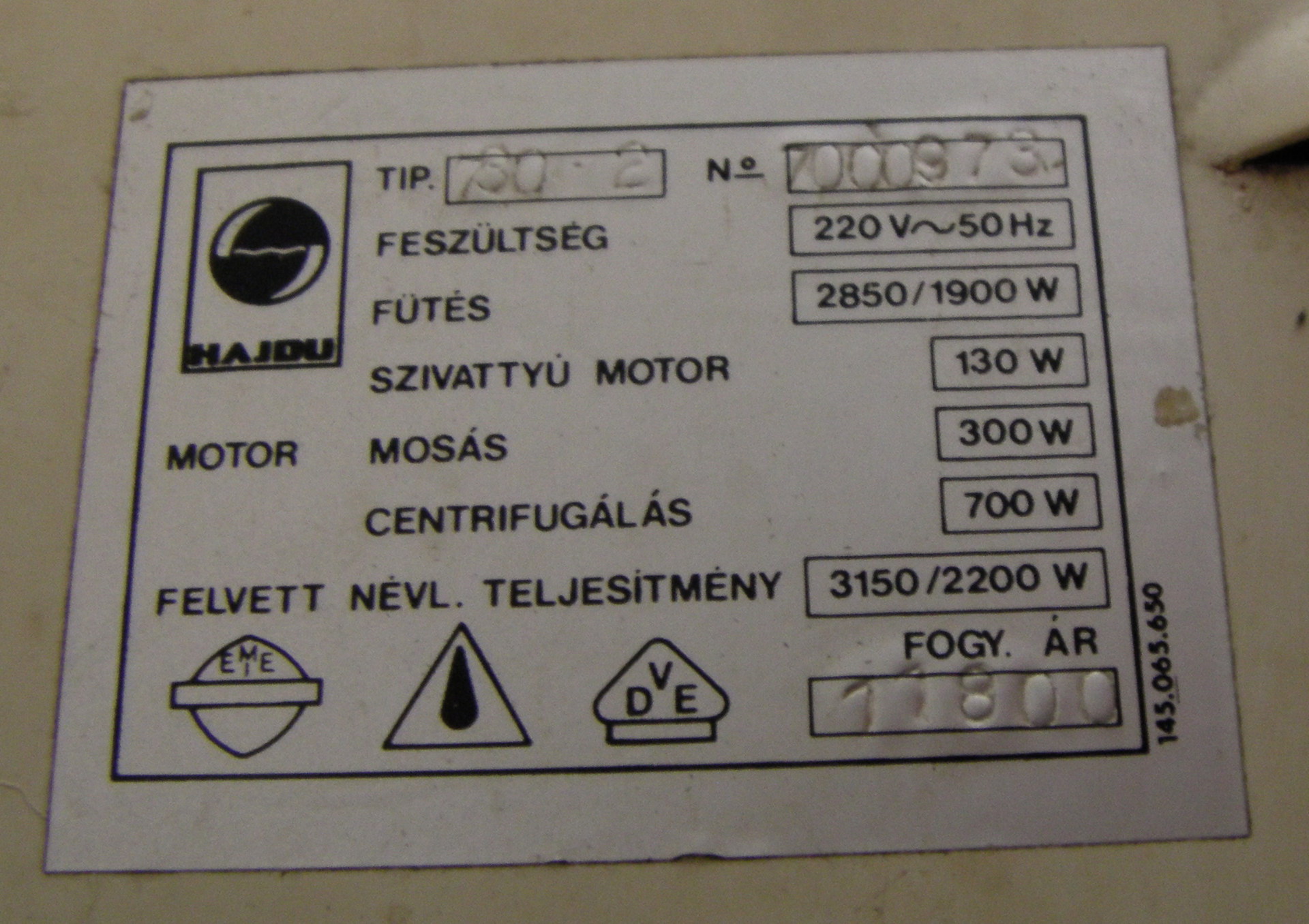

Elpukkant a mosógépemben egy kondi, és sajna a felirat elég hiányosan látszik rajta. A mosógép adatai: Hajdú Minimat 65 Tip.:730.7 No.:047238 220V 3150/2200W Motor szivattyú 130W mosó 300W centrifuga 700W Fűtés 2850/1900W Fogy ár 12150 Ft ![]() A kondenzátoron csak néhány számot tudok kivenni a felső felén: MP... (M)......380..... 480V .... SD 120min.... 25°/70°C egy nagy 16-os (16 mikrós lenne???) és egy nagy számsor: 645 031 860 az alsó felén: 530....... SD 120min és szintén egy nagyobb számsor néhány betűvel: 308 7013 AAO Ennyiből lehet-e tudni, hogy pontosan milyen kondi kell bele? Ha veszek kondit, érdemes-e azt simán csak bekötnöm, vagy van valami amit még előtte nem árt megnézni, megmérni? Nehogy csak egy tűzijáték legyen a szerelés eredménye... (Nem szorult meg, és ránézésre minden más oké.) Köszi.
16 µF-os a kondenzátor. Keresési eredmény, ebben volt az érték megadva. A hozzászólás módosítva: Máj 21, 2013

Ma délután hatalmas csattanással akkora zárlatot csinált a Minimat gépem, hogy (szerintem Paksig) elment a villany. Ruha benne, már épp centrifugálás jött volna. Kicsit ideges lettem, nemsokára kezdődik a Forma1, én meg kezdhetek gépet javítani. Hátsó lap levétel után az első képen látható látvány fogadott. A zavarszűrő kondenzátor megadta magát. Itthon nincs, most nélküle fejezte be a mosást. Azért *felháboritó*, hogy 46 évet bírt csak ki. ![]() Mióta megvan már több mint 2500 Ft.-ot kellett ráköltenem (szivattyúcsere kb. 25 éve, progkapcsoló érintkező csere 15 éve).
Ennyit a tervezett elavulásról.
Akkor még mások voltak a szempontok... ![]() |
