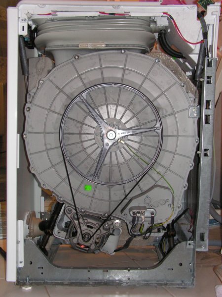

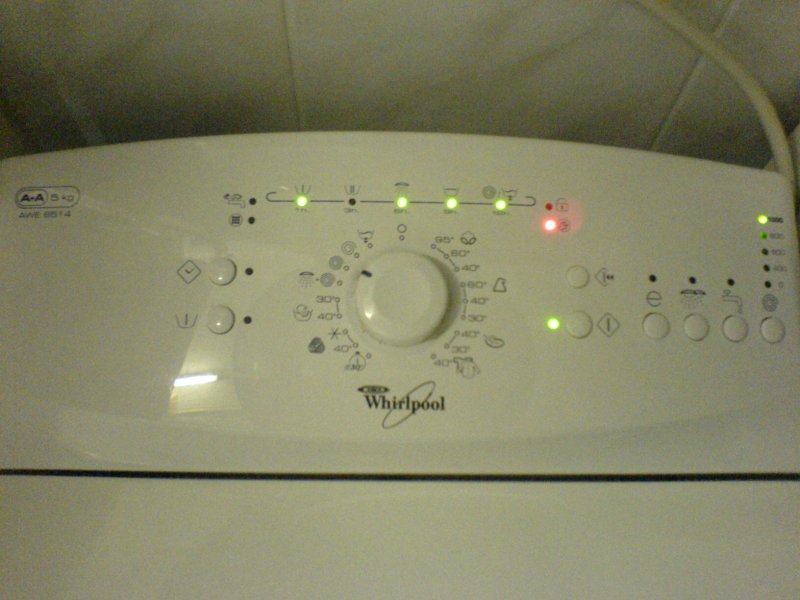

AWE6514 mosógépem program közben megáll és a képen mutatott hibajelzést adja. A szakszervíz csak a fizetendő összeggel hadonászik, ha kijönnek, hiába garanciális. Azt mondják ez a hiba nem tartozik bele a garanciába. A használati utasításában van néhány hibajelzés leírva, de pont ez nincs benne. Valaki tud segíteni?
(#) zoz11 válasza Zerocross hozzászólására (») Márc 2, 2009 /
Hello
Ez garanciális hiba lesz pedig, akármit is mondanak!
Mikori a gép?
Nem ismerem 100%ba a ezt a gépet, de fűtőbetét hibára gyanakszom, a hiba kódból ítélve!
A gép különben csinál mindent rendesen? Vagy mióta ez bejött azóta se kép se hang?
Üdv: Zoltán
(#) Zerocross válasza zoz11 hozzászólására (») Márc 2, 2009 /
Nos a gép 2 éves elmúllott, tehát épp kifutottam a gari időből már. Persze a hiba még bőven garanciaidőben keletkezett.
Nos a gép elindul, folyamatban a program majd egyszer csak megáll minden és a fotón lévő hibakódot mutatja. Kikapcsolom, majd bekapcsolom és újra előjön a hiba.

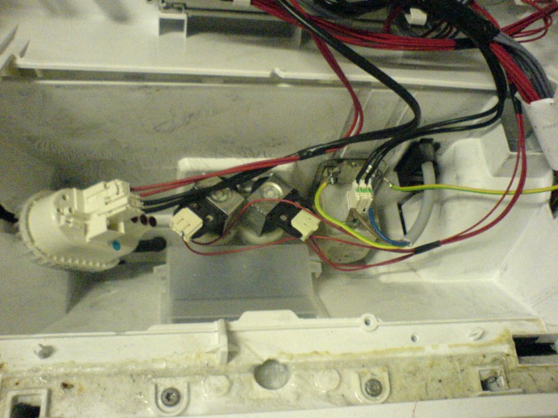

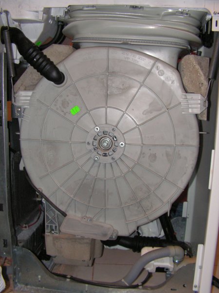

Mikor legelőször felmérgeltek a szakszervek, akkor szétkaptam a gépet mint tyúk a töreket. A látvány lehangoló: egy vezérlő panel, két mágnesszelep, egy uni-motor forgásérzékelővel, a szivattyú, fűtőbetét hőérzékelővel és az elmaradhatatlan ajtózár. Ami a lehangoló, hogy mindenféle érzékelési funkcióval reklámozták. Ehhez képest a belseje tajga színvonal. Kíváncsi lennék, hogy érzékeli, ha a ruha nem szimmetrikusan van a dobban centrifugáláshoz? Na de ezen már túl vagyok. Mire összeraktam meg jó lett. Eltelt két hónap és újra bedöglött.
Hello
Ezek az elektronikák a főmotor áramfelvételéből nagyon sok mindent ki tudnak számolni és következtetni!
Én először is azzal kezdenem, hogy mindent végig méricskélnék rajta, a szintszabtól a szivattyún át mindent, az előző oldalakon le van írva mit hogyan lehet kimérni!
Ha itt minden ok akkor jöhet az elektronika, ilyen hibánál én azzal szoktam kezdeni hogy kiveszem az EEPROM-ot, kiolvasom belőle a progit, és egy újba pedig beleírom, elég sokszor ez már segített! Természetesen először át kell nézni a panelt forrasztás szempontjából is.

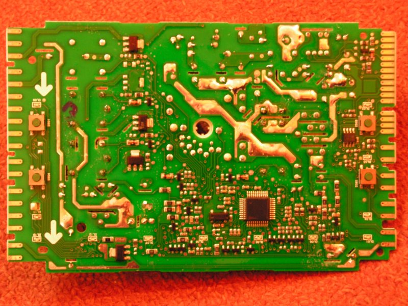

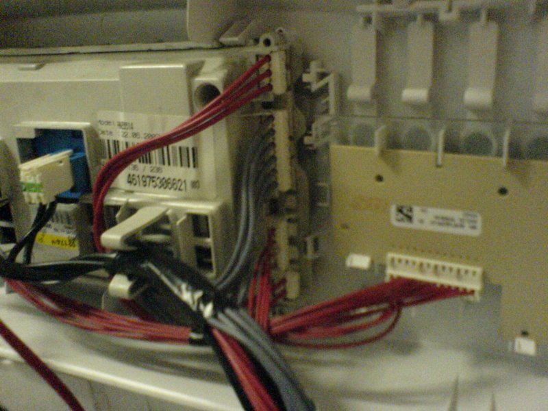

Folytatom ha nem baj. Vannak fotók is, csámcsogjál rajta.
Ja kimaradt. Amikor szétszedtem semmi furát és hibára utalót nem találtam.

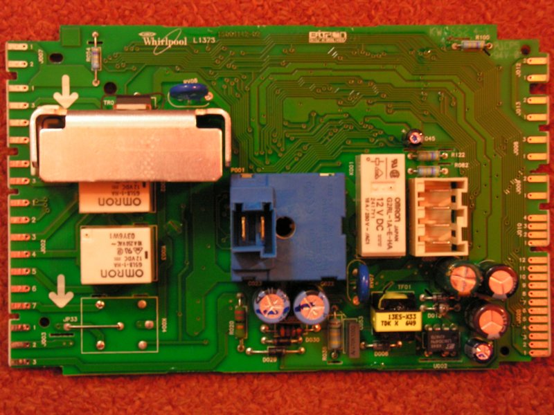

van még fotó...
Hopsz... egy kicsit lemaradtam rólad. Nos a méréseket megtettem, még akkor, amikor szédszedtem, csak ezt azért nem írtam, mert amit mértem az okés volt.
Hát az eprom nekem gond, mert erre nem vagyok felkészülve. Viszont elküldtem a panel fotóját. Vélemény?
Nos a motort a panelre kis hűtőlapra szerelt triac üzemelteti. Emellett áramot figyelve következtetni, hát az már nem semmi. Megfordult ilyesmi a fejembe, de én elvetettem... eddig. Főleg azért, mert semmi nem méri a motor áramát.
(#) zoz11 válasza Zerocross hozzászólására (») Márc 3, 2009 /
Hello
A panelon az egyik motor felé vezető sávot direkt megszokták hagyni hosszabbra ami szépen betölti a sönt szerepét! Vagy az újabbaknál a triak kivezéreltségét figyeli meg a TACHO generátor jeleit, és ebből veszi az infot.
Ezt úgy is lelehet tesztelni, hogy először centrizésnél megtömöd ruhával a dobot, utána pedig csak egy polot raksz bele, egyből észre fogd venni a különbséget hogy mennyit fog játszadozni a ruhával!
A panelt mossad le nitro hígítóval, utána nézzél végig minden forrasztást rajta, ha rendbe találtál mindent akkor utána indítsd el a gépet és nézd meg a panelon hogy helyén van e a táp fesz(5V 12V)!

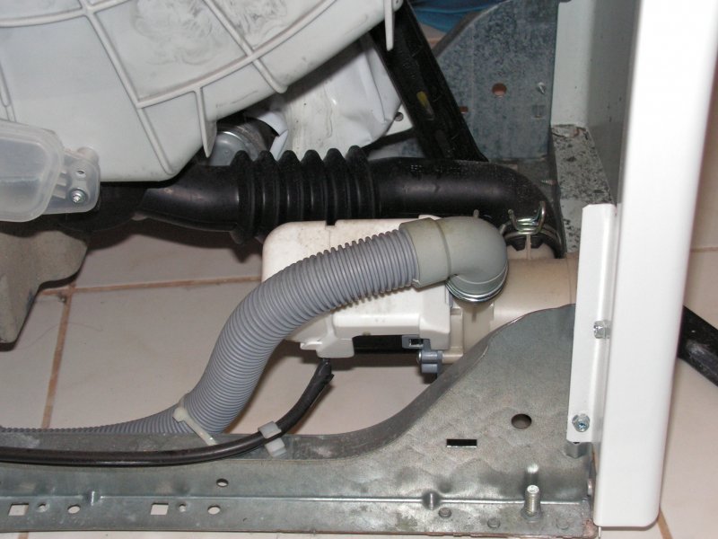

(#) dbase válasza Zerocross hozzászólására (») Márc 3, 2009 /
A dob alján szokott lenni egy víz mennyiség mérő tartály, és az csatlakozik egy membrán kapcsoloba.
Ha a tartály tele van trutyival, akkor pl nekünk a vizet kinyomta mindig , gondolom mert nem érezte adott időn belül a víz mennyiséget. Itt lehet így jelez csak.

(#) zoz11 válasza dbase hozzászólására (») Márc 3, 2009 /
Hello
Azt légcsapdának hívják meg vízszintszabályzó a hivatalos neve! De ez nem ilyen hibára vall.
