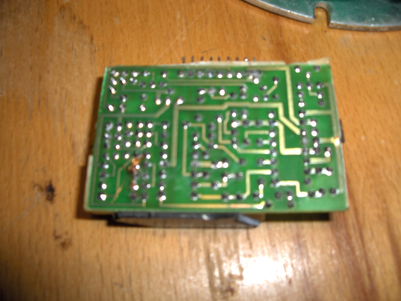

(#) Krisztian1031 hozzászólása Okt 18, 2013 /
Kedves elektronikabarát fórumtársak!
Az alábbi kis készségnek majdnem új topicot nyitottam hirtelen felindulásból , de az utolsó pillanatban megtaláltam ezt a témát, amely passzol is a problémámhoz.
A képen egy szájzuhany, kisfeszültségű (35 V), egyenáramú, állandó mágneses állórészű motorjának vezérlése látható. Benne egy HCF 4060-nal kialakított RC alapú oszcillátor, illetve egy LM393-mal készült komparátor áramkör. Egy PB 5540-es tranzisztoron keresztül ez az áramkör hivatott szabályozni, egy potméterrel a mi kis szájzuhanyuk motorjának fordulatszámát. (kb. 10 és 20 V között)
Jelenleg azonban a motorvezérlés kimenetén tápot lehet mérni. Multiméteres mérések alapján, szvsz a HCF 4060-as IC megfelelően dolgozik, számos lábán lehet pulzáló feszültséget mérni (sajna oszcilloszkópom, nincs, de az kideríthető multiméterrel, hogy az egyik lábon sűrűbb, a másikon ritkább impulzusok mérhetőek), valamit a 10 voltos tápot is kapja. Gyanúm az LM393-ra terelődik. Az áramkörben minden félvezető jó. Más vélemény? Valaki?
Igazából elrettentés képen raktam ide ezt a vezérlőt, mert kapásból több fika (bocsánat, úgy értem tök egyszerű) áramkör jut eszembe(78XX sorozatú stabIC, testpont eltolással, egy tirisztoros vezérlés, vagy éppen egy 555, de uram bocsá' egy teljesítménytranyó bázisáramának a szabályozása is), amivel az ilyen jellegű egyenáramú motorok "vezérelhetők", azaz a motor tápja szabályozható (A motor a legnagyobb terhelés mellet is 0.9 A-t vesz fel, és mint korábban írtam, állandó mágneses állórészű, tehát nem éppen egy kényes motorról van szó. (Jelen esetben, még a forgásirány is közömbös, mert egy bolygókereken keresztül egy dugattyús szivattyút hajt. Szükséges ezt így megbonyolítani?
Nem mellesleg ez a vezérlőpanel, így kompletten 6000 Ft fölött kóstál, szóval kicsit sem nézik hülyének az embert. A kapcsolója egyébként nyomókapcsoló (Egy nyomás zárja, egy nyomás nyitja, de még az sem közvetlenül működik, hanem integrálva van.)
Kíváncsi vagyok a véleményetekre!

(#) kadarist válasza Krisztian1031 hozzászólására (») Okt 18, 2013 /
Én első körben mindenképpen ezeket a jóképű ólommentes forrasztásokat forrasztanám át és csak ezek után lépnék tovább.

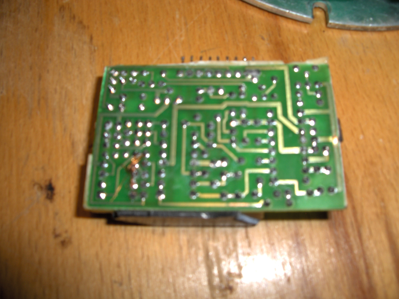

(#) Skiman hozzászólása Ápr 22, 2014 /
Jó reggelt! Látom, hogy hónapok óta nem történik itt semmi. Ennek ellenére próbálkozom, bátraké a szerencse.
Van egy remek háztartási konyhagépem, aminek elromlott a fordulatszám szabályzója. A fokozat kapcsolót bármely állásba fordítva, a fordulatszám random módon változik. Hol a megállás határán, hol a maximális fordulaton vagy éppen a kettő között bárhol. Már jártam vele szerelőnél is, aki szerint a panelon levő IC a rossz. Megcsinálni azonban nem tudja. A gyártóval leveleztem hosszasan, aminek a vége az, hogy a panelt gyártó csődbe ment, megszűnt. És itt és ekkor meg is akadtam és találtam erre a tetszhalott fórumra. Ha nem feltétlenül szükséges, akkor NE kérdezettek vissza semmiféle részletre, mert nem tudom, nem értek hozzá! A motor 230V és 800W.
Lefényképeztem az inkriminált cuccot. Kérem, ha a javításában vagy ésszerű megoldásban tudtok segíteni, akkor nem kíméljétek magatokat és írjátok meg bátran. *

(#) Saggitarius válasza Skiman hozzászólására (») Ápr 22, 2014 /
Mielott belemerulnenk, elso korben az lenne a kerdesem, mennyire vagy felkeszulve egy ilyen javitasra, mennyire erted meg a geek szoveget?
Lehetne kerni egy fotot az aramkor aljarol is?
Esetleg, ha le tudod olvasni az IC feliratat az tartalmaz 494-et, vagy valami mas?
(#) Sebi válasza Saggitarius hozzászólására (») Ápr 22, 2014 /
Egyszerre kérdeztünk az IC típusra Semmilyen képi trükkel nem olvasható...
De nem valószínű, hogy 494, azt triacos szabályzásra nem használják. Ez vagy processzor, vagy valami kihalt UAA, vagy tba...
(#) Saggitarius válasza Sebi hozzászólására (») Ápr 22, 2014 /
Mar remlik, anno kb 25 eve volt valamilyen U210?
(#) Saggitarius válasza Saggitarius hozzászólására (») Ápr 22, 2014 /
Kicsit gyanus a C5-C6-Y1-el felepitett kulso orajelgeneralas. Igaz mar joideje -min. 20 ev- kiestem az ilyen halozatos vezerlesekbol.
(#) Peter65 válasza Skiman hozzászólására (») Ápr 22, 2014 /
Szia! A motorról is jó lenne egy fénykép, mert így csak feltétlezhetjük, hogy egy kommutátoros motorról van szó, amin valószínűleg van fordulatszám érzékelő. Ha így van, a fordulatszám érzékelőt célszerű lenne leellenőrizni.
