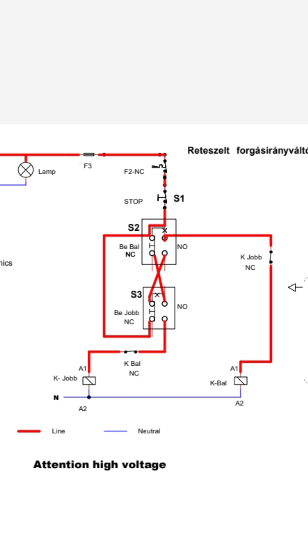

Szia, most érkeztem el még csak a fázisforditos nyomogombokkal foglalkozni,erősítést kérek hogy ez a rajz igy jó-e? Elvileg jó.

A be gombokat kereszt-reteszelted, de a mágneskapcsolók nem maradnak bekapcsolva. Kell egy "öntartó" segédérintkező a be gombok záróérintkezőjével párhuzamosan.
