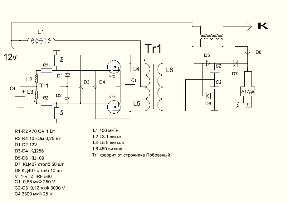

De én azt a 30Voltot kevésnek gondolom. Mert én az Orosz kollégáktól kicsit nagyobb feszültségeket kaptam.
Ők azt írták minimum 1000Volt kell a hengerben a nyomáson való működéshez. Asztalon 400Volt , időzítve 3000V , bár ezt az időzítettet nem nagyon értem.

(#) gulyi88 válasza nyemi hozzászólására (») Aug 11, 2012 /
Igazad van, googli aztmondja hogy 1-3Kv kell az íveléshez a szikraközben.
Na akkor ezen még rágódok egy kicsit.
Szikrközben üzem alatt 3000V, 300V a kondiban,
így sohasem tud kinyitni a diódasor, szabad levegőn igen, de járó motornál meg nem, akkor meg minek?
Parasztvakítás, persz jól mutat a videón...
Olyat kell kitalálni, ami működik is.

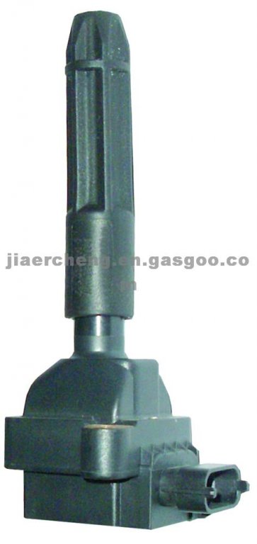

Van valakinek infója erről a gyujtómodulról, illetve a vezérléséről: BERU 0 040 100 039
Elvileg Mercedesben volt, de én máshol szeretném használni.

(#) gulyi88 válasza nyemi hozzászólására (») Aug 13, 2012 /
Akár hogy ötletelek csak a gyertyakapacitás növelése elég egyszerű és hatásos módszer a szikra pillanatnyi teljesítményének növelésére.
Ívelési időt nyújtani elég nehéz, mindamellett a lényegi gyújtást a szikrafej azaz a gyertyakapacitás kisülése a szikraközön végzi (kb W = 9kV^2*Csz/2 nagyon rövid idő alatt).
Tényleg egyszerűbb lehet a több (rövid) szikra képzése. Váltó szikrát adó esetben a DCDC-t újra lehet indítani, amikor már a tirivel párhuzamos dióda vezet, ezen idő alatt talán vissza lehet tölteni az elhasznált energiát, és minden gyújtás azonos energiasznittel történhet.

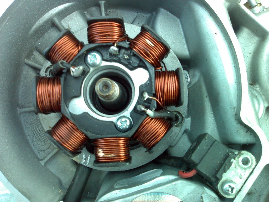

Szia Nyemi,- nehéz ügy a tekercselősökkel boldogulni. Az általuk elvesztett gerjesztő tekercsemet 0,3-as huzallal tekercselték meg- most csak 26 V AC-t tudok rajta mérni a korábbi 48 V helyett. Attól féltek,- hogy nem fér el a lendkerék alatt a töb menet. Nem tudom mi van ha 0,2-es huzallal lenne megtekercselve. Ha ennek tetejére tennének egy másik kis tekercset - az megfelelne e jeladónak? Végül is az orosz hómobilok ilyenek. Onnan is nehéz valamit beszerezni. Viszont van már négyütemű Trabant elektronikám is - de nem tudni abban mi van. Ez az egész Cuyuna ügy probléma mindenhol - mert megszünt a gyár az USA-ban. Illetve van egy másik helyette - amely nem jogutód. Hasonló a helyzet mint a kínai klímáknál. Egy két éves géphez már nem lehet utólag egy infra távvezérlőt sem szerezni. Valaki leejti - vége. Üdv- repulo21
(#) nyemi válasza repulo21 hozzászólására (») Aug 14, 2012 /
Szia repulo21
Az én javaslatom hogy szerez egy jó Hall jeladót meg egy iker nagy feszültségű gyújtótekercset, és állíts össze egy elektronikus akkumulátorról működő gyújtást. Igaz hogy nem lesz előgyújtás állításod, de így lesz a legmegbízhatóbb. A hall helyét majd kísérlettel kell megalapítani, mert a szikra valamelyik mágnes váltáskor fog bekövetkezni , így fordulatonként két szikrád lesz pontosan 180° közzel. A tekercset meg a tekercselőst (meg főleg ) felejtsd el.
Üdv nyemi
(#) nyemi válasza gulyi88 hozzászólására (») Aug 14, 2012 /
gulyi88
Köszönöm választ de én azt az elvet követném amit az Oroszok is (lásd rajz, megint "ZVS" ). A gyertya kapacitásos megoldást, meg gyengének tartom, mert ott nincs bevitt plusz energia.
Üdv nyemi

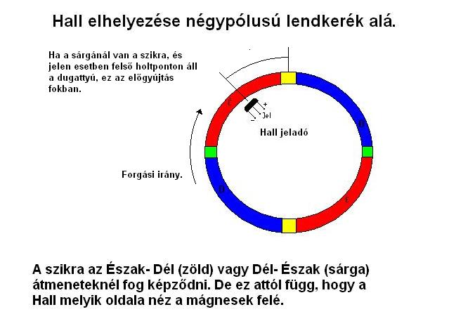

Szia nyemi,- A Hall jeladó elhelyezését nem látom tisztán a lendkerék alatt. 4 db. mágnes van változó polaritással. Észak-Dél. Teljes szélességgel most. Ha nekem fordulatonként kétszer kell szikra - akkor kétszer kell szikra jel. Magyarul egy Hall jeladó kell két mágnessel és kettős gyújtótekerccsel. Mivel a Trabant-Wartburg gyújtás jelen van - egy Hall jeladó kell hozzá. Ilyet szeretnék még szerezni. De még most sem tudom,- hogy a Trabant gyújtás milyen belülről. Kell e új gyújtótekercs - vagy nem. A fix előgyújtás szerintem is elég ebben az esetben.
(#) nyemi válasza repulo21 hozzászólására (») Aug 16, 2012 /
Szia repulo21
Csináltam neked egy rajzott, mert így látható hogy is fog ez működni. Az előnye ennek a megoldásnak még ,hogy csak egy hengernél kell előgyújtást állítani. A másik hengernél a 180° szikra távolság miatt automatikusan beáll ugyanarra az értékre. Ha valamit nem értesz, kérdez nyugodtan, szívesen válaszolok.
Üdv nyemi
(#) repulo21 válasza nyemi hozzászólására (») Aug 16, 2012 /
Szia nyemi,- Igy már jobban értem - csak még sosem láttam hall jeladót. Azt értem,- hogy a 180 fokos eltérés automatikusan adja a másik henger gyújtását is. A mostani mágnesek meglehetősen erősek - könnyen magukhoz vonzanak acél tárgyakat. A világítás 3db. sorba kötött tekercsben kb. 3 V AC-t indukálnak önindítózásnál kivett gyertyákkal. gondolom egy 2-3.000 -res fordulatnál már jók akku. töltésre is. Szerintem az én gyújtótrafóm jó - egy Subaru autós fele. Ezzel működött is a gép. Meg is mértük a primer ohmos ellenállását ami 0,7 Ohm. A két végére lehet tenni a kábeleket ahol egyszerre van szikra. Szekunder R=14 kOhm + pipák. De megvan az eredeti is az 0,3 Ohm- szekunder 17,1 KOhm pipákkal együtt. Megmértük preciziós műszerrel. A felső holtpontot nagy pontossággal megmértem indikátor műszerrel és a lendkerék ék-pálya jelnél bejelöltem a gyújtás házon ( ez a legbiztosabb). Ha 16-18 fokos előgyújtást alkalamazok jónak kell lenni. A dugattyú lökete azonos a ROTAX motoréval - ott jó a 18 fok. Stroboszkóp lámpám van (kínai) külső-induktív érzékelője van és 12 V DC-vel működik. Szerintem a gyári szervíz könyv is rossz - mert azt írja - magasabb fordulatszámnál csökkenti az előgyújtást az elektronika. Ez szembe megy a normális működési logikával. Megjegyzem - fiatalabb koromban láttam olyat motorversenyen (salak),- hogy a magas előgyújtás állítás miatt fordítva indult el egy motor - amit persze nem lehetett érzékelni berugás miatt. Csak amikor a startnál a versenyző ráadta a gázt - a motor hátrafelé indult el - ő meg elöl átesett a kormányon....( akkor még voltak kétütemű salak motorok is - ma csak 500 ccm-es négyütemű motorok vannak).

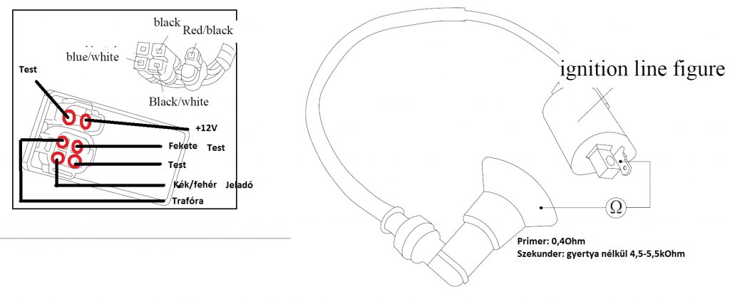

Beszereztem egy AM6-ról koppintott kínai blokkot és beépítettem az Apriliámba a saját gyújtásával és elektronikájával. Szépen indul meg megy is de egy nagy próblémám van vele A fordulatszám le van korlátozva :S:S. mellékelt képen van a bekötése, namármost a kérdésem az lenne hogy valahogy ki lehet-e iktatni a tiltást vagy maga az elektronika lehet úgy megépítve hogy bizonyos fordulat felett letilt? Esetleg tudtok ajánlani valami tiltás mentes elektronikát ami jó hozzá?
Amit tudok:a CDI egy Keeway TX50-é, jeladó 100-200Ohm (mellékeltem képet hogy hol helyezkedik el), trafó primer 0,4Ohm
A válaszokat előre is köszönöm!

(#) Deniweit válasza Deniweit hozzászólására (») Szept 4, 2012 /
Ha senkinek semmi ötlete, esetleg tudnátok ajánlani egy olyan CDI kapcs rajzot ami jó a jeladóhoz és a trafóhoz????
