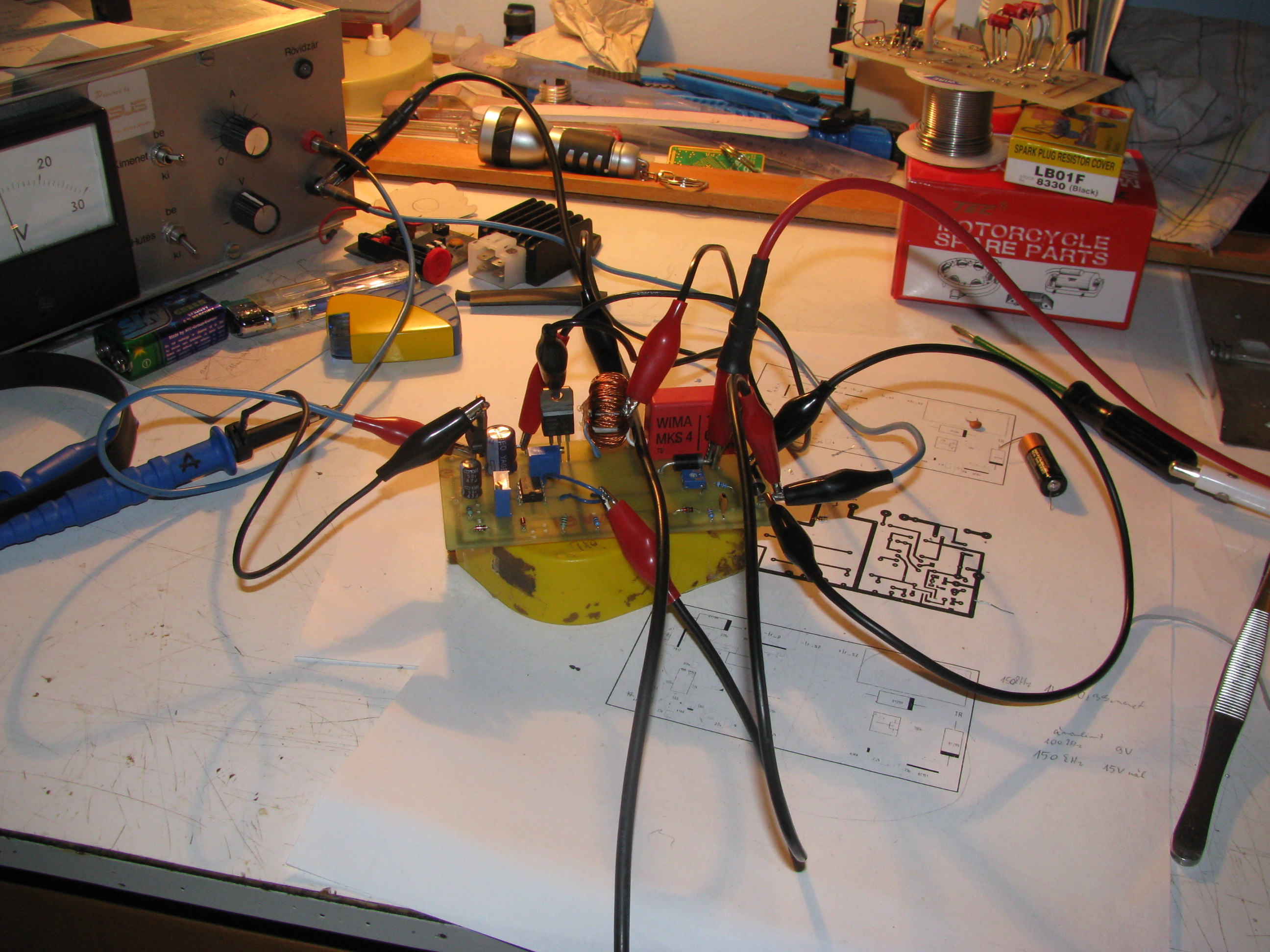

Rajz?
Csatolom.
Az 555-ös részt még nem ültettem be, a tirisztorosat sem. Bárhova kötöm a 3-as lábat, csak asz oszcillátorjel szűnik meg. A kimenetre semmit sem ad ki. Nem Lomexes trafóval próbáltam, azt sikeresen eltörtem otthon. Túrkáltam E magos trafókat az alkatrészboltban. A poti helyére is tettem fix ellenállást, de úgysem volt jó. A visszacsatoló ágat bekötöttem, tekergettem a potit is.
Elég rosszul látom,de az 1-es lábat a 2-el össze kellene kötni,mondjuk 100K-val,mert most a levegőbe lóg.
Elképzelhető, ezt nem próbáltam. Sajna csak kb 2-3 hét múlva fogom tudni kipróbálni.
Óóó rájöttem hogy miért véded te ezt a rajzot ugy mint egy oroszlán, mivel ez valószínűleg a te "alkotásod", és nem vagy hajlandó elismerni hogy nem jó. Én finoman próbáltam rá utalni hogy mi a hibája, de te annak ellenére hogy elgondolkodnál és átgondolnád, kötöd az ebet a karóhoz (a rossz rajzhoz). Sajnálom, de a többi ember félrevezetésének megakadályozására válaszolnom kell, pedig nem szerettem volna!
Akkor nézzük a részleteket Ez a te "kapcsolásod" Ez pedig a "gyári" (Az oldal linkje feljebb megtalálható a postomban) A "gyárit" már régóta árulják az interneten is 20 dollárért. Na most a te rajzodon a kondi feltöltődik a diódán keresztül. A + polaritása a tirisztor felől lesz, a negatív a dióda felől. Jön a gyújtóimpulzus, a tririsztor lerántja a kondit testre, a negatív fele átfordul mínusz irányba és kisül a trafón keresztül. Ezután az önindukciónak köszönhetően a tekercs pozitív irányba felrántja a kondit (azaz felrántaná, de a dióda nem engedi). ezután ujra átfordul negatív irányba, és a tirisztortort átfordítva fordított polaritással el kezdi tölteni (amíg ki nem fekszik majd egyszer), mivel a dióda fordított polaritással és rossz helyen van nem védi meg. Jónapot! Nem véletlen hogy ez a rajz időről időre kifekteti a tirisztort, ez csak idő kérdése. Persze nem lesz csont zárlatos, mert nem elég hozzá a kondin átfolyó áram. A varisztor "korlátozása" hogy "megvédje" a generátortekercset. Ez nevettséges. Mivel a generátortekercs nem vesz részt a gyújtószikra létrehozásában és a D4-es dióda (egy megfelelő és nem a rajzon szereplő) elvileg megvédené az impulzusoktól. De ezt nem tudja megtenni, mivel te rossz helre tetted a D5-ös diódát. Amikor a feszültság a kondenzátoron keresztül átfordul a tirisztoron negatív irányba, a D4-es dióda nyitóirányba kerülve átvezeti a az tirisztorra amúgy káros negatív feszültséget a generátortekercs felé. Ezért, mert rosszul van felépítve a kapcsolás tudsz te impulzusokat mérni a generátortekercsnél. Ha nem lenne ott (rossz helyen) az a varisztor, talán azonnal agyonverné a tirisztort. Ez aztán jól meg van alkotva! Tehát impulzusok csak azért vannak a generátortekercsnél, mert te egy rosz kapcsolással oda visszavezetted. ![]() ![]() ![]() ![]() ![]() Ha a tekercs teljesen terheletlenül van nem lesznek rajta többszáz voltos feszültségek! Ez egy súlyos tévedés! Csak az áram alatt lévő tekercsen folyó áram megszakításakor keletkeznek ilyenek. Ha ez nem így lenne, az összes motoron és gépen védelmekmek kéne lenni ezekre! Pld. számos kapálógépen van világítótekercs és bekötés nélkül sem füstölnek éveken keresztüli használat után sem. Az elveid alapján nincs motor amelyik tekercsei le nem égnének bezárlatosodás miatt mert üresen "többszáz voltos feszültség lesz rajtuk." ![]() ![]() Kondenzátor töltődés: Most sem a diódán keresztül töltődik a kondi, azt te csak hiszed!, hanem a tekercsen keresztül! Ha valóban olyan lassan tudna töltődni a tekercsen keresztül mert akkora az indukciója, nem is gyújtana, mert olyan lomha lenne! ![]() Akkor nézzük a "gyári" tirisztoros kapcsolást. A generátortekercsen keletkező pozitív impulzusok a D1 diódán keresztül feltöltik (+) a C1-C2 kondenzátort a tekercsen (-) keresztül, majd a tirisztor a kondit a gyújtás ppillanatában kisüti a gyújtótrafón keresztül. Az önindukció következtében a trafón lévő feszültség átfordul majd a kondenzátort elkezdené negatív irányban tölteni de ezt a D2-es dióda megakadályozza a nyitásával, ezzel védve a tirisztort. Miután a mágneses tér ujra átfordul a trafóban, pozitív irányban kezdi emelni a trafóban maradt energia a kondenzátoron kresztül a tirisztor anódját és a D1 katódját. Mivel a kapcsolást ugy alakították ki, hogy a tirisztor még ilyen kor is nyitott állapotban van, a 10 nF-os gate-en lévő kondenzátor miatt, ezért a kondenzátor ujra töltödik a tirisztoron keresztül miközben ujabb szikra keletkezik. Ez a rezonancia több alkalommal is lezajlódhat többszörös szikrát leadva. Lassan a tirisztor is zárt állapotba kerül. Ha ekkor még mindig tart a rezgés, a D1 dióda katódja és a tirisztor anódja többszázvoltos feszültségre is kerülhet. Ennek a feszültségnek a generátortekercsre való visszajutását megakadályozza a záróirányba került D1. Az egyszerűbb kapcsolásban nincs benne a D4 (nem fontos), a 10mikro-1kOHM (helyette egy dióda) és az NTC helyett pedig egy 1kOHM van (panelrajzon láthatók). A fullos kapcsolásban az NTC azért van, mert a motor melegedésével csökkenti az előgyújtást, így hidegen és melegen is optimálisabb az előgyújtás (nincs komolyabb jelentősége, rövid időről van szó amíg kellene, így meleg motorhoz kell állítani a gyújtást és ennyi). Az egyszerűbb "gyári" A fullos "gyári" Tehát "okulásképpen" ahogy mex írta: ha rá halgattok akkor nem jó úton jártok, és bementek az erdőbe. ![]() ![]() ![]() Ennyi azt hiszem elég volt. Nekem pedig nem kell "okulnom" a te magyarázatodból, mert nincs mit. Ha majd helyes levezetést adsz valamiről akkor nem szólok. most is csak azért írtam ezt, mert aki nem ért hozzá az bedől annak amit írtál. Én meg persze "nem értek hozzá". Na nehogy már a nyúl vigye a puskát! Ha így lehúznak muszály válaszolnom ![]() Ezt pedig nem úgy írtam hogy a másikat lefordítottam volna, meg sem néztem hogy mit írtak. Továbbra is a programozható gyújtásvezérlőt keresem, aközben láttam hogy a fent ismertetett tirisztorost 20 dollárért árulják. Üdv. mindenkinek FREDDI ![]() ![]() ![]()

már a multkor is montam, hogy az a DC/DC -rész így nemjó! így nem fog menni.. ebben az elrendezésben csak flyback átalakítóként működhet! tehát az a graezt helytelen! egy dióda kell csak. a trafót rendesen le kellene méretezni maggal együtt, ebben viszont nem tudok segíteni, mert flyback SMPS-t még sosem csináltam... itt volt egy jó oldal, fogalmam sincs, hogy mi történt vele... csá Idézet: „Ha nem tudnád a rezonanciát tekercs és kondenzátor segítségével állítanak elő, minél jobb a hatásfoka, annál tovább tartja az energiát és annál több szikrát ad le. HOPPÁ! ” Végre valamiben egyetértünk. Szinigaz amit irtál! ![]() ![]() ![]() Csak az a baj,hogy ha dióda is van a körben,akár a kondenzátor előtt,akár a kondenzátor után akkor bizony csak egy teljes szinuszhullám tud kialakulni és nem több. ![]() ![]() ![]()
