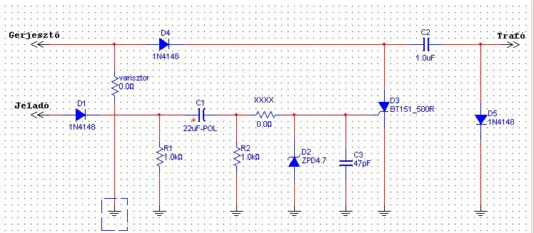

(#) mex válasza FREDDI hozzászólására (») Júl 2, 2008 /
Csak okulásképp:a varisztor jó helyen van,a pozitiv félperiódusban a kondenzátorra jutó feszültséget megfogja még a dióda előtt,negativ félhullámnál is korlátoz 400V-nál... Ennek igy kell bekötve lennie,nem pedig a D4 dióda után,(ahogy irtad)mert akkor nem korlátoz a negativ szakasz alatt,pedig ez az elsődleges célja. A pozitiv szakaszban a kondenzátor elegendő terhelést jelent a fesz megfutása ellen.
Természetesen a D5 dióda is helyesen van bekötve,és jó helyen is van alkalmazva. Feladata kettős:a kondenzátorba befolyó töltőáram nem a gyújtótrafón keresztül záródik,hanem a diódán keresztül folyik a test felé,igy gyorsitva annak töltődését (mint bizonyára tudod) az induktivitás amit a gy.trafó képvisel látszólagos ellenállást mutat a töltőárammal szemben-teljesen haszontalanul felépül a vasban egy mágneses tér,ami végül is nincs kihasználva. A dióda másik fontos részfeladata: A gyújtóimpulzust követően a tirisztor rásüti a kondit a gy.trafóra,mindaddig nyitott állapotban maradva mig a tartóáramát a kondenzátor töltése szolgáltatni képes. Ezután lezár,ennek következtében a trafón lévő fesz előjelet vált,ekkor viszont kinyit a dióda, és a maradék energia is hasznosul a szekunder oldali szikra formájában. Igy a szikra időtartama is meghosszabbodik,ez előnyös a szegény keverékkel,résztöltéssel üzemelő motoroknál.
Remélem ezzel az alapvető értelmezési problémáid a kapcsolás vonatkozásában megszűnnek,és nem irsz átgondolatlan kijelentéseket (ami ugyebár nem méltó egy nagytudású "szakemberhez").

(#) mex válasza chiefyeager hozzászólására (») Júl 2, 2008 /
„A trafóval párhuzamos dióda meg azért kell, hogy ne a trafó induktivitásán töltődjön a kondi. Ezáltal bármilyen trafót tehetsz oda, nem fog beleszólni, hogy milyen gyorsan töltődjön fel a kondi. (Bár szerintem még van más szerepe is, de még nem jöttem rá. Ehhez kevés vagyok. )
Ezelőtti hsz-omban leirtam az összes funkcióját....

(#) FREDDI válasza mex hozzászólására (») Júl 2, 2008 /
Óóó rájöttem hogy miért véded te ezt a rajzot ugy mint egy oroszlán, mivel ez valószínűleg a te "alkotásod", és nem vagy hajlandó elismerni hogy nem jó. Én finoman próbáltam rá utalni hogy mi a hibája, de te annak ellenére hogy elgondolkodnál és átgondolnád, kötöd az ebet a karóhoz (a rossz rajzhoz). Sajnálom, de a többi ember félrevezetésének megakadályozására válaszolnom kell, pedig nem szerettem volna!
Akkor nézzük a részleteket
Ez a te "kapcsolásod"
Ez pedig a "gyári"
(Az oldal linkje feljebb megtalálható a postomban)
A "gyárit" már régóta árulják az interneten is 20 dollárért.
Na most a te rajzodon a kondi feltöltődik a diódán keresztül. A + polaritása a tirisztor felől lesz, a negatív a dióda felől. Jön a gyújtóimpulzus, a tririsztor lerántja a kondit testre, a negatív fele átfordul mínusz irányba és kisül a trafón keresztül. Ezután az önindukciónak köszönhetően a tekercs pozitív irányba felrántja a kondit (azaz felrántaná, de a dióda nem engedi). ezután ujra átfordul negatív irányba, és a tirisztortort átfordítva fordított polaritással el kezdi tölteni (amíg ki nem fekszik majd egyszer), mivel a dióda fordított polaritással és rossz helyen van nem védi meg. Jónapot! Nem véletlen hogy ez a rajz időről időre kifekteti a tirisztort, ez csak idő kérdése. Persze nem lesz csont zárlatos, mert nem elég hozzá a kondin átfolyó áram.
A varisztor "korlátozása" hogy "megvédje" a generátortekercset.
Ez nevettséges. Mivel a generátortekercs nem vesz részt a gyújtószikra létrehozásában és a D4-es dióda (egy megfelelő és nem a rajzon szereplő) elvileg megvédené az impulzusoktól. De ezt nem tudja megtenni, mivel te rossz helre tetted a D5-ös diódát. Amikor a feszültság a kondenzátoron keresztül átfordul a tirisztoron negatív irányba, a D4-es dióda nyitóirányba kerülve átvezeti a az tirisztorra amúgy káros negatív feszültséget a generátortekercs felé. Ezért, mert rosszul van felépítve a kapcsolás tudsz te impulzusokat mérni a generátortekercsnél. Ha nem lenne ott (rossz helyen) az a varisztor, talán azonnal agyonverné a tirisztort. Ez aztán jól meg van alkotva! Tehát impulzusok csak azért vannak a generátortekercsnél, mert te egy rosz kapcsolással oda visszavezetted. Abból is látszik hogy milyen agresszív az indukciós feszültség, hogy a második rezgési periódusban is még ilyen nagy energia van benne! még egy kondin sorbakötve is!
Beszéljünk még a generátortekercs "impulzusairól". Ez egy ugan olyan mezei tekercs mint a világításé. Ilyen alapon ha a világítást lekapcsolom szét kéne vernie a világítótekercs szigetelését, ugyan is akkor teljesen üresen van. Tövig húzom a gázt és semmibaja! Hát persze!, mert az amit te írtál olyan messze van a valóságtól mint makó jeruzsálemtől!
Ha a tekercs teljesen terheletlenül van nem lesznek rajta többszáz voltos feszültségek! Ez egy súlyos tévedés! Csak az áram alatt lévő tekercsen folyó áram megszakításakor keletkeznek ilyenek. Ha ez nem így lenne, az összes motoron és gépen védelmekmek kéne lenni ezekre! Pld. számos kapálógépen van világítótekercs és bekötés nélkül sem füstölnek éveken keresztüli használat után sem. Az elveid alapján nincs motor amelyik tekercsei le nem égnének bezárlatosodás miatt mert üresen "többszáz voltos feszültség lesz rajtuk." Ez mese habbal!
Kondenzátor töltődés: Most sem a diódán keresztül töltődik a kondi, azt te csak hiszed!, hanem a tekercsen keresztül! Ha valóban olyan lassan tudna töltődni a tekercsen keresztül mert akkora az indukciója, nem is gyújtana, mert olyan lomha lenne! Ez nem ütött még szöget a fejedben? Egy pillanat alatt lezajlik rajta a gyújtóimpulzus, ehhez képest a töltőfeszültség emelkedése szinte nulla! Gyakorlatilag a kondenzátor töltődése alatt rövidzárnak kell tekinteni, mert ugy is viselkedik! :eek2: Az 1 mikro töltéséhez pedig minimális áram kell ilyen lassan ahogy töltődik. A trafóban esetleg keletkező mágneses tér a töltődéstől(amit mellesleg kétlek, mert addigra rég eltünik, a kondenzátor rég feltöltődött) hozzáadódik a kondiban meglévő energiához, tehát növeli a szikrát.
Akkor nézzük a "gyári" tirisztoros kapcsolást. A generátortekercsen keletkező pozitív impulzusok a D1 diódán keresztül feltöltik (+) a C1-C2 kondenzátort a tekercsen (-) keresztül, majd a tirisztor a kondit a gyújtás ppillanatában kisüti a gyújtótrafón keresztül. Az önindukció következtében a trafón lévő feszültség átfordul majd a kondenzátort elkezdené negatív irányban tölteni de ezt a D2-es dióda megakadályozza a nyitásával, ezzel védve a tirisztort. Miután a mágneses tér ujra átfordul a trafóban, pozitív irányban kezdi emelni a trafóban maradt energia a kondenzátoron kresztül a tirisztor anódját és a D1 katódját. Mivel a kapcsolást ugy alakították ki, hogy a tirisztor még ilyen kor is nyitott állapotban van, a 10 nF-os gate-en lévő kondenzátor miatt, ezért a kondenzátor ujra töltödik a tirisztoron keresztül miközben ujabb szikra keletkezik. Ez a rezonancia több alkalommal is lezajlódhat többszörös szikrát leadva. Lassan a tirisztor is zárt állapotba kerül. Ha ekkor még mindig tart a rezgés, a D1 dióda katódja és a tirisztor anódja többszázvoltos feszültségre is kerülhet. Ennek a feszültségnek a generátortekercsre való visszajutását megakadályozza a záróirányba került D1.
Az egyszerűbb kapcsolásban nincs benne a D4 (nem fontos), a 10mikro-1kOHM (helyette egy dióda) és az NTC helyett pedig egy 1kOHM van (panelrajzon láthatók). A fullos kapcsolásban az NTC azért van, mert a motor melegedésével csökkenti az előgyújtást, így hidegen és melegen is optimálisabb az előgyújtás (nincs komolyabb jelentősége, rövid időről van szó amíg kellene, így meleg motorhoz kell állítani a gyújtást és ennyi).
Az egyszerűbb "gyári"
A fullos "gyári"
Kénytelen vagyok reagálni...
Az a kapcsolás amiről szó van,nagyonsok japán robogó és 50-125ccm űrtartamú motor alapgyújtása amit nem én hanem japán mérnökök terveztek...
Ami a diódádat illeti: vedd észre,hogy az általad linkelt rajzon a kondenzátor elé van téve,igy azt csinálja,hogy amikor a gy.trafón a feszültség polaritása megfordul akkor bizonyos mértékig visszatölti a kondenzátort (persze ez a szikra energiájának rovására történik),ami szerintem teljesen felesleges.
A tekercsekről csak annyit: ezek nagymenetszámúak,és a terheletlenül rajtuk kialakuló feszültség bizony felmegy 500V fölé is,éppen ezért egyenesen nevetséges összehasonlitani egy világitótekercsen ébredő feszültséggel
Egyébként kár a vastagbetűkért,ehelyett inkább törekedj a szakmailag preciz fogalmazásra
„agyonverné a tirisztort”
mert az ilyen fogalmazás bizony nem azt a fenenagy szinvonalat tükrözi,amivel állitólag te rendelkezel,és amit én teljes mértékben kétségbevonok.
Inkább amolyan"megmondóembernek" látlak,némi elektronikai tudással ami a kocsmaasztalnál ugyan jól állhat de ezen a fórumon ez nem volt idáig használatos stilus....
„Továbbra is a programozható gyújtásvezérlőt keresem”
Parancsolj
Ó csak most látom,hogy azt a fránya diódát itt is rosszul rajzolták be...
Na nem baj majd te kijavitod.
Mellesleg az a dióda amit ti annak hsztek nem is egy sima dióda hanem egy supressor! Én azt használok ilyen helyre, és valószínűleg az okos japán is azt használt, csak neked nem tűnt fel. Írhattam volnaidáig is, de nem mindegy mekkorát raksz be, attól függ milyenek a tekercsek meg a feszültségek. A japán pedig lehet hogy nagyon megtekeri a gerjesztőtekercset azért rak oda varisztort. én mellesleg a varisztorokat is ki tudom mérni akár feszre is, ennyit a tudásról!
„Ami a diódádat illeti: vedd észre,hogy az általad linkelt rajzon a kondenzátor elé van téve,igy azt csinálja,hogy amikor a gy.trafón a feszültség polaritása megfordul akkor bizonyos mértékig visszatölti a kondenzátort (persze ez a szikra energiájának rovására történik),ami szerintem teljesen felesleges.
Ha nem tudnád a rezonanciát tekercs és kondenzátor segítségével állítanak elő, minél jobb a hatásfoka, annál tovább tartja az energiát és annál több szikrát ad le. HOPPÁ! :eek2:
Tudom hogy a stílusomba is bele kellett kötni! Amióta azt a privát dumát elolvastam már vártam mikor jön.
„Inkább amolyan"megmondóembernek" látlak,némi elektronikai tudással ami a kocsmaasztalnál ugyan jól állhat de ezen a fórumon ez nem volt idáig használatos stilus....”
Én meg amolyan okostojásnak látlak aki akkor is lecsesz mindenkit ha nincs is igaza.
OFF: És én is elnézést kérek mindenkitől ha bevisznek benneteket az erdőbe, meg azért hogy így kell vitatkozni itt, mert egyesek olyan nagyon okosak, és be is szólnak.

Az üres kondi tényleg nem viselkedik szakadásként, és tényleg nem folyik rajta majdnem végtelen nagyságú áram (mivel nem ideális alkatrész, így csak nagyon nagy áram folyik rajta) bekapcsoláskor. Ezt az áramot tényleg átengedi a tekercs. (Biztos nem olvasta Lenz törvényét. De akkor kidobom a könyveimet én is.)
"Tehát impulzusok csak azért vannak a generátortekercsnél, mert te egy rosz kapcsolással oda visszavezetted"
Aha, tehát egy üresen hagyott tekercsben nem keletkezik feszültség, ha mágnes mozog előtte... A tanáraimat is megkérem, hogy dobják ki a könyveiket.
Az meg hogy a motorgyártók (Pl aprilia, honda, ducatti stb) is majdnem ilyen topológiát használnak (max a gyújtáskör különbözik, valamint a negatív félhullámot diódával vágják), az csak véletlen. Persze mindenki rak a kimenetre diódát, úgy ahogy mi. De talán nem véletlenül működik csak saját trafóval a kapcsolás. Mert ahhoz lett kifejlesztve. Ez meg univerzális. De akkor szar. Megkérem az összes haveromat akik ezt használják, hogy dobják ki mert nem működik.
Igen, nekem tönkrement. Igen nekem egyedi gerjesztőm van, ami combosabb. És igen ezt fogom használni továbbra is.
Ja és ÉN megbízok MEX-ben, mert már bizonyította, hogy segítőkész. Valamint az eddigi hozzászólásaiból tudom, hogy ért is hozzá. Nem mellékesen javít/ott is elektronikákat. De ez az én szívem joga.
Soha nem válaszolt ilyen hangnemben, mint amilyenben te. Kérdeztem, állítottam hülyeségeket én is. Elmondta, hogy ő hogy tudja. Meghallgattam, UTÁNANÉZTEM. És igaza volt.
De akkor lehet hogy mi tévedünk, meg még pár motorgyártó, meg néhány tankönyv...
