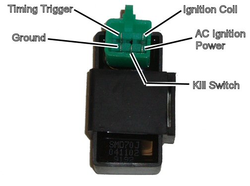

(#) CheeseE válasza mex hozzászólására (») Jún 16, 2009 /
A kérdéses jármü egy kinai "MInarelli" blokkos robogó, Longjia 49ccm 2T...
A benne levő CDI 5 pólusú,ilyen mint amit mellékelek...
Egyik haverom a gyári minarelli CDIvel használja a saját kungfuscooterét , nem kellett mást cserélni, kompatibilis a jeladó is.
Ez meg gondolom a gyári CDI másolata...
Habár hallottam olyat is, hogy gyári Minarelli CDIböl is van 2 fajta, ez a ducati-s meg a yamahás...
(#) mex válasza CheeseE hozzászólására (») Jún 16, 2009 /
OK. Akkor láss neki.

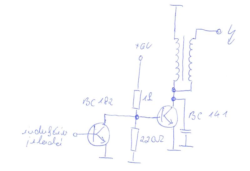

(#) Vacok hozzászólása Jún 27, 2009 /
Már régóta szeretnék csinálni egy elektronikus gyújtást a motoromba, de nem találok hozzá gerjesztőtekercset, így megpróbálnám kiváltani a régi mechanikus gyújtásánál a megszakítót elektronikára, a jelet pedig egy induktív jeladóról kapná.
A csatolt kapcsolásról lenne szó, mit gondoltok működőképes?
(#) kobold válasza Vacok hozzászólására (») Jún 27, 2009 /
Ez így biztosan nem lesz jó. A jeladótól szinuszos jel érkezik (ráadásul előtét-ellenállás nélkül), amitől egy ideig a bemeneti tranzisztor a lineáris tartományban fog dolgozni, majd egy adott jelszint fölött valószínűleg elfüstöl. A BC141 is elég karcsú, a maga max. 1 A-es áramával ahhoz, hogy végfok legyen, stb.
Ha teljesen magad akarod megtervezni a gyújtást, akkor a bemenőjelet először határozott négyszöggé kell alakítanod (lásd Schmitt-trigger áramkörök) egy olyan fokozattal, ami nem is terheli túl a jeladót. A kapott négyszögjel erősítésével vezérelheted a végfokot, amit az elméleti áram / feszültségértékek ismeretében kell kiválasztani, némi túlméretezéssel, illetve nem árt mellé a záróirányú védelem sem, ha egynél többször szeretnél gyújtani.
Nézz meg szerintem pár működő kapcsolást, és próbáld meg az említett részegységeket felismerni, elemezni rajtuk.

(#) Vacok válasza kobold hozzászólására (») Jún 28, 2009 /
Éértem...
Hát... akkor elektronikus gyújtásom majd csak később lesz. Már összeraktam egy tirisztorosat, ami működik is, csak nincsen hozzá gerjesztőtekercsem.
Mindenesetre köszi a segítséget.

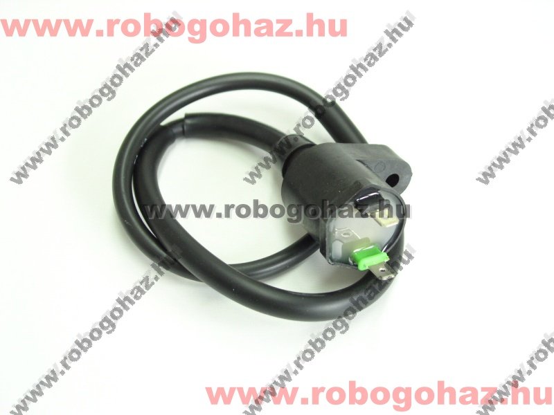

(#) mikulamotor hozzászólása Júl 1, 2009 /
Helló! Olyan kérdésem lenne,hogy a képen mellékelt trafót akartam feltenni megszakítós 12v gyújtáshoz és nem ad szikrát vele mi lehet az oka,ebben kérném a segítségeteket.
(#) Kraven válasza mikulamotor hozzászólására (») Júl 1, 2009 /
Ez alapvetően egy CDI rendszerű trafó, ahol a szikraképzés energiáját egy kondenzátor tárolja és ez a trafó csak a feszültség feltranszformálását végzi.
A legtöbb megszakítós rendszerű gyújtásnál azonban ezt az energiát a gyújtótrafó a vasmagjában tárolja. A megszakítás pillanatában tehát a "mágnesesen a trafóban tárolt energia" adja adja a szikra energiáját. (ezért is sokkal nagyobbak az ilyen rendszerű trafók, meg nagyobb a primer ellenállásuk)
Tehát nem a trafó rossz, csak más rendszerre van kitalálva.
(#) mikulamotor válasza Kraven hozzászólására (») Júl 1, 2009 /
Köszi a segítséget, akkor sajnos nem lehet felcserélni a két típusú trafót .

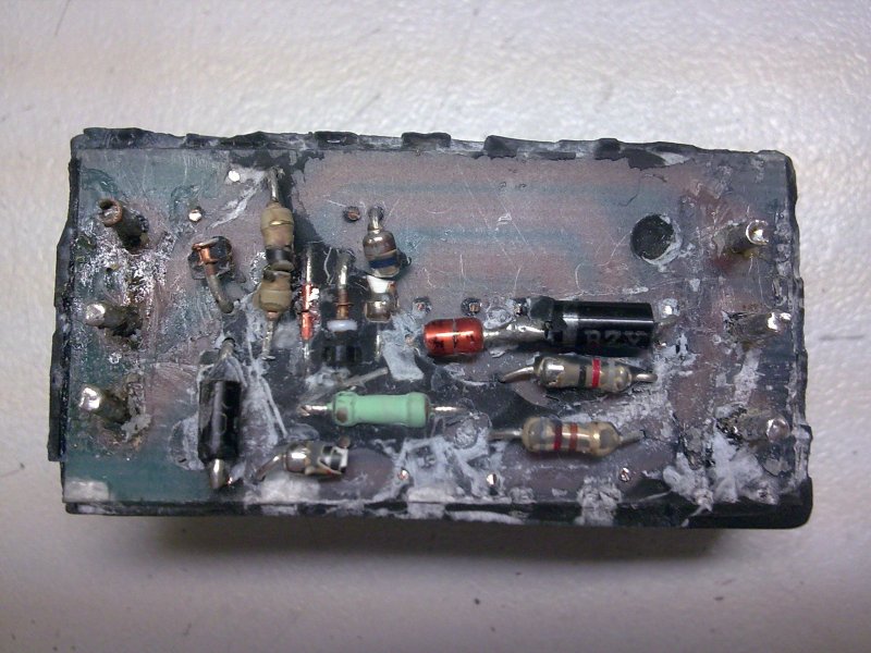

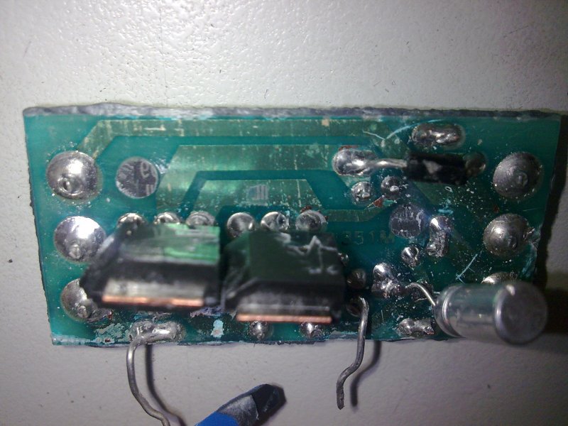

(#) nagyferi7 válasza mex hozzászólására (») Júl 2, 2009 /

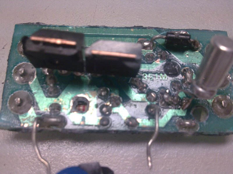

sziasztok nekem egy gilera xr2 cdi-je ment tönkre és azt kérdezném hogy itt lévö cdi rajzok közül melyiket épitsem meg?szétszedtem de mivel be volt öntve sérülés nélkül nem jött szét de a forumon lévö rajzokza nem nagyon hasonlit.2 tirisztor van benne vagyis gondolom hogy tirisztor...
(#) nagyferi7 válasza nagyferi7 hozzászólására (») Júl 2, 2009 /
az eredeti:
