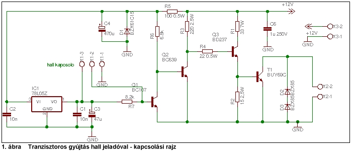

A szocimotoros.hu oldalon találtam ezt a kapcsolást, lehet tudni hogy ki készítette?
helló
hát ilyen gyújtással még nem találkoztam... de 70% ban a nagyfesztrafó lessz rossz (a fekete amiből kijön a gyújtásskábel.) ez házilag javitani (újratekerni) szinte lehetetlen eredményesen. én a hal gyújtást ajánlom neked én legalábbis azt raknám hejette. itt a topikban le van irva +rajz is van hozzá. esetleg ha ezt csinálod meg rá akkor tudok benne segiteni. tapasztalat alapján javúl a motor hatásfoka is ettől a gyújtástól. ![]()

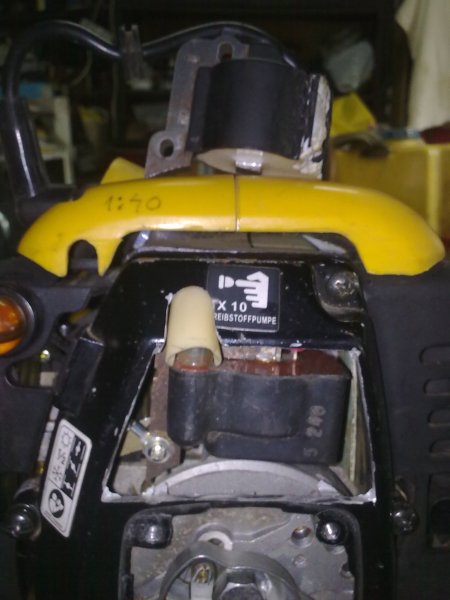

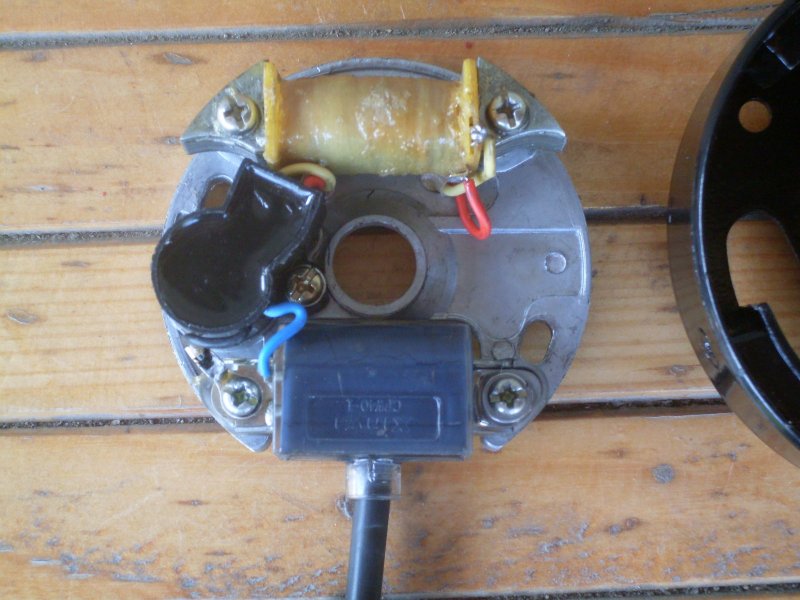

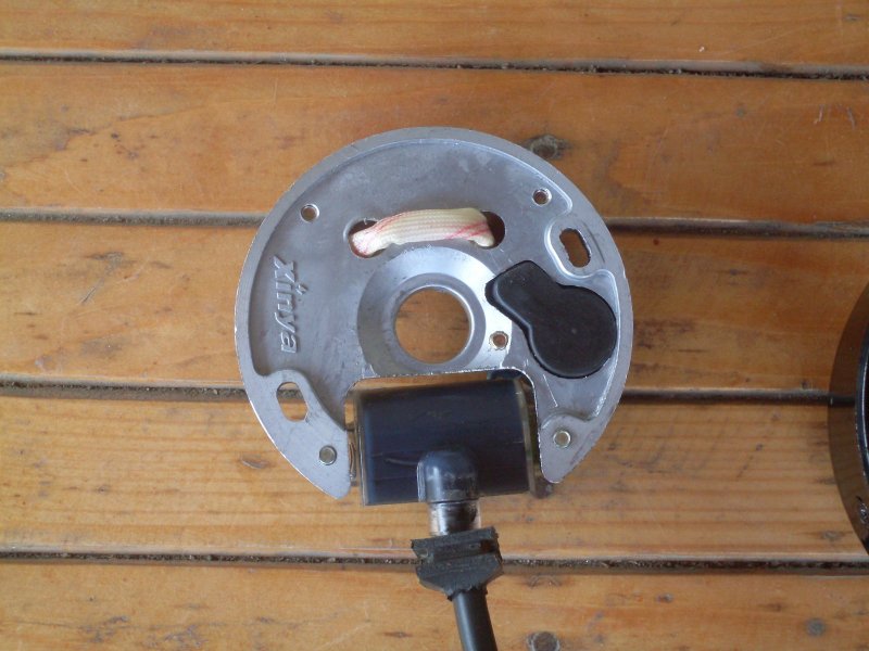

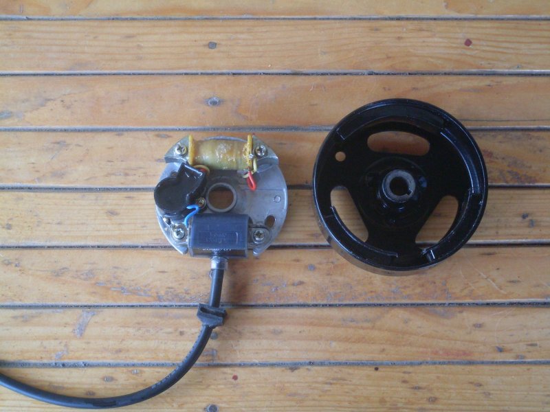

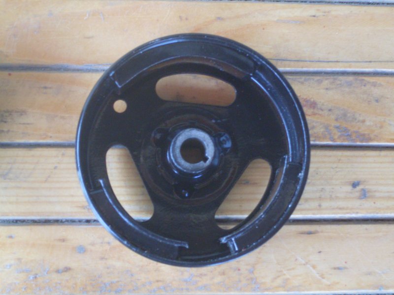

Kedves Uraim,a múltkor említettem itt a fórumon,hogy tönkrement az Alko FRS 351 damilos gazfektetőm gyújtása,azóta sikerült megoldanom a problémát.Úgy gondoltam,megérdemli a fórum,megmutatom mire jutottam.Beépítettem egy más gép gyújtórészét,a felfogató furatot felül,kissé odébb kellett marni,az alsóhoz pedig kellett egy kis lemezke,hogy rögzíteni lehessen.Sikerült úgy beállítani,hogy az eredetihez képest 2mm-rel hátrébb van rögzítve,mintha előgyújtást adtam volna nagyobbat (talán érthető amit mondani szeretnék),sajnos az eredeti helyre sehogy sem tudtam odailleszteni.A záróburkolatot ki kellett vágnom,hogy a gyújtás elférjen,ezzel kellő helyet nyertem,de ha a berántó részt is felteszem,akkor ez a kivágás nem is látható és burkolt minden.A gép könnyen indul,jól pörög és kicsit erősebbnek is tűnik,mint amilyen volt.Lehet,hogy kellett is az a 2mm eltolás a gyújtásnak ? ,nem tudom,de most szuperül megy,vágtam is vele vagy araszos füvet.Még az egyik berántó karmot kell megjavítanom,letörött egy pici kis pöcök róla.A képek talán többet mondanak.A gép tetején az eredeti gyújtórész látható.
