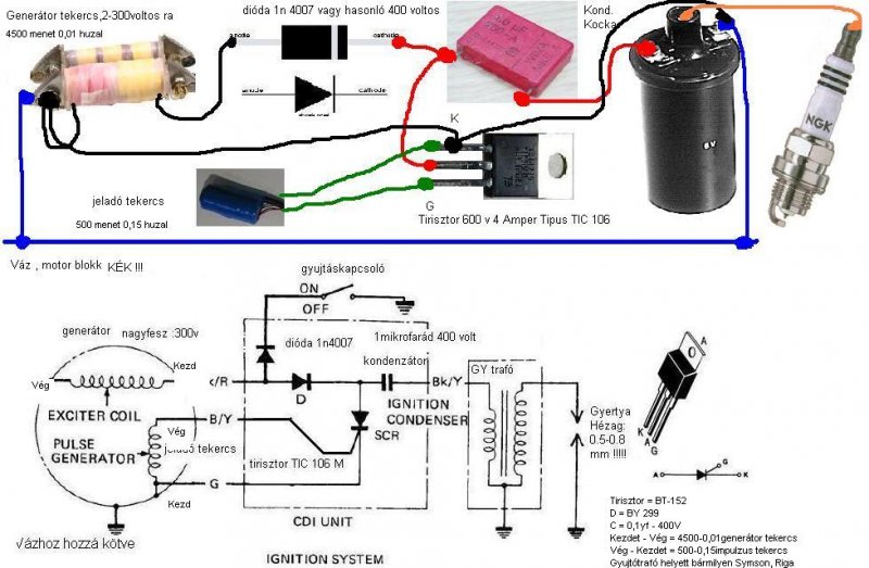

szevasztok:van itt egy gyujtás kapcsolás ,ki van próbálva tökéletes ,eddig nem adtam ki ,de most ugy gondolom itt az ideje ,használjátok egészséggel nekem és barátaimnak több éve kifogástalanul müködik,megprobálom a rajzot is hozzá csatolni,azon minden rajta van(menetszám,kezdet vég) egyébként a drága still fürész gyujtását is ezzel oldottuk meg szevasztok lali

(#) lali válasza pannonia_23 hozzászólására (») Ápr 2, 2010 /
de nincsenek meg a menetszámok a menetirányok meg az a tirisztor amelyik biztos hogy jó no meg a kondi,ha megnézed a leirást mindent megtudsz házilag csinálni és ez igy garantáltan müködik és bármelyik 2-ütemü motorra tudod használni -és természetesen kipörög a motor szevasz lali.még annyit hogy riga trafót használtam + a másik motorhoz simson gyujtótekercset és tökéletes
