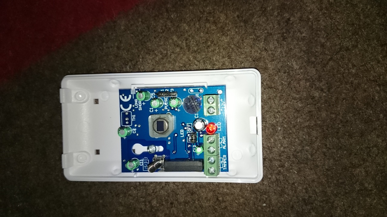

azt nem értem, hogy a mozgásérzékelőben a vezetékeket hova kell kötni, mert van benne két ugymond hej a 12 voltnak, megjelölve a plusz meg a minusz hova jár, ezen kivül van még 2 hej ALARM felirattal, és van még 2 hej TAMPER felirattal

Ok, jolvan, neharagudjál! Csatolok egy képet az érzékelő belselyéről
(#) proba válasza dzsolty hozzászólására (») Feb 16, 2015 /
Szerintem az alarm pontot kösd az L1 és GND pont közé. A tápfeszültségek meg egyértelműek +12V meg a GND. (lásd leírás utolsó oldali ábra.) Ha több érzékelőd lesz, azt a GND L2 L3 ... közé kell kötni. A tamper kapcsokat akkor szokták használni, ha jelezni akarják az érzékelők szétszedési kísérletét is. Ekkor azokat egy külön bemenetre kötik, és azonnali riasztásra programozzák.

Volna még egy kérdésem, van még két vezetékes mágneses kapcsolom, azt hova kellene kössem?
A következő bemenetre az előző hsz szerint.
