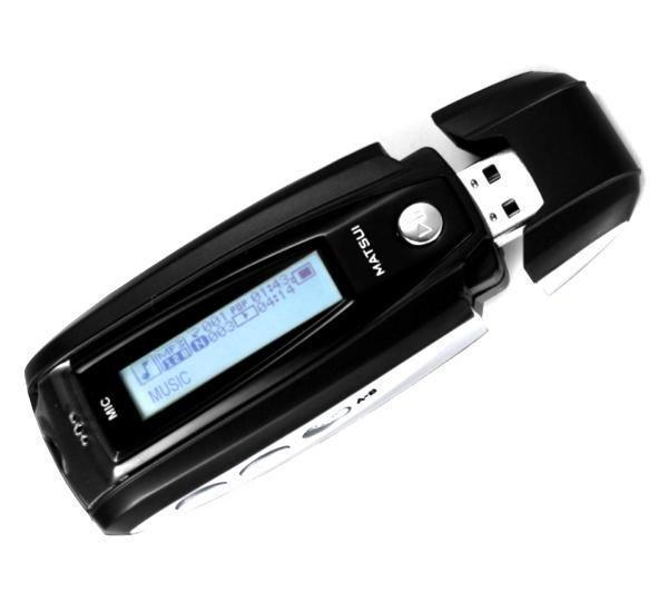

(#) blader91 válasza kinter hozzászólására (») Feb 8, 2009 /
Itt van a "MATSUI MP3 lejátszó" típusa:
Model: MAT 102MR
Levettem az mp3 lejátszó hátulját és találtam egy sorszámot: 714 044824
Kösszi szépen
Üdv: blader91
(#) blader91 hozzászólása Feb 8, 2009 /
Itt egy kép róla....

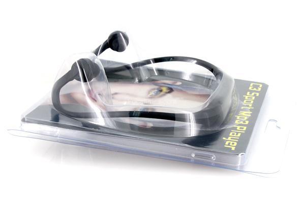

(#) yanesz hozzászólása Dec 7, 2009 /
Üdvözletem!
Vettem egy sport mp3 lejátszót,csatoltam a file-t.
Amint a képen is látszik egyben van a mp3 agy és a fülhallgató része.
Az a probléma vele,hogy csak az egyik oldal szól,abszolút semmi nem szól belőle.
Vadonatújan vettem,sajnos garancia az távol van
Mit csináljak vele?Orvosolható a probléma házilag?
Mit javasoltok?
üdv. yanesz
