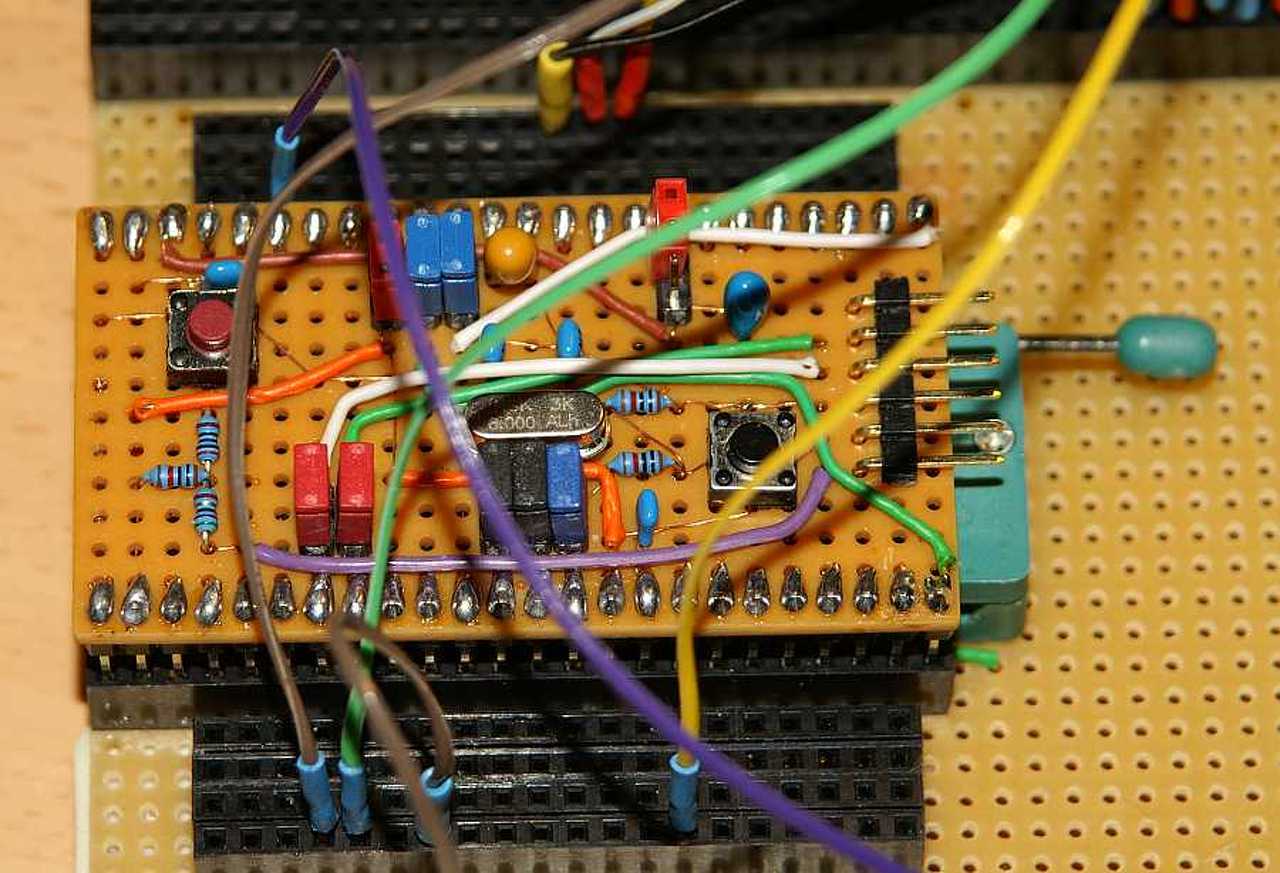

Összeraktam egy nagyjából DP32-nek megfelelő panelt. Beégettem (PICkit3-al) a neten talált bootloader-t. Sikerült elindítanom az mpide-t (linux alapon).
1. Nem tudom, az e a normális működés, hogy a LED1 szaporán villog? 2. Programot beégetve fut a program. (2 LED villog váltva, lassabban). Ha viszont elveszem, majd visszaadom a tápot, illetve ha megnyomom a reset gombot, visszatér az alapállapot, a szapora villogás. Ez normális? Hogyan lehet indítani az általam beírt programot?
Induláskor reset után pár másodpercig villog a LED1 azután indulnia kell a programnak. Normális, így van megírva a bootloader.
Nekem nem indul a program, marad a villogás. Az MPLABX mellé is települ valami olyasmi, mint amit anno a PICkit2-höz is adtak, csak akkor még volt window$-om. A PICkit3-hoz már nem telepítettem ilyet, mert nincs window$-om. (Mióta nyögdíjas vagyok, kerülöm a picipuha software-it.)
Szóval azzal égettem be a bootloadert, de lehet, hogy nem jól? A "hex" file-on kívül meg lehetne adni valami SQTP-t is, de az nem tudom mi, a DP32 anyagában nem találtam, csak a hex file-t. Azt is olvastam, hogy a PIC32-eseknél külön memória van a bootoláshoz, most megpróbáltam kiválasztani a boot memóriát (eddig úgy volt beállítva, hogy az égető program válasszon), így egyáltalán nem villog, nem sikerült az mpide-vel sem programot tölteni bele. Valamit biztosan nem jól csinálok, csak rá kellene jönni, hogy mit? Van még egy kósza gondolatom, valamit ír a DP32 manuálja, hogy két gombot kell megfelelően megnyomni, akkor megy át a bootloaderbe. Majd holnap megpróbálom hozzá tenni a másik gombot is, jelenleg nincs kiépítve csak a reset. És sajnos az ángliussal is eléggé hadilábon állok, csak bogarászok, nem biztos, hogy mindig megfejtem a lényeget.
Válaszolok magamnak....
Kiépítettem az eredeti DP32 "BTN2/PGM" nyomógombját, és újra írtam a bootloadert a PICkit3-al, megint hagyva, hogy az égető program válassza a memóriát. Úgy tűnik, a program beírása után egyszer vissza kell váltani a két gomb (másik a RESET) segítségével a bootloader-re. Így most működik.

![]() Tulajdonképp "tovább fejlesztették" az arduino környezetet, az általad említett ".h" ebben is megtalálható. Több helyen is, mert ezt a környezetet lehet használni sokféle gyártású (köztük arduino) panelekhez is. A program könyvtár struktúrája elágazik arduino és pic32 irányba, sok azonos nevű file is található bennük, gondolom a hardware különbségek változatai. Végül többszörös mélységű include-okon keresztül eljutottam a microvezérlő típusok szerinti "h" file-okhoz. Az enyémhez való több, mint 13000 sor.

A gyári Microchip panelek baromi drágák, még évekkel ezelőtt "gyártottam" egy tanuló panelt csupalyuk nyákra. Csináltam egy alap panelt, amibe kétféle 40 lábú PIC18-at lehetett tenni. A "perifériák" öcsi-panelekre készültek, tüskesoros csatlakozással. Aztán sokáig altattam a tanulás projektet. Később egy kisebb arduino panelt raktam egy hasonló csupalyuk lapra, hogy a meglévő öcsi-paneleket tudjam használni hozzá. Aztán nemrég megint csináltam egy panelt PIC16-osokhoz, és közben bukkantam az mpide környezetre. Nehéz lett volna átszabni a panelt PIC32-re, begurultam, és csináltam egy általános panelt, amibe 8-40 lábig bármilyen DIP tokos mikrovezérlőt be lehet rakni. A csoporthoz igazítást egy-egy öcsi-panellel lehet változtatni, amit a textool foglalat fölé lehet bedugni. És még egy öcsi-panel ötlet. Csináltam szint illesztőt, de nem volt kedvem kétfélét, a két lehetséges iránynak megfelelően. Ezt öcsi-öcsi-panellel oldottam meg. ![]() A képeken a fő-panel az általam kreált DP32. A típushoz igazító öcsi-panelen csak a mindenképp szükséges kiegészítők vannak: táp és GND csatlakozás, USB vonal csatlakozás, a kristály, a reset gomb, és egy gomb, ami a bootloader/betöltött program váltáshoz kell.
Még gyorsan módosítottam a PIC32-höz való öcsi-panelt. A LED1-et érdemes rátenni, mert azon látható, mikor van a panel feltöltés módban (szapora villogás), illetve a feltöltés is látszik rajta (némi össze-vissza villódzás).
