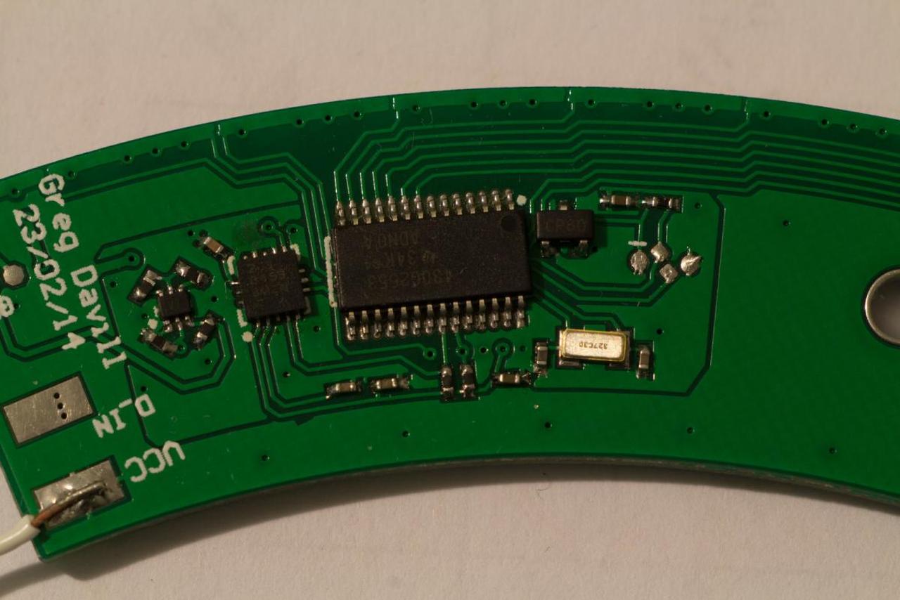

A következő problémám lenne. Adott egy MSP430G2553 SMD tokban. Kapcsolási rajz és fotó mellékelve.
Szeretném ezt felprogramozni. Mellékelem a programot. Hogyan induljak neki, milyen programmal, milyen programozóval? Eddig PIC és AVR volt terítéken, ez az első ilyen projekt.
A hozzászólás módosítva: Okt 28, 2014
(#) kisedison válasza kocsgab002 hozzászólására (») Okt 28, 2014 /
Sima launchpaddal fel tudod programozni. Bekötöd a TEST, RESET, GND lábakat, adsz a cuccnak tápot, és már mehet is.
(#) kocsgab002 válasza kisedison hozzászólására (») Okt 28, 2014 /
Köszönöm, akkor kell szereznem egy ilyen launchpadot..Milyen software-t ajánlasz hozzá?
(#) lorylaci válasza kocsgab002 hozzászólására (») Okt 28, 2014 /
Először meg kellene nézni, hogy az adott forráskódokat (c fájlokat láttam) melyik compiler-re szánják. Én Code Composer Studio-t használok, ott van a TI-os eredeti compiler, és van GCC is.
Ezen kívül elterjedt még az IAR.
Mindkettő ingyenesen letölthető a TI oldaláról. Kódkorlátosak, de az MSP430G2553-nál nem lesz probléma a korláttal.
(#) kisedison válasza kocsgab002 hozzászólására (») Okt 29, 2014 /
Én Energia IDE-t használtam/ok, olyan mint az Arduino-é sokban kompatibilisek is. Egyszerű vele programot írni nagyon, én ezt javaslom. Aztán van még a Code Composer Studio, itt nem az egyszerűsített programnyelv van, hanem keményen C.
(#) kocsgab002 válasza kisedison hozzászólására (») Okt 29, 2014 /
Nem szeretnék programozni rajta, semmit, csak a megadott programot egyszer beégetni, és kész.
Azt honnan tudom meg, hogy az adott forráskódokat melyik compiler-re szánják?
(#) icserny válasza kocsgab002 hozzászólására (») Okt 29, 2014 /
„Azt honnan tudom meg, hogy az adott forráskódokat melyik compiler-re szánják?”
1. Az a legegyszerűbb, ha a forráskódot közzétevő személy megmondja.
2. Ki lehet nyomozni. Itt pl a Makefile ezt mondja: CC = msp430-gcc, MSPDEBUG = mspdebug
Tehát a szerző (feltehetőleg Linux alatt) a GCC MSP430-hoz való keresztfordítóját használta, a programletöltéshez pedig az mspdebug alkalmazást. Ezek külön is beszerezhetők, de az Energia-ban is benne vannak.
Mielőtt Launchpad kártya vásárlásba fognál, nézz utána, hogy az általad használt operációs rendszer alatt melyik használható fájdalommentesen! (Az MSP-FET430UIF lenne az "igazi" programozó/nyomkövető eszköz, de annak az ára nagyon húzós, ezért kellemesebb valamelyik MSP430 Launchpad kártya beszerzése.)
