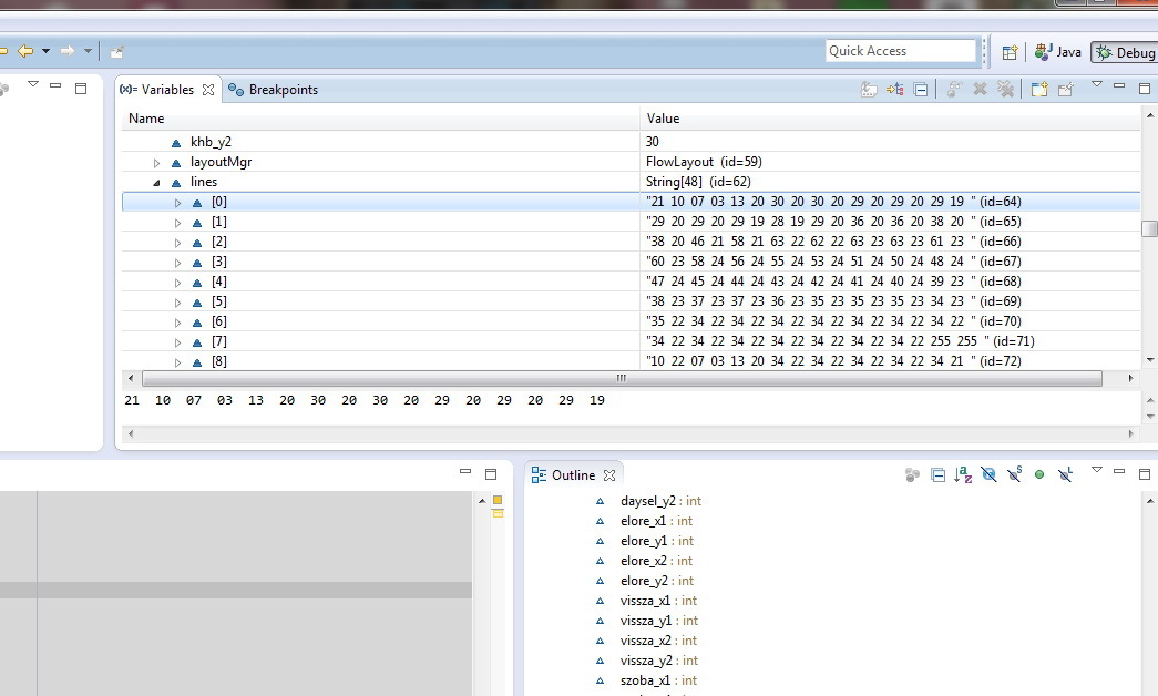

(#) szitko válasza icserny hozzászólására (») Márc 15, 2013 /
„- A sor hosszát mennyinek állítottad be?”
Nem állítottam sorhosszt. A "loadStrings("filename");" alapján csináltam.
Az előzmények:
  1. ..
  2. String[] lines;
  3. int[] nums = new int[65535];
  4. ...
  5. void setup(){
  6. ...
  7. lines = loadStrings("data.txt");
  8. ...
A "fro = new FileReader( "c:/Users/ga....." sor fölösleges! A "nums" int típusú lesz, elméletileg.
Lehet az lesz a legegyszerűbb, ha az egészet átrakom az Eclipse-be, és megnézem mit is csináltam.

(#) szitko válasza icserny hozzászólására (») Márc 16, 2013 /
Átraktam az Eclipse-be az egész programot. Tulajdonképpen az adatbehívás fájlból résszel semmi gond nincs. A "lines" string tömbbe berakja az egész fájl tartalmát, és mindegy neki, hogy 1, 2, 3, ... jegyű szám szerepel benne. Minden sor az Enter-ig tart.
A gond valóban ebben a sorban van:"nums = int(split(lines[file_index], " " ));" , de sajnos az eclipse nem akarja elfogadni ezt a sor.
Az én értelmezésem szerint a fenti sor, a lines tömb file_index sorát kéne berakja, "szétdarabolva" a nums tömbbe.
Pl: lines[0]= 10 20 30 40 50 .... = nums[0]=10, nums[1]=20, nums[2]=30,.....
Vagy rosszul értelmeztem megint egy leírást? Pontosabban a split(); leírását?
Ezek után már abszolút nem értem, hogy mi a problémája.
A hozzászólás módosítva: Márc 16, 2013
(#) icserny válasza szitko hozzászólására (») Márc 16, 2013 /
Nem a split-tel van a gond, azt szerintem jól értelmezted.
Én abban nem vagyok biztos, hogy ha az int() konverziós függvényt egy szóközökkel elválasztott szövegsorra ráereszted, abból az lesz, amire te gondolsz.
Hasonló esetben én két lépésben csináltam a konverziót:
1. lépés: a szövegsor szétszedése split()-tel
2. lépés: a szétszedett szövegelemek egyenkénti konverziója.
A dolog szépséghibája, hogy nem tudom, van-e olyan változó vagy metódus, ami megmondja, hogy a split() hány darabra szedte szét a sort (eszerint kellene szervezni egy for ciklust a konverziókhoz).
Így átgondolva, az egész fájl műveletet, és a hozzá tartozó konverziókat át kell szervezzem.
Jelen pillanatban, úgy van megírva a program, hogy az MCU által küldött infó, egy fájlba tárolódik. Ez így egy idő után, egy hatalmas adatmennyiség lesz, amit be kell hívjon egyetlen tömbbe. Ha ezt megoldottam, utána lehet gondolkodni a konverzión.
Köszi a segítséget!

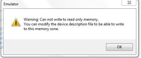

(#) uli hozzászólása Márc 20, 2013 /
Szeretnék kérdezni pár dolgot programozással kapcsolatban.
1. Lehetséges-e a program futása közben bármikor resetelni a timert? A lényeg annyi, hogy egy interrupt hatására szeretném resetelni a timert, bekapcsolni, majd meghatározott idő után lekapcsolni.
A többit majd később, azokon még dolgozok. Köszi!

Akadt közben viszont másik problémám. A program a következőt fogja csinálni: Beolvassa a légtömegmérő és a gázpedálszenzor adatait, majd azokat kiértékelve kiszámolja a befecskendezési időt. Egy 8x8-as tömbbe van leírva a befecskendezési térkép, ezeknek az elemei közt lin. interpolál, és kapjuk a megfelelő időt.
A probléma a képen látható. Mit rontottam el tudja valaki?

(#) icserny válasza uli hozzászólására (») Márc 21, 2013 /
  1. int INTERP(int X1, int X2, int X, int Y1, int Y2) {
  2.    double Yd = Y1+((X-X1)*(Y2-Y1)/(X2-X1));
  3.    int Y = (int)Yd;
  4.    return Y;
  5. }
Válaszd ketté a változó deklarálását és az értékadást!
(#) uli válasza icserny hozzászólására (») Márc 21, 2013 /
Nem segít sajnos Arra gondoltam, hogy a sok változó mind integer, és ugye annak mikor deklarálom lefoglalja a helyet a memóriában. Mi van ha olyan sok a változó, hogy elfogyott az erre fenntartott memória, és ezért nem bírja lefoglalni?
Gondoltam ,hogy párat át lehetne írni, mert felesleges az integer, de nem találtam sehol hogy milyen más változótípusok vannak. Anno C-ben még volt byte (0-255), meg vannak olyanok, amit előszeretettel használtok, uint16_t? Ezek mit tudnak? Gondolom unsigned int 16 bit, de mi az a T?
Köszi
Nekem az IAR-ral nem ír ki hibát a fordításkor. Projekt opcióknál az MSP430G2553 van kiválasztva.
