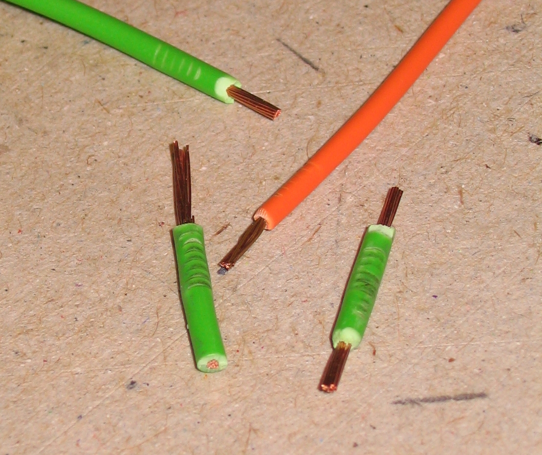

Weidmüller Stripax vezeték csupaszítónál a recés rész (ami a vezetéket megfogja) recéi benne maradnak a kábel szigetelésben. A fogó levégén lévő ponton majdnem meg is töri a kábelt. A vágás sem egyenes, két oldalról ék alakban vág bele. Csatlakozó érintkező krimpeléshez kellett volna a fogó, a ferde vágás miatt teljesen hasznavehetetlen. A képen a két hátsó vezetéknél éppen csak annyira volt állítva a vastagság, hogy lehúzza a szigetelést. A két kis vezetékdarabkánál túlmentem a vastagsággal, még mélyebb a nyom. Ezek nálatok is ilyenek vagy selejtes a fogóm?
(#) Bakman válasza freddyke hozzászólására (») Júl 17, 2018 /
Próbáltam több hasonló fogót, volt közte Stripax is. El nem tudom képzelni, hogy sokan mit esznek rajta, mindegyik megnyomorgatja így vagy úgy a szigetelés végét. Ez érthető is, lévén a fogó így működik, másként nem is tud működni.
A képeden durva a sérülés, ilyen mértékű roncsolás nekem is új. Valószínűleg a szigetelés erősebb anyagból van, ezért harap bele ennyire. Marad a tapétavágó, kábelvágó, csípőfogó, vékonyabb vezetékre spéci szerszám.

(#) freddyke válasza Bakman hozzászólására (») Júl 17, 2018 /
Ezeknek a kábeleknek viszonylag vastag a szigetelése, de a vékony, finom kis kábelek szigetelését is "megrágta", csak nem ennyire látványosan.

Nem tudom, nekem weidmüller stripax ultimate van, de az ilyen roncsolást sose csinált... Ha nagyon pocsék volt a vezeték szigetelése, akkor jobban meglátszott a nyoma, de nem ennyire. Használok még weidmüller stripax-ot, az egyenes élűt, az is kiválóan, szépen dolgozik. És van már benne pár százezer blankolás....

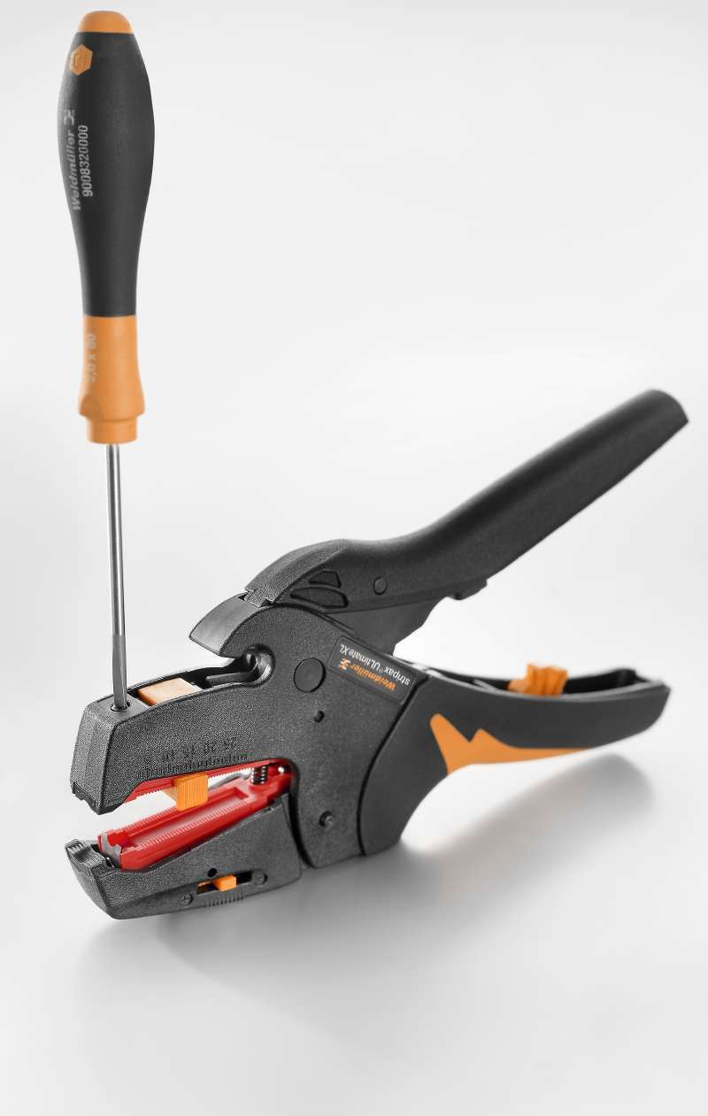

Vadi új volt, most bontottam ki a dobozából. Csak kipróbáltam néhány kábelen. Adalékként a felső késben van egy deformáció, nem tudtam rendesen lefényképezni. Az áráért más minőségre számítottam. Az ultimate forgatja a szigetelést? Ha megnyomorgatja a szigetelést, vagy bármilyen nyomot hagy benne, akkor nem sok értelmét látom annak sem. 20 ezer forintos árat sosem hozna be. Már a stripax is határeset volt, de ezek után pláne nem kísérleteznék a Weidmüller termékekkel.
(#) Hutty válasza freddyke hozzászólására (») Júl 17, 2018 /
Lehet állítani próbálgatva, a régi és új stripaxon is.
Például
(#) Gabó válasza freddyke hozzászólására (») Júl 17, 2018 /
Nekem a pengék egyenesek, semmi deformáció, vagy egyéb. A vágás is egyenes, szép, nem olyan mint nálad.
Szigetelésen minimális nyom marad, de sérülés nincs rajta (feltépi valamennyire, vagy megsérti stb). Bár az egyenes vágókésest jobban szeretem.
(#) freddyke válasza Hutty hozzászólására (») Júl 17, 2018 /
Ebben nem láttam állítócsavart. A használatiban is azt mutatja, hogy egészen kint kellene lennie, de a lyukon benézve sem láttam. Már nem tudom megnézni, becsomagoltam és megy vissza az amazon-ra.
Ja, hogy nincs csavar + a penge se okés, akkor nincs miről beszélni, vissza a kereskedőnek, hogy nem jó gariba és ennyi...

(#) freddyke válasza Gabó hozzászólására (») Júl 17, 2018 /
„Nekem a pengék egyenesek, semmi deformáció, vagy egyéb. A vágás is egyenes, szép, nem olyan mint nálad.
Szigetelésen minimális nyom marad”
Az első mondat bíztató, a második nem. Krimpelhető csatlakozó érintkezőknél, automotive esetén (ahol igénybevételnek van kitéve a kábel) nem engedhető meg semmilyen nyom a szigetelésen. Mostanában leginkább erre kellett volna a szerszám.
