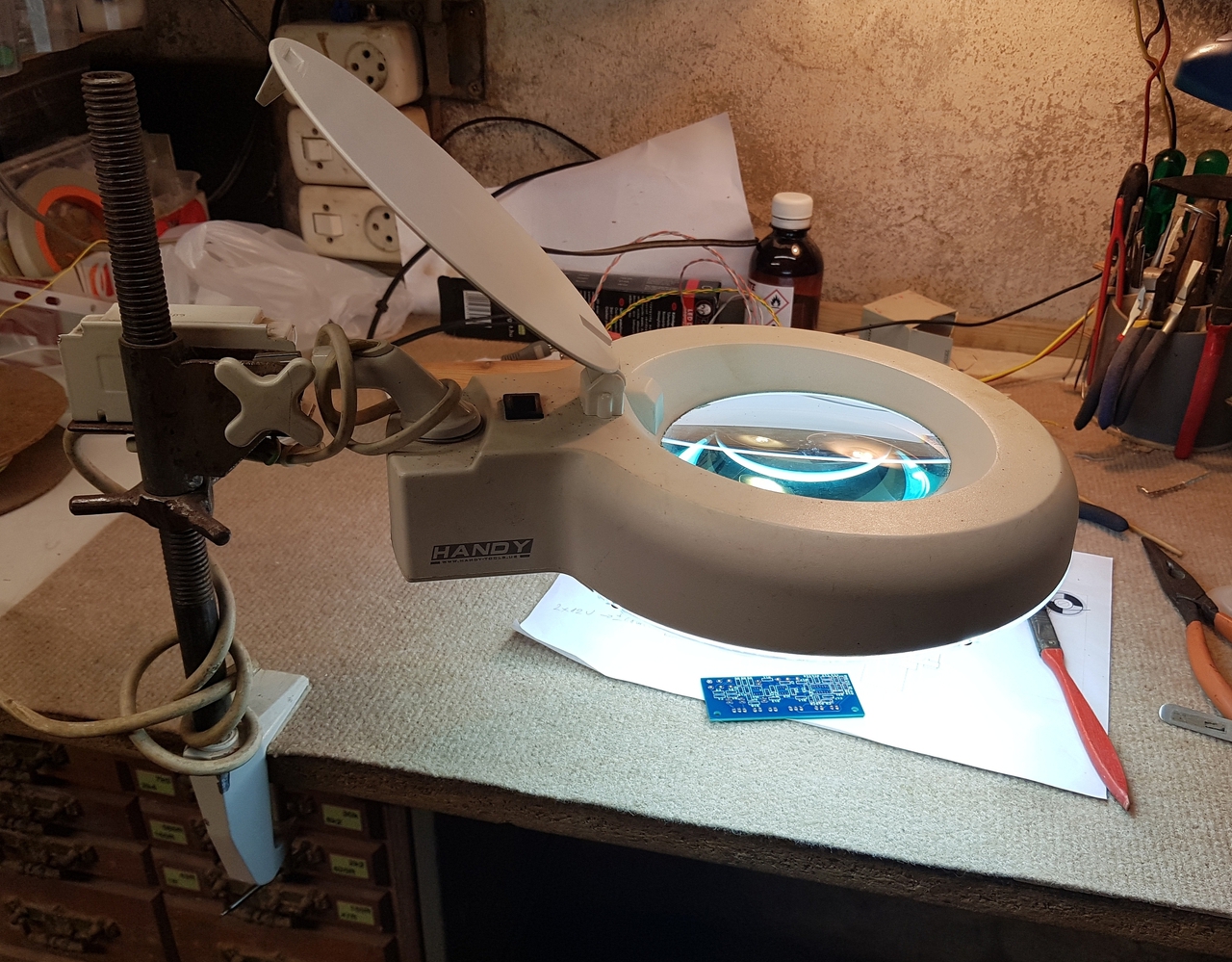

Lefényképeztem a lámpát, és próbáltam a nagyítást is érzékeltetni. Természetesen a nagyító alatt és mellett azonos panelok vannak.

Köszönöm a képeket. Öt dioptriás vagy ötszörös nagyítású a lencse? A szélén a torzítás valós?
(#) Alkotó válasza freddyke hozzászólására (») Júl 9, 2018 /
A nagyítás akkora, amit a képen látsz. Számszerűen nem tudom. A lencse kb. 120 mm, és középen kb. 20 mm vastag, üvegből van, jó nehéz. Én nem látok jól, de kényelmesen tudom forrasztani az SMD alkatrészeket (legalábbis az értelmes méretűeket, mert abból van nagyon icipici is).
A torzítás nekem nem tűnt még fel. Itt azért csalóka a fotó, mert nem középen van a panel, hanem a szélén, és a fényképezőm is egy szerencsétlen szögből lát át a lencsén.

Ne gondold túl ezt a dolgot. Én nem láttam az SMD-t annyira, hogy jól tudjam forrasztani, ezért vettem nagyítós lámpát (meg pákát, meg speciális hegyeket, meg állomást, meg csipeszeket, meg stb-ket). Több éve is ennyibe került, és én talán valamilyen műkörmös oldalról rendeltem. Szerintem nem számít néhány ezer forint különbség, ha egyszer kell akkor kell és kész.
Viszont arra talán érdemes figyelni, hogy a nagyítás fokozásával csökken a "látóterület" és változik a gyújtótávolság. Nekünk itt kell a hely a lencse alatt a pákának, és kimondottan jó ha értelmes területet lehet belátni.
Az enyém határozottan bevált. Mindkét szememmel átnézek a lencsén és remekül látom a célterületet, ami kellően nagy. Ha a kép alapján meg tudod határozni mekkora az enyém nagyítása, akkor javaslom ahhoz hasonlót keresni.
Az eredeti tartókarok akár be is válhatnak nálad, nem kell azokat eleve eldobni. Nekem útban volt, ezért én kiváltottam, de neked ez nem kötelező.
A nagyítás annyit jelentene, hogy ami 1 cm a valóságban azt a 2 szeres nagyítás 2 cm-nek mutatja? Vagy egészen másról van szó? Az optikában néha vannak fura sajátosságok. Van erről elérhető irodalom?

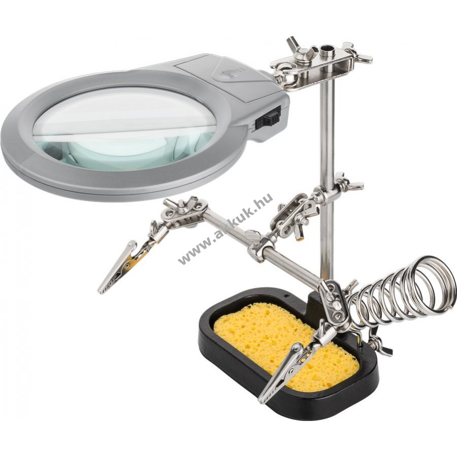

Ajánlom mielött financiális csödbe jutsz, keress a LIDl-ben egy nagyitos forraszto segédeszközt. Gyakran van nekik. Az olcso, azon is van egy kb 10 cm-lencse, páka állvány világitás. Probálj az alatt forrasztani meglátod mire jutsz, ha nem megy még mindig jo lesz sok másra.
