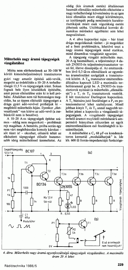

(#) MATA hozzászólása Ápr 29, 2015 /
Üdvözlöm a fórumozókat!
Azzal a kérdéssel fordulok a mesterekhez hogy meg szeretném építeni a nagy áramú műterhelést 2N3055-tel ha valaki megépítette
és meg tudná mondani hogy a pótméternél az a1000-el jelzett valami az micsoda mert kondenzátornak tűnik de ez nem egyértelmű
már a tranyónál is volt elírás lehet hogy itt is arról van szó?Előre is köszönöm a válaszokat!
Üdv ismét a mestereknek!
Megépítettem az előzőleg említett műterhelést 2N3055 helyett BD249-et a BC107 helyett BC546-ot használtam és 0.3 ohm helyett 0.47 ohmot használtam ez volt itthon de mikor ki akartam próbálni meg sem nyikkan az áramkör mi lehet a gond előre is köszönöm a válaszokat!
(#) qvasz2 válasza MATA hozzászólására (») Ápr 30, 2015 /
Valószínűleg te rontottál el valamit, az áramkör életképes.
De a nem működiknél azért több info kéne, hogy segíteni lehessen!
Meg kéne méregetni a feszültségeket a " - "-al jelzett ponthoz képest a tranyókon a B, C, E pontokon, a poti középállásában is és eltekerve a két végállásába is; illetve magán a potin, hogy változik-e egyáltalán a feszültség, ha tekergeted.
(#) MATA válasza qvasz2 hozzászólására (») Ápr 30, 2015 /
Köszönöm a gyors választ ismételten most a munkahelyen vagyok de este megnézem és írok majd!
Üdvözlet ismét a fórumtagoknak!
Átnéztem a kapcsolást és csakugyan én hibáztam nem is tudom hogy néztem el a kapcsolási rajzot ahol van a 68µF kondi ott lekötöttem a negatívra de ott nem csatlakozik valójában ez volt a baj már javítottam és most tökéletesen működik!Köszönöm Köbzoli és Gvasz2 fórumtársnak a hozzászólását!
(#) NooooP hozzászólása Okt 9, 2015 /
Én is ezzel a kapcsolással küzdök, sikerült kinyírnom néhány 2N3055-öt. Amit változtattam rajta: T1 BC639, T2 BD237 lett, R 0,3 Ω helyett 0,22 Ω 5W lett, és a C1-et kihagytam. Az szeretném kérdezni, hogy az emitter ellenállás hány watt legyen, ill. elég-e a 0,22 Ω ? Ezekkel a módosításokkal működnie kellene egyéb hiba híján? Kb. 25 A-re kellene, ha + 1db 2N3055-öt hozzá építek, akkor bírni fogja? Mekkora hűtőborda kell?
Előre is köszönöm a választ!
(#) ferci válasza NooooP hozzászólására (») Okt 9, 2015 /
A T2 helyett inkább BD241-et tennék, +1 3055 oké, 0.22 ohm 10 wattos inkább jobb, hűtőborda meg akkora kell, hogy 2 db 8 x 8 centis ventilátor kényelmesen le tudja fújni a meleget róla. Venti nélkül meg 2x akkora, persze a használat idejétől is függ.
