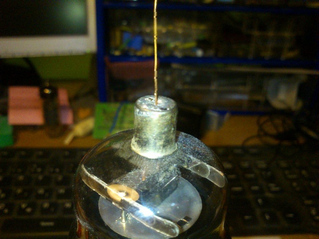

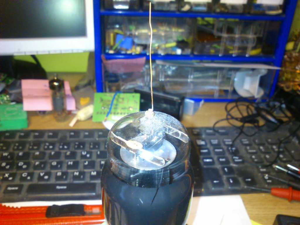

(#) frecsko válasza pucuka hozzászólására (») Ápr 21, 2012 /
Csak azért kérdezem, mert most "javítom" az EBL1-es csövem sapkáját. A sapka rögzítése az üveg búrájához nehézséget okoz. Nem tudom, hogy mivel ragasszam oda. Vannak ötletek?
(#) frecsko válasza Janó bácsi hozzászólására (») Ápr 21, 2012 /
A tévéről jutott eszembe.
(#) Janó bácsi válasza frecsko hozzászólására (») Ápr 21, 2012 /
Lehet kapni kétkomponenses műgyantából hőállót is, csak drága, de az EBL 1 nem termel olyan nagy hőt, szerintem megteszi az evrorapid is.Üdv.

(#) zoly15 válasza frecsko hozzászólására (») Ápr 22, 2012 /
Én már ragasztottam foglalatba csövet vízüveg+ cement keverékével...

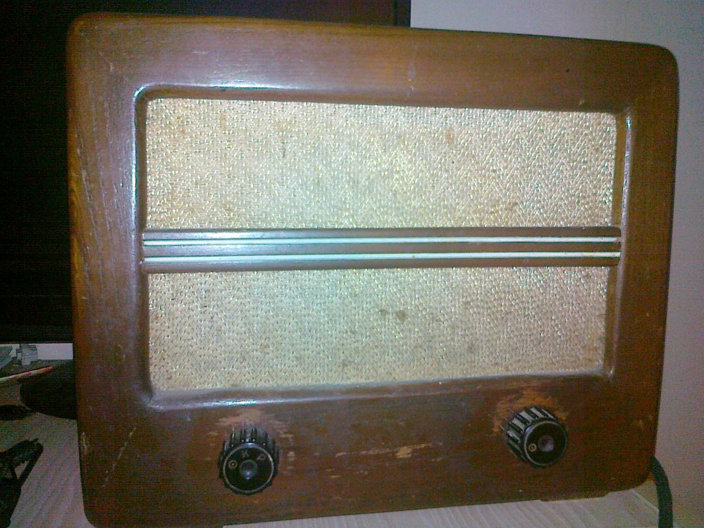

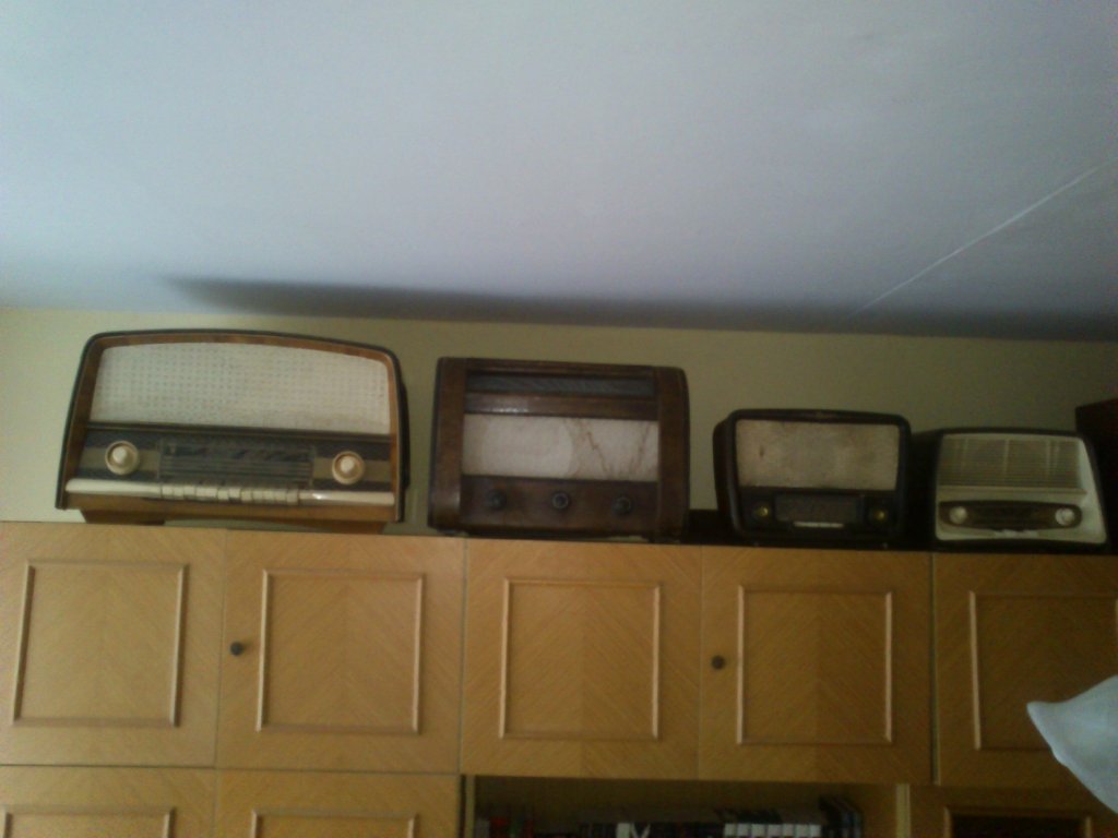

Sziasztok! Újabb szépségek érkeztek a gyűjteményembe.
Érdekessége hogy a Badacsony exportra készült, az Orion logóból gondolva. Dália is kalapács lakkal volt festve, vagy csak a Badacsony? Sajnos nagyon kopott és ezt minden képp festeni kell. Mind a három rádió kapcsolója nem jó mert nem kattan. Régebben már próbáltam javítani a kapcsolókat, de sajnos nem lett jó. Sikerült már valakinek 2ből egyet összerakni? Vagy csak én voltam ügyetlen!
(#) zolika60 válasza maci80 hozzászólására (») Ápr 22, 2012 /
Nem a rádiókról akartál képeket feltenni?
(#) maci80 válasza maci80 hozzászólására (») Ápr 22, 2012 /
Igen Ezt elbaltáztam!
Jó kis masinák.
(#) maci80 válasza zolika60 hozzászólására (») Ápr 22, 2012 /
Nekem is tetszenek. Végre meg van mindenük nem kell gombokat hátlapot keresni. Szerencsére még a hálózati zsinór is eredeti, még a nép rádión is, nem sok készülékemen van eredeti.
(#) satlokk válasza maci80 hozzászólására (») Ápr 22, 2012 /
Ismétlés a tudás anyja!
(#) Janó bácsi válasza maci80 hozzászólására (») Ápr 23, 2012 /
A Badacsony kalapácslakkos volt, kék, zöld, illetve natúr bakelit színben is árulták, a Dália pedig különböző szinekben simán festve volt.
Azért csak állj neki még egyszer a pot. métereknek, a VT pot.méter nem lehet akkora ellenfél, hogy ne lehessen rendbehozni. A szegecseket, én a csavarboltba vásárolt 2.5-ös csavarokkal szoktam pótolni.
(#) Vales válasza maci80 hozzászólására (») Ápr 23, 2012 /
Szép kis rádiók!
A "Badacsony" mintha 2+1-es reflex-egyenesvevő lenne még, vagy már szuper?

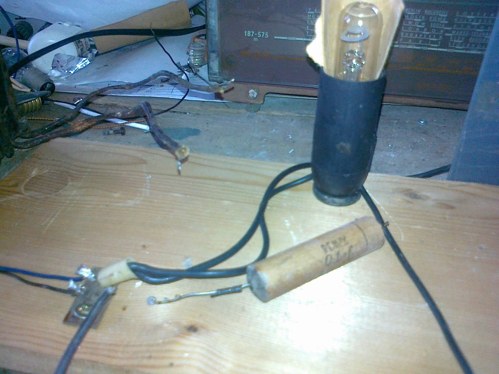

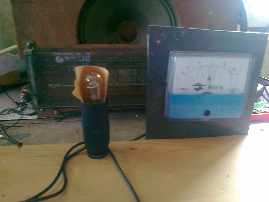

(#) frecsko hozzászólása Ápr 26, 2012 /
Kicsit retro csövet szereztem a 30-as 40-es évekből
(#) zolika60 válasza frecsko hozzászólására (») Ápr 26, 2012 /
Látom német darab. Miben volt?
(#) frecsko válasza zolika60 hozzászólására (») Ápr 26, 2012 /
Nem tudom, hogy eredetileg miben lehetett. Nagy teljesítményű trióda, gondolom hangvégerősítésre használhatták. A fűtése még jó Az E135-ös váltotta ki.
A felirata is milyen szépen megmaradt. Nem hiába német precizitás.
4 db-ból csak az egyiken van meg ilyen szépen a felirat. A többiről gondolom a háború után leszedték.
A tungsram csövekről nem kellett leszedni, le jött magától.
