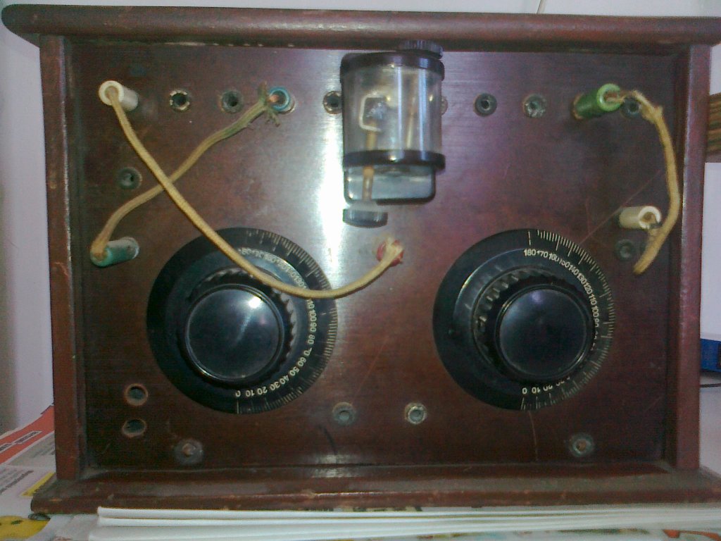

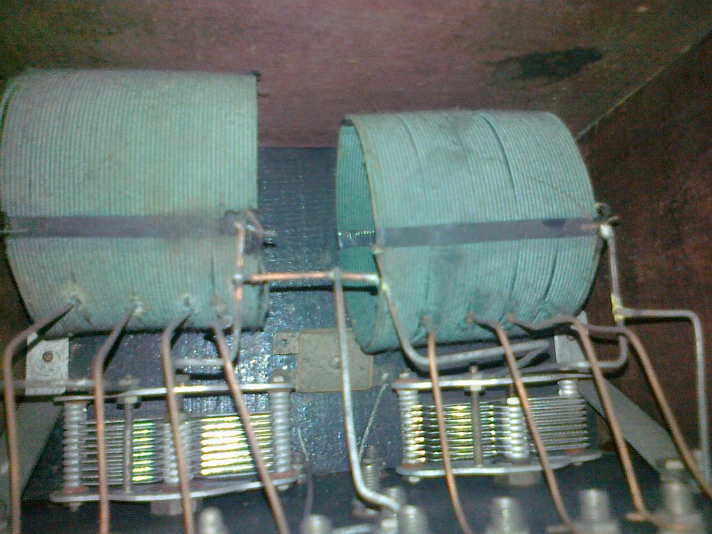

Nagy itt a csend. Kis érdekesség a mai nap eredménye!
Még nem próbáltam, mert nincs fülesem hozzá.

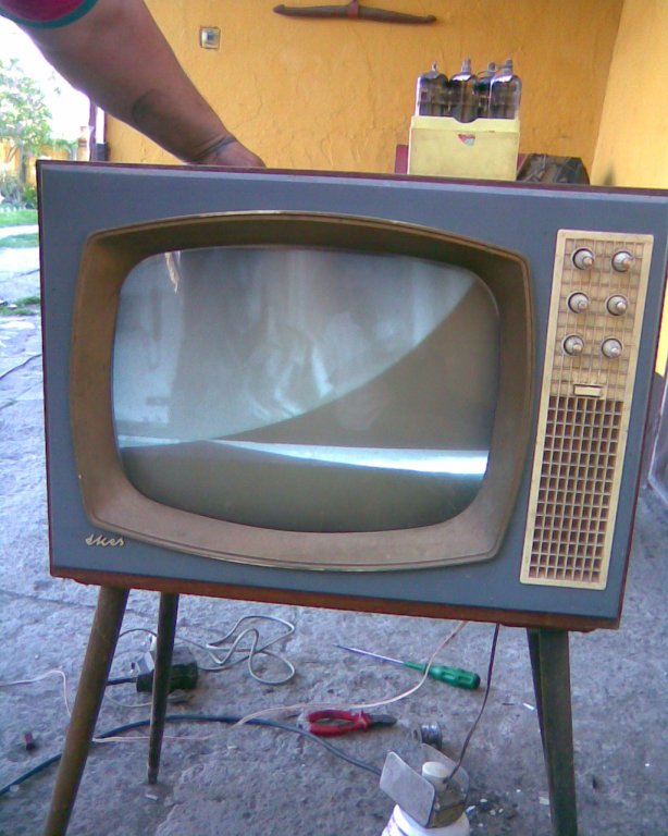

Sziasztok.Kaptam egy kékes tévét ,működik,dea kép a képernyő felső 3/4 részén van csak és ott egy erős fénycsík van és eddig nem sikerűlt rájönnöm a hibára.Valaki tud valami okosat mondani?Másrész most kaptam egy terta rádiót ,első ránézésre erősítőnek használták,de a trafón sem az eredeti cső van.Amúgy egyben van,de egy alapos takarítás ráfér a belsejére.

(#) bmajor válasza Molnár Gergely hozzászólására (») Ápr 30, 2012 /
Hello! A tvdnek szerintem eltérítótekercs hibája van... De remélem hogy tévedek Ha a tekercs rendben van ránézésre, akkor nézd át a függőleges eltérítés áramköreit, a kondik/ellenállások meg szokták adni magukat. A terta rádiódba valaki alaposan belekontárkodott, én szeretem az ilyeneket, érdekes Sok sikert a felújításhoz!

(#) oregtamas0202 válasza Molnár Gergely hozzászólására (») Ápr 30, 2012 /
Üdv Gergely !
Gondolom a PCL82 már cserélve?
Katód elkó, katód ellenállás , stb.
Öreg T
(#) Molnár Gergely válasza bmajor hozzászólására (») Ápr 30, 2012 /
Kőszönöm neked és oregtomas0202 nak ,valamelyik nap végigzongorázom a dolgokat(a csövek rendben vannak)A tertát valaki tényleg alaposan átszabták.trafó vizszintesben van a függőleges helyett,az egyenirányítócső nem az övé,orsósmagnócsatlakozó ebbe gyárilag nem volt,és szerintem az a néprádió állomásváltó sem gyári tartozéka.A többi része eddig úgy néz ki hogy az övé.

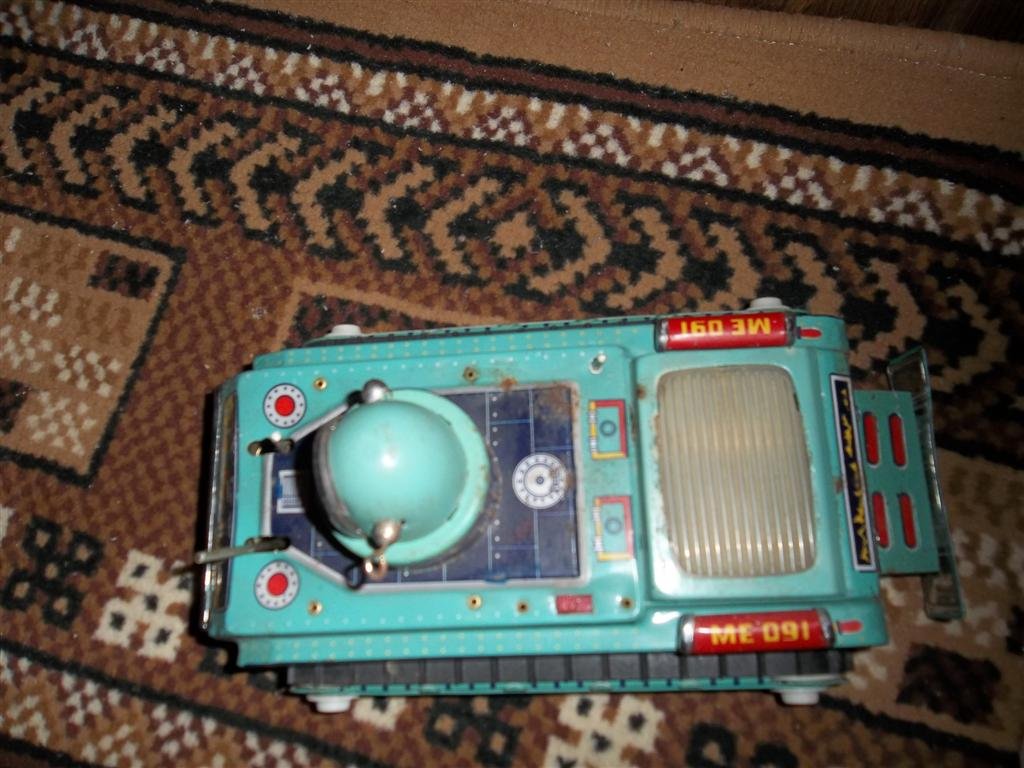

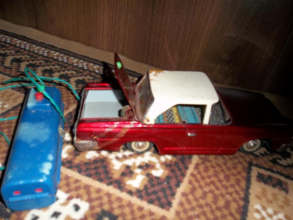

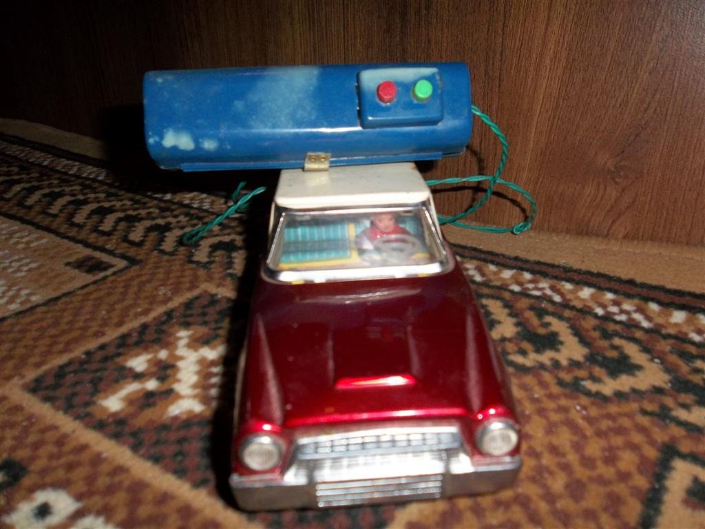

(#) torzsa hozzászólása Máj 1, 2012 /

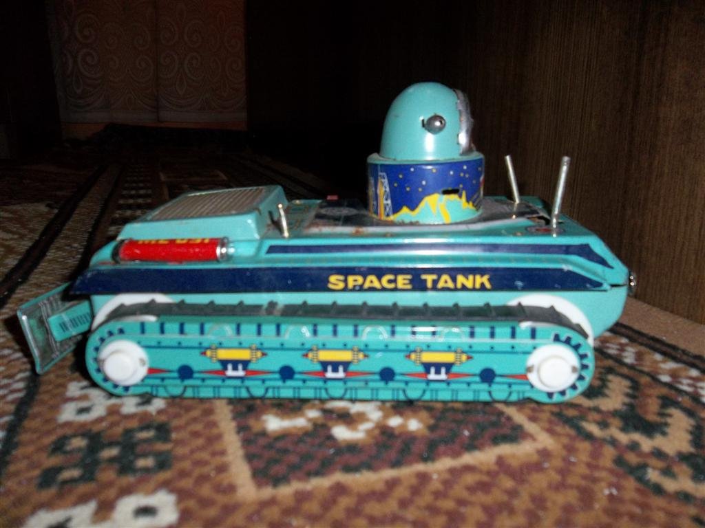

Halli mindenkinek hozzám jutott két régi játék,azt szeretném kérdezni ,hogy kikor láthatták ki őket,és menyit érhetnek ,igaz az autó hátulja kicsit rozsdás de helyre lehet álltani.További képek itt:Bővebben: Link
(#) Vales válasza maci80 hozzászólására (») Máj 1, 2012 /
Gyönyörűszép ládadetektros, gratula hozzá!
(#) maci80 válasza Vales hozzászólására (») Máj 1, 2012 /
Köszi! Kicsit futva átnéztem. Forrasztások vannak eltörve, és két vezeték nincs az egyik kondira rákötve.
A kapcsolása meg úgy tűnik, hogy két egyforma detektoros van benne. Az egyik vételre, a másik ellen dolgozik, a helyi adó elnyomását szolgálná. Majd teszt közben kiderül, hogy jól okoskodtam! A doboz is karcos, de nem bántom, meghagyom eredetibe.
Ha így van, akkor az nem egy másik vevő, hanem a hullámcsapda rezgőköre, amit valóban a helyi adóra kell hangolni, ha egy távolabbi, gyengébb adót szeretnél hallgatni.

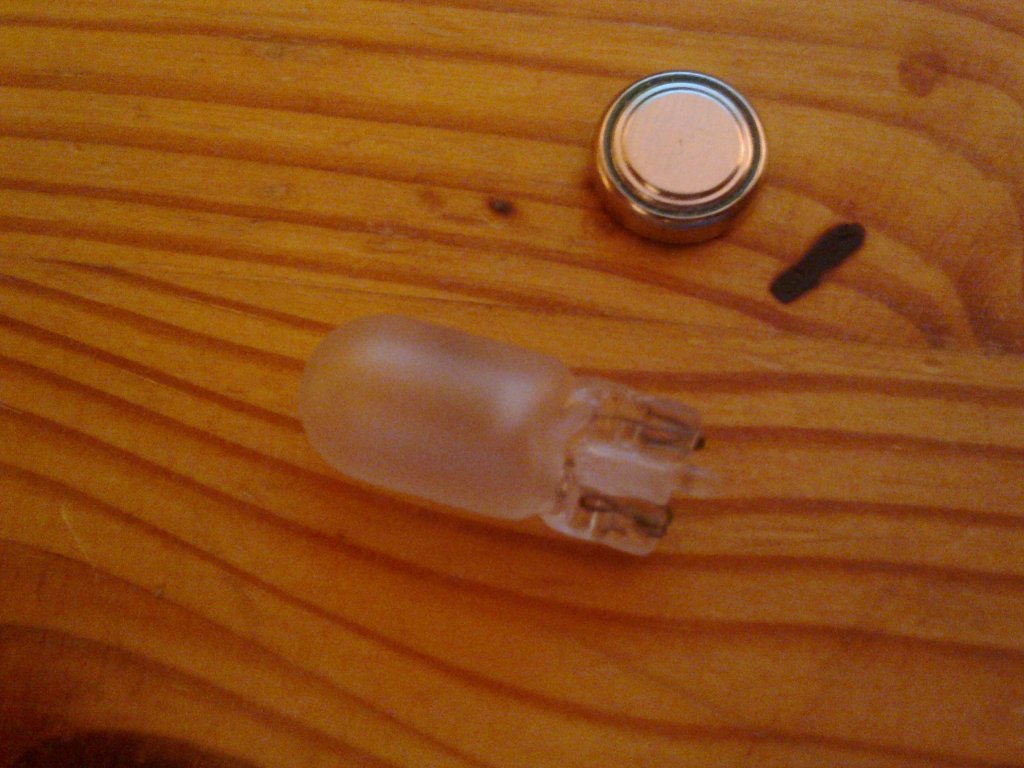

(#) forma3 hozzászólása Máj 3, 2012 /
Szeretnék venne egy régi Grundig rádióerősítőmba skálaizzót. 7V 100mA a kapcsrajz szerint. Hol tudnák ilyet venni? Kép:
