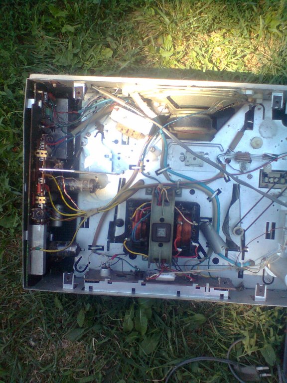

Jó napot.
Van egy UNITRA ZK140 szalagos magnó a képeken látható állapotban .
Azt szeretném tudni milyen értéket képvisel, esetleg elcserélném ?
(#) zolika60 válasza keszeg01 hozzászólására (») Aug 2, 2012 /
Nagyjából:Bővebben: Link De csak ha valaki ilyenre vágyik. Lomtalanításkor ingyen lehet hozzájutni.

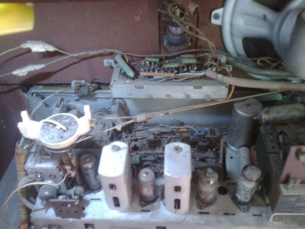

Orion AR604-es rádió kapcsolási rajzának jobboldalán lévő bekeretezett része az alsó 425-ös képen baloldalt látható. Az ebben a szerelvényben -662-es kép- látható vasmagos tekercseknek - a fehér csévetesten lévő- a kivezetései kiszakadtak a helyükről. A rajz alapján visszaforrasztottam őket de elnémult pedig, mielőtt ezek elszakadtak akkor búgott, de nem tudtam vele egy adót sem befogni. Nagy a valószínűsége hogy valamit elnéztem.
Van valakinek ötlete a bekötésre?
Ha van valakinek esetleg ilyen rádiója, megtenné hogy leírja mely tekercs kivezetései hova vannak kötve?
Segítséget előre is köszönöm.
(#) gkari válasza Dániel X hozzászólására (») Aug 3, 2012 /
Az az FM 2. Kf., AM 1.KF, ha a hosszú fehér csévetestekről van szó, azok az FMKF tekercsei. de ez a készülék OIRT normás, nem csoda, hogy ezen nem szól semmi.

(#) pucuka válasza Dániel X hozzászólására (») Aug 4, 2012 /
Akkor ebben CCIR sáv van, még a régi. 150 - 280 KHZ ig HH, 520 - 1600 MHz -ig KH, 87,5 - 100 (108) MHz -ig URH sáv van. Bár az URH sáv szűkebb, mint a ma használatos, pár adót azért kellett vona fogni vele. Már ha jól állítottad helyre a KF trafót. Remélem csak visszaforrasztottad, és nem hangoltad közben. Ha középhullámon szól, akkor a primer rendben van, akkor az elkötéssel sok probléma nem lehet, csak 4 véget kell a helyére forrasztani.

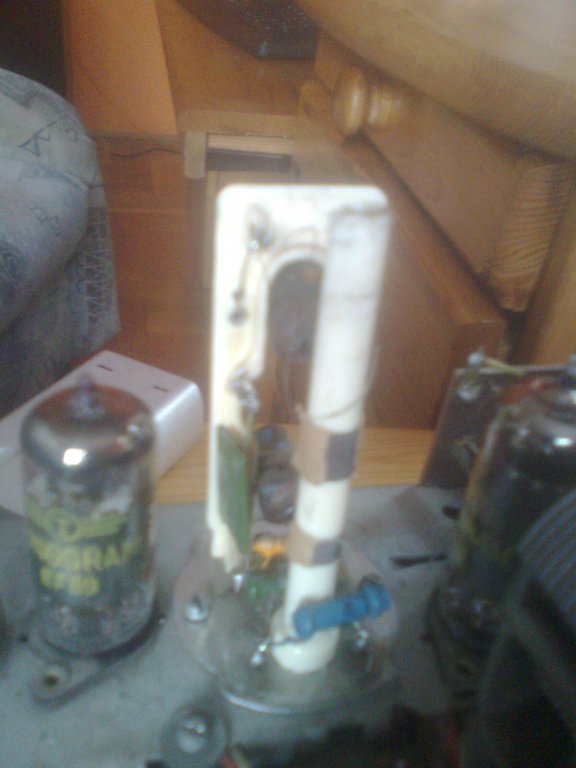

Hangolás -kondi csere, tekercs állítás stb..- nem történt. A készülék teljesen süket, csak akkor zúg és fütyül ha a két árnyékoló serleget - egyik előző hsz-emben a kép425 - eltávolítom.
Semmit nem fogtam vele csak búgott.
Igen, 4 szál vezetéket kell rendesen helyre forrasztani, a fehér csévetest tekercseiről, de valahogy nem akar sikerülni.

(#) gkari válasza Dániel X hozzászólására (») Aug 4, 2012 /
Figyelem, az URH 1.KF trafó az URH dobozban van, a 2. az az 1. "serleg alatt, tkp. a 3. a 2. serleg alatti az aránydetektor(a diódákkal). A leszakadt drótokat nem mindegy, hogy hova kötöd vissza(kezdet-vég!!!). Melyik 1k-s ellenállat füstölt?

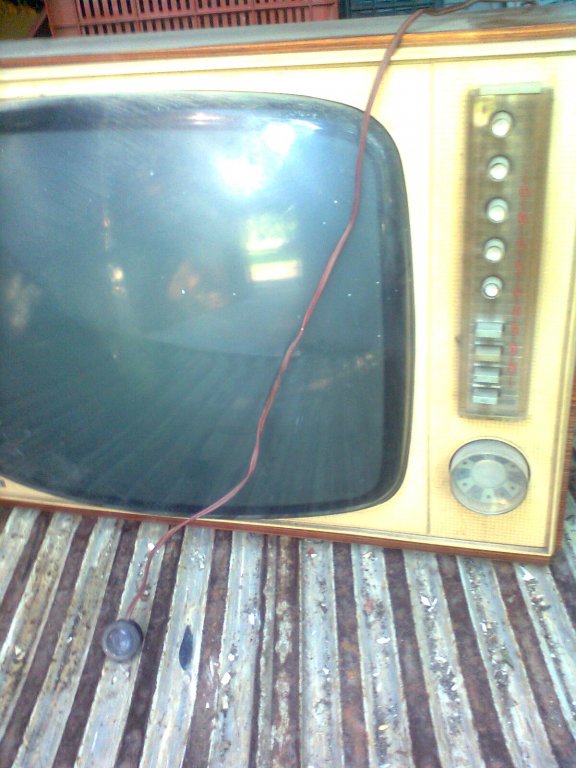

Jó napot.
Ma hozzám került ez a tv ránézésre egybe van jó állapotú.
Ha valakinek kell elcserélném csövekre vagy hálózati trafóra.
Sajnos hely hiányában sokáig nem tudom megfelelő helyen tárolni.
(#) Dániel X válasza gkari hozzászólására (») Aug 5, 2012 /
Pucukának is szól ez a bejegyzés- nem akartam kétszer kiírni ugyanazt.
A tok 8-as lábáról megy a kimenőtrafóhoz is. Füstölt, melegedett, megfeketedett de ellenállásértékét megtartotta. Mindezek ellenére kicseréltem. Alaposan átnéztem a dolgokat átforrasztottam és újból zúg a rádió sőt egy külföldi - talán szlovák- rádióadót betudtam fogni.
Elfeslett a ferritantenna forgatónak a madzagja azt a holnapi nap folyamán pótolom és megnézem tudok-e más adót befogni vele.
Van egy 22 k-s 10%os ellenállás az ECH 81 1-es lábán ami szintén a kimenőtranszformátorra is csatlakozik melynek mért értéke 32 k-s. Ezt cserélni kell vagy maradhat?
(#) gkari válasza Dániel X hozzászólására (») Aug 5, 2012 /
Mit nevezel "tok"-nak? A 22kohm az annyi kell, hogy legyen, ha 32, akkor cserélni(min. 0,5W-osra!)-ez egyébként a heptóda segédrácsellenállata, az 1k pedig az anódellenállása(a KF primereken keresztül). Mérj DC feszeket a csöveken, nekem az ECH cső gyanús, hogy hibás lehet. Ha URH-n van valami jel, akkor már nagy baj nem lehet, de szignál nélkül behangolni nagyon nehéz. Ha el tudnád hozzám hozni a sasszit, akkor ebben tudok segíteni. Ha AM-en legalább a Kossuth szól, akkor a KF (és a demod.-EABCcsővel)már elég biztosan jó.
