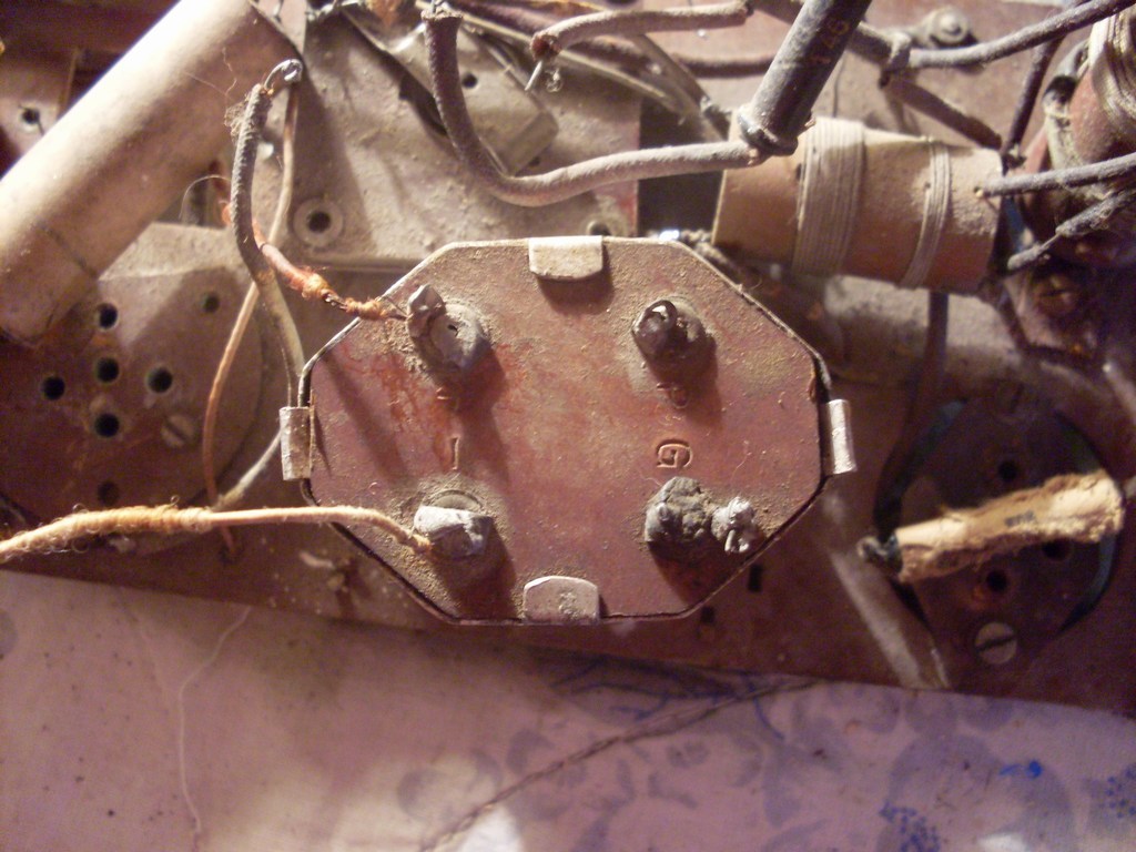

Szerintem az összes (blokk, és szűrő-) kondi szivárgós - a mért kapacitása ettől lehet, hogy jó -, sőt én átmérném az ellenállásokat is, gyakori, hogy "megnyúltak".

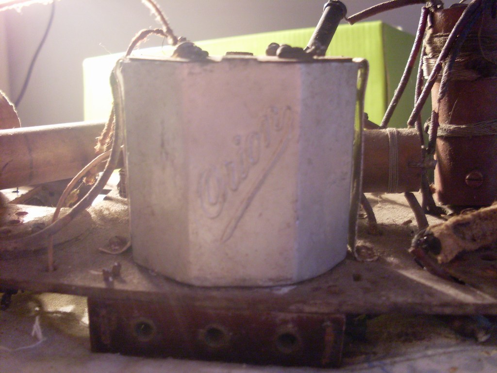

Ez a készülék pl. Orion011, és -011U jellel készült, az univerzális változatban a szűrőkőrben fojtótekercs volt, lehet hogy a képen lévő az, és nem "niedrigtrafo"?
(#) Janó bácsi válasza gkari hozzászólására (») Feb 18, 2014 /
Ami a képeken van, az Orion niedertrafó! Az eredeti kapcsolások egyetlen variációjának sem tartozéka, valaki pótlólag építhette bele. (Csak hogy én is belebeszéljek!)

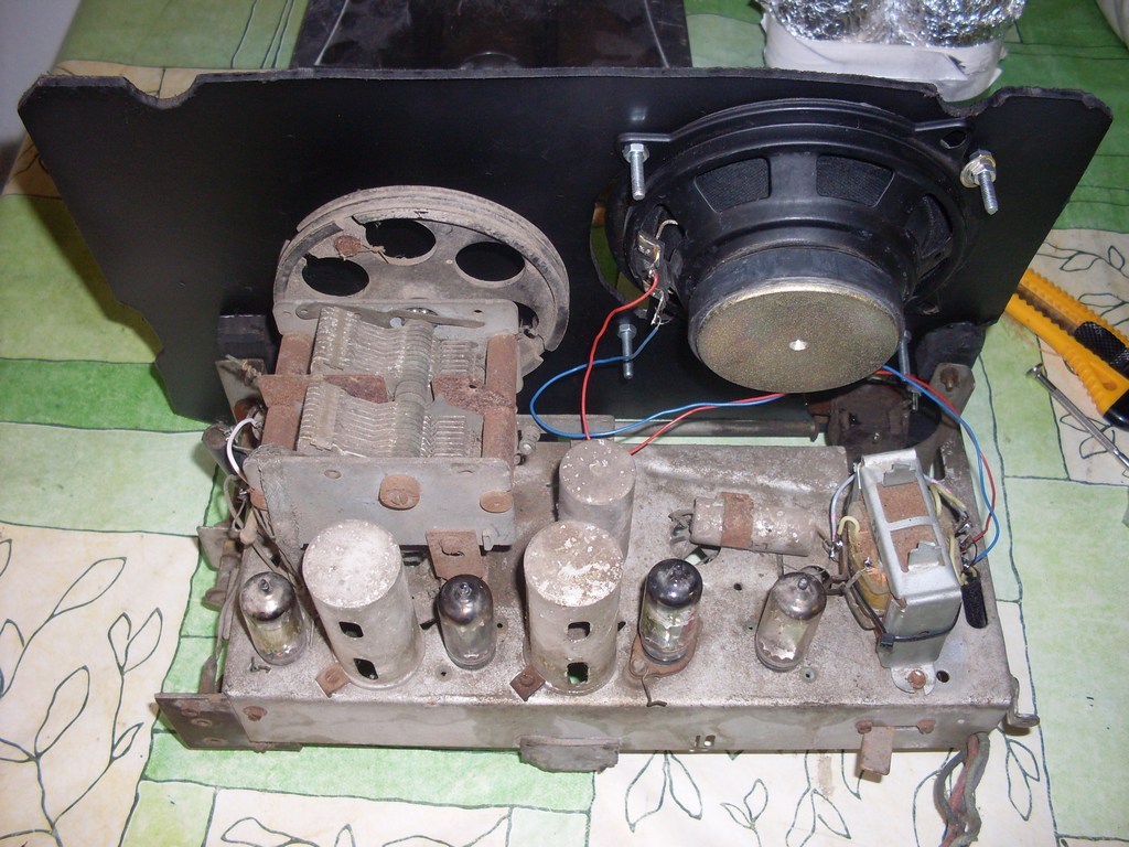

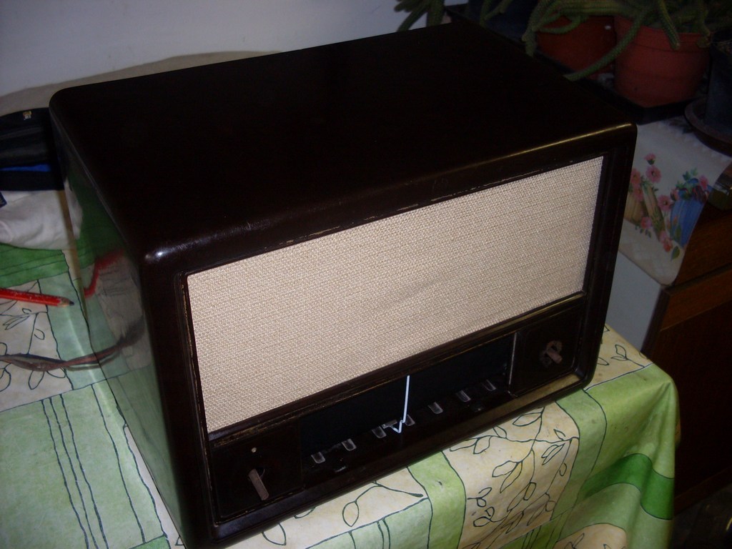

A napokban nem volt idegzetem ránézni a kis Horthy-ra, úgyhogy inkább nekiláttam az Orion 217b-nek. A képeken kb látszik meddig jutottam vele, de messze még a vége.
(#) zolika60 válasza (Felhasználó 20218) hozzászólására (») Feb 22, 2014 /
Szép kis darab lesz ez is ha elkészül. Jó lenne hozzá egy eredeti hangszóró, ha valahol tudnál keríteni bele.
(#) (Felhasználó 20218) válasza zolika60 hozzászólására (») Feb 22, 2014 /
Köszi! A dolgok jelen állása: pótolni kell még kívülről az arany díszcsíkozást, a gombokat és a skálaüveget (meg a kis lécet ami fogja az üveget alulról). Belülre kell egy belevaló hangszóró, meg kell találnom a szakadást a tekercseknél, mert valahol megszakad a jel, és belül még egy kis takarítás is ráfér.
Ma kicseréltem a szakadt kimenőtrafót, pótoltam a hiányzó 3V4 csövet, újragyártottam a menthetetlen belső előlapot (nem tudom mi a rendes neve), rendbe hoztam pár leszakadt vezetéket, visszacsavaroztam a kf-eket, és újrakárpitoztam a hangszórószövetet.
